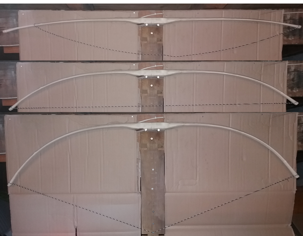

@Jörg: Auszug: ok danke für den Hinweis. Ich hatte einmal gelesen Bogenrücken bis Sehne, was bei meinem 3cm Griff grob auf das gleiche rausläuft. Ich weiss auch nicht was das Handy für eine Optik hat, bzw. ob ich immer so schief stehe oder so das Handy schief halte etc. Bei mir passt das Ausmessen auf den Bildern auch nie. Wenn ich Bogenrücken bis letzte Schraube messe (wo eingehängt ist) dann komm ich leider erst auf 21.5''. Danke für die Ermunterung! Ich möchte schon noch gut 2 Inch rausholen wenn möglich. Wenn ich dann bei 45# bin und nach dem Finish noch über 35# hab bin ich glücklich. Viel mehr als 40# zu schiessen macht mir im Moment eh noch nicht so viel Spass.

Noch eine Frage: wenn der rechte WA stärker biegt, wieso ziehts dann den linken stärker runter?
Beiträge: 7129
Hat Dank erhalten: 304 Mal
Re: Mein erster Versuch: Hasel NtN 156 cm
Wenn du nicht noch mit der Schoesslingsgeschichte anfangen willst (das Fass wuerd ich mir fuer spaeter aufheben, weil sehr arbeitsaufwaendig) waer das m.E. optimale du kaufst dir Bambusschaefte, Federn und billige Klebespitzen. Warum optimal? Weil Bambus mehr aushaelt als alle anderen Holzschaefte und du am Anfang noch sehr oft danebenschiesst. Noch haltbarer waer Alu oder Carbon, aber das geht mit einem Selfbow mal sowas von gar nicht. Wegen Bambusschaeften schreib mal den gervase hier im Forum an. Beim dem hab ich meine gekauft. Ich denk 15 Stk 35-40# sind erstmal OK. Da hast ein paar Reseve fuer den Schwund. Danach schaust mal wo's mit dem Zuggewicht hingeht. Wegen dem Rest kannst mal in Martys shop oder auch bei Arrowforge schauen. Ich wuerd 4" Federn in sehr kraeftigen Farben (sucht sich leichter) und 125grs Klebespitzen je 15 in 5/16" und 11/32" ( braucht man eh immer mal und die Bambusstangerl sind relativ variabel ) nehmen.
Weil der Hebel rechts dann kuerzer ist

So dann der Tiller des heutigen Tages. Bin jetz bei 23''@45#, ich überleg schon ob ich ihn nicht so lassen soll ...
Grünhorn
Auszug 21.5''.
Auszug 21.5''.

Ich würde ihn auch so lassen und mich über meinen ersten Bogen freuen. Und für nen Erstling hat er einen top Tiller. Je mehr Du an die 90 Grad Sehnenwinkel kommst, desto gefährlicher wird es ;D . Den ersten Bogen muss man auch nicht unbedingt "auf Kante" bauen.
Schau nach passenden Pfeilen und lass mal ein paar fliegen. Bei der kleinen Flitsche und dem Zuggewicht gehen die bestimmt gut ab. Pass aber auf, dass Du ihn nicht zu weit ziehst.
Besorg Dir in den nächsten Tagen einen (oder mehrere) Hasel, die 20 cm länger sind, dann klappts auch mit dem passenden Auszug für Dich. ;) . Schnellgetrocknet kann der zweite Haselbogen in 4-6 Wochen schon fertig sein.

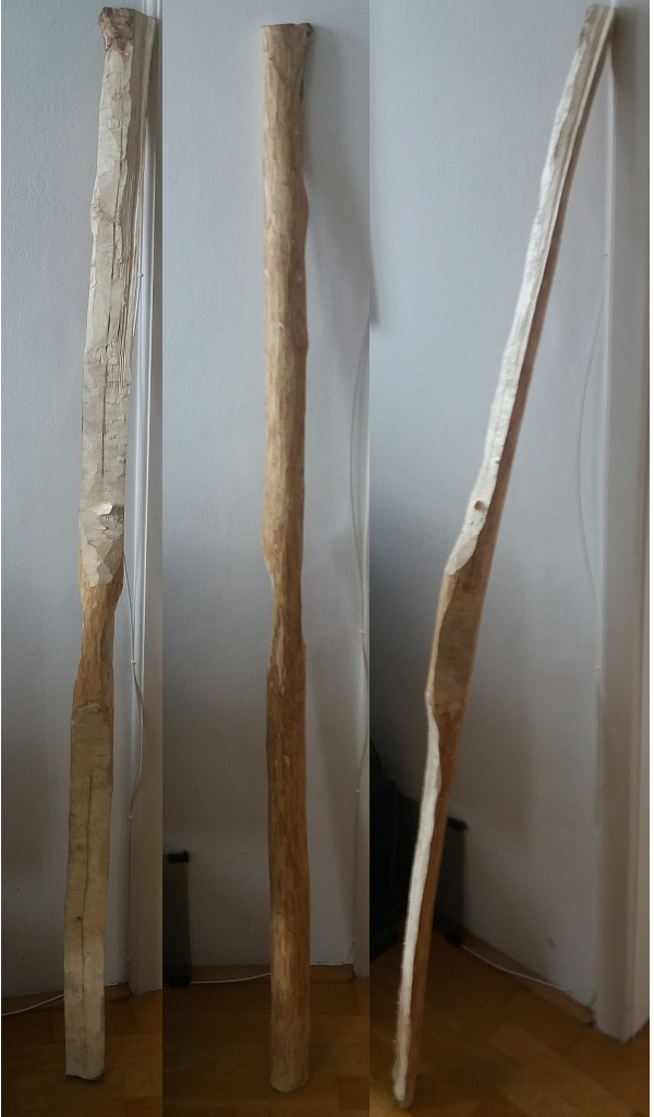

ja ich werd jetz schiessen ;D Ich hab schon einen Haselrohling mit 1.77m der seit 1 Woche trocknet (nenne ihn schon liebevoll "2. Versuch", aber wie fast alle Hasel hier wieder mit üblem Drehwuchs, schätze 30° pro Wurfarm :-[ ).

@Dirk: Ich hab das Ding hier unten am 1.1. geerntet, leider hab ich kein Foto mehr vom lebenden Stamm, aber ich könnte ein Foto vom Habitat nachreichen, könnte ich damit am Sap-Turnier teilnehmen??
Rohling für 2. Versuch

hm! Ein bisserl was geht noch. Links wuerd ich die innere Haelfte noch ein bissl schwaechen weil er da noch deutlich staerker ist als rechts. Rechts laeuft das Fadeout etwas flacher aus als links, deswegen tut er da ganz am Griff auch noch ein bissl wenig.

Sap: Klar geht des. Mach.

@Fatz: Tiller: Bin mir nicht sicher, für mich siehts so aus, als ob er im rechten WA im 1. Drittel steifer ist als im linken. Und andererseits ist der linke WA offenbar insgesamt etwas stärker. Das bedeutet ich müsste den linken insgesamt schwächen und den rechten schwächer (als den linken insgesamt) im 1/3 schwächen. Und das kurz vor knapp am Ende. Mir scheint da ist das Risiko nur in schlechtem Verhältnis zum Nutzen. Was meinst?
Beiträge: 7129
Da liegst schon in etwa richtig. Das der rechte am Griff steifer ist liegt an deinem Fadeout. Die Frage ist halt jetzt weitertillern oder nicht. Ich wuerd weitermachen, weil du damit lernst und der Bogen eh ziemlich stramm mit kurzem Auszug ist. Da hast ned viel Spass beim Schiessen. Ausserdem die meisten haben beim ersten das Problem, dass das Zuggewicht schon viel zu wenig ist aber der Tiller immer noch grausig. Insofern ist das bei dir bis jetzt eh sehr gut gelaufen. Was ist eigentlich dein normaler Auszug? Ich geh da immer leicht von mir selber aus, was in den meisten Faellen in die Hose geht, weil ich Affenarme hab.
