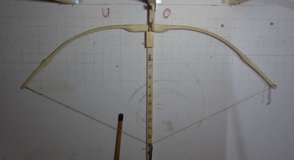

Heute n bissel weitergemacht.
Ich hoffe die Nocken halten... habe diesmal keine Eule sondern Bombenkleber genommen, weil ich keine Lust auf zugeschwollene Augen hatte.
Ich hab zwar jetzt nicht die Super-Mölle-Erfahrung, aber ich finde der Tiller sieht ganz harmonisch aus.
Pfeile wirft er... traue mich aber nicht mit mehr als 24" Auszug zu schießen.
Nur halt immer noch 65# aber viel mehr will ich eigentlich nicht runterschleifen, da sonst die Kanten wegen der Rundung des Rückens wieder so dünn und scharfkantig werden
Aber 65 sind mir auch irgendwie zu heikel.
Wäre schade, wenn mir da doch noch eine Nadel kollabiert.

Ich würde ihn kurz vor Beginn der Needles noch etwas mehr biegen lassen, wahrscheinlich gehts dann auch deutlich näher an die 55#.

Servus, bin immer wieder erstaunt, dass das mit dem kurzen Biegebereich funktioniert.
Der rechte scheint etwas mehr zu biegen - ist das der Obere?

Ist ein Plan... Werde da beim Schickmachen der Übergänge davor noch was abschaben.
Insgesamt ist er auch noch recht grob... Beim Feinschliff löst sich sicher noch das ein oder andere # in Wohlgefallen auf..
@schnabel
Jupp rechts ist oben.
Und mit Holler fühle ich mich mit dem Design deutlich wohler als mit Hasel.
@schnabel

Hab jetzt nochmal schweren Herzens den Schweifhobel ausgepackt und bei beiden Wurfarmen ein paar Späne abgenommen.
War einfach zu stark.
Jetzt hat er bei 120er Schliff knapp über 60#.
Passt.
Allerdings habe ich festgestellt, dass beim Mölle eine Tillersehne mit Bogenbauerknoten bei fertigen Nadeln gefährlich ist.
Mir hat es eine Nadel gefährlich verdreht weil der Knoten in einem ungünstigen Winkel gehebelt hat.
Gleich erstmal noch eine passende Sehne für das Teil basteln.
