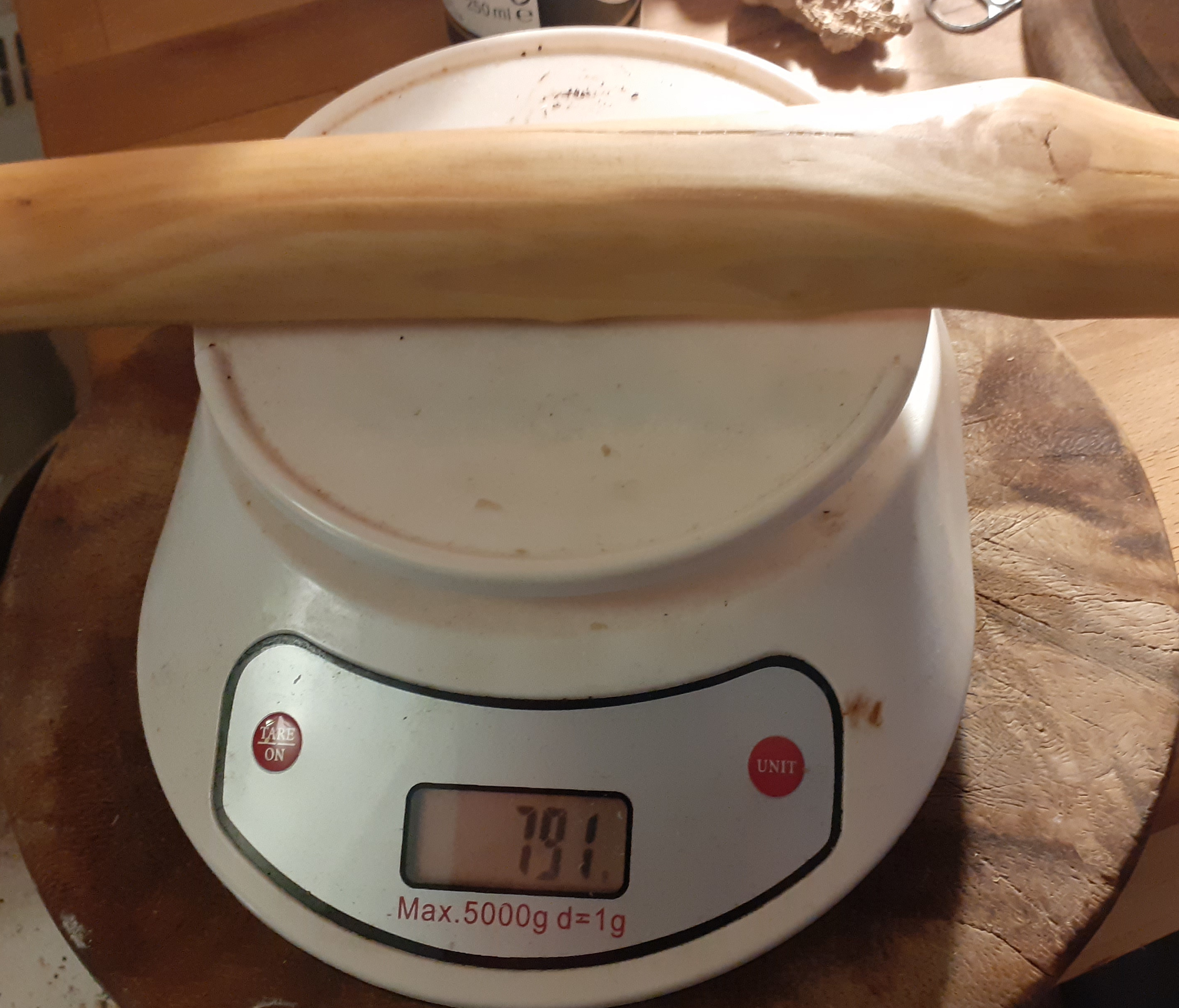

Re: Saplingbow 13, Kemoauc, Kornelkirsche
Hab in nem Anfall von Selbstüberschätzung (ungeübt,Winterfaulheit) die Kornelle wieder rausgeholt,die seit September letzten Jahres einfach im Regal rumlag.AUTSCHN!
Kaum gespannt gekriegt,geschweige denn mehr als ein Schuss.
Seit der Präsi letztes Jahr hat er insgesamt 37g Wasser verloren,huh.. der war "etwas nass " damals.Die vollständige Durchtrocknung hat ne Zuggewichtszunahme produziert,net von schlechten Eltern: 6kg/10cm, 25kg/40cm Zug,macht hochgerechnet 86#@32" und 80#@30".
Kornelle sollte man also dringend gut durchtrocknen lassen.Das kann dauern bei dem dichten Zeug.
DAS Zuggewicht ist mir definitiv zuviel und etwas Nachtiller braucht er auch noch, für 32" Auszug dürfen mir da gerne 10-12# weg.
