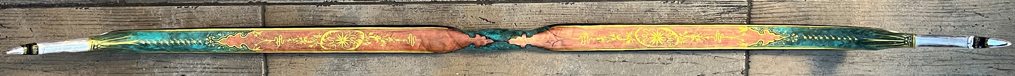

Wieder ein bißchen was geschafft, länger als 2 Stunden durchgehend geht nicht, Goldfarbe trocknet langsam, ich lass jetzt alles einen Tag trocknen, morgen fixiere ich den Teil dann mit Firnis (meine Goldfarbe ist wasserlöslich), dann fehlt noch der Griffbereich und die Bauchseite.

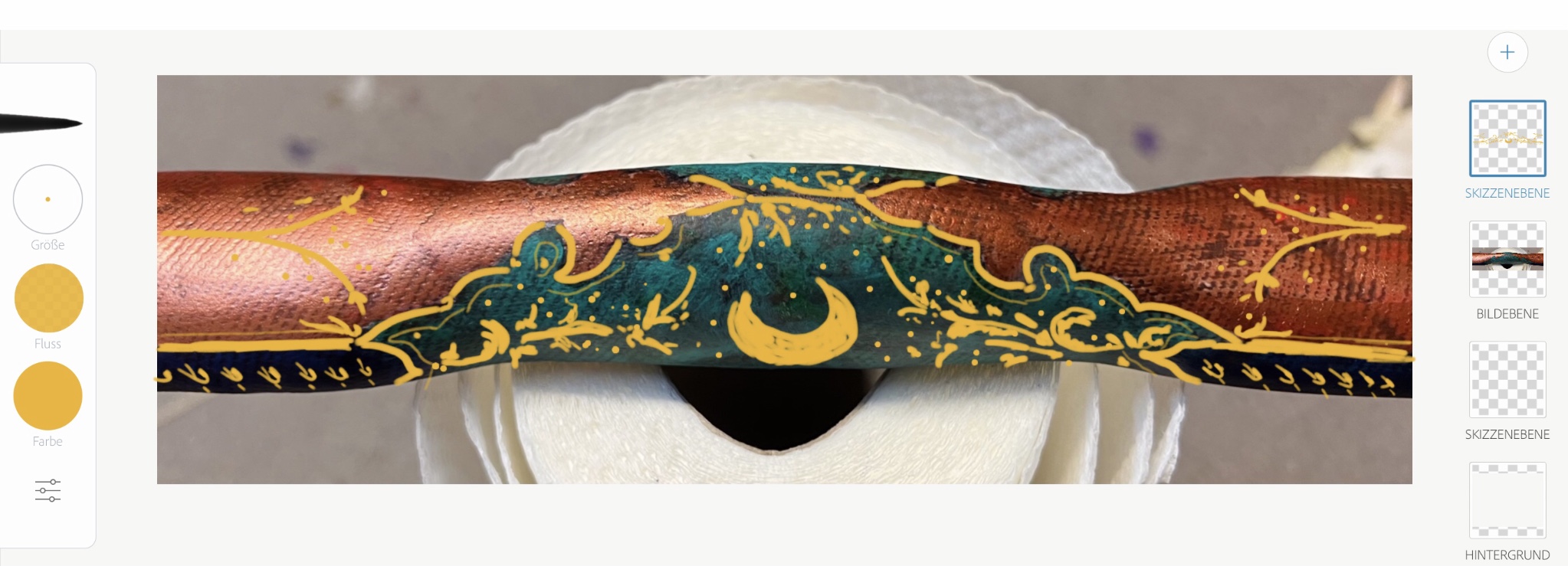

Da die Griffbemalung am Original sehr schlecht erhalten ist, habe ich auf Adobe Sketch ein bißchen herum gekritzelt

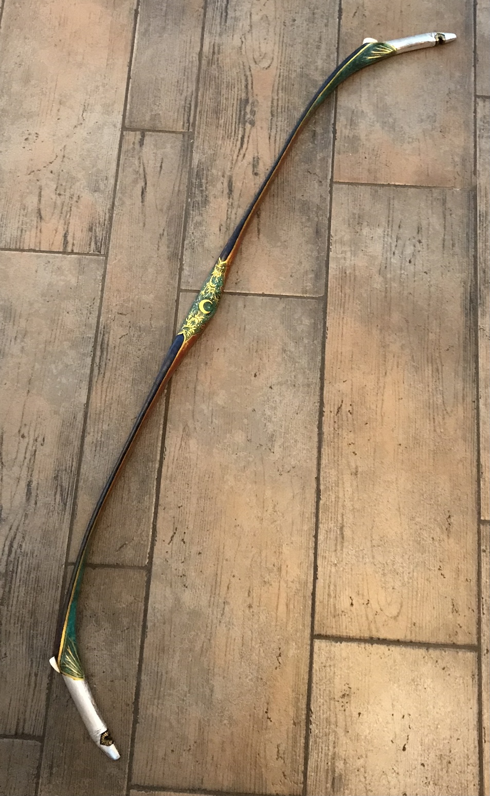

Die Vorderseite ist fertig, die Farbkombination kommt mega, heute noch die Bauchseite, ist nicht mehr so aufwendig, ich denke, ich werde heute fertig ;D lG Stephan

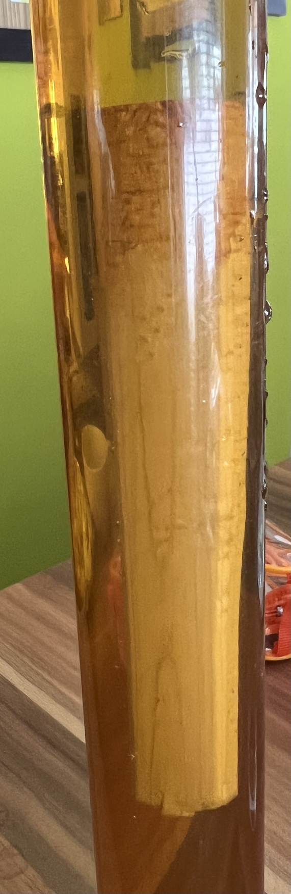

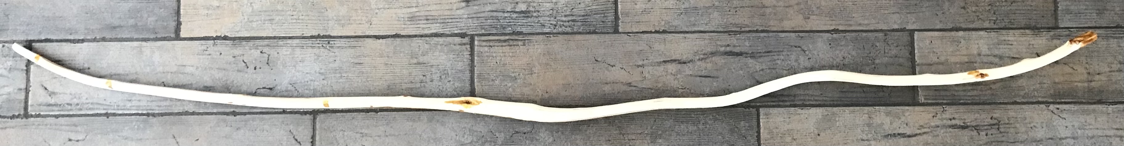

Fliederbogen Update: ich habe den Bogen um 12cm am geraden Ende gekürzt und beidseits leichte Recurves eingedämpft. Die Wurfarme sind 45 Grad verdreht. Risse sind keine entstanden. Interessant ist, das sich beim Bodentiller während des Trocknens der Bogen immer gummiartig, weich angefühlt hat. Als er dann trocken war, über Nacht plötzlich sehr steif wurde. Der Bogen wiegt jetzt gekürzt und trocken 404 Gramm (Ausgangsgewicht 641 Gramm, das abgeschnittene Ende wiegt 15Gramm), das 12cm lange luftgetrocknete abgeschnittene Ende hat sich für einen Dichtetest angeboten: das Holz schwebt im Wasser, Dichte um die Eins!!! Wenn ofentrocken, denke ich dann wahrscheinlich so um die 0,8-0,9., wie sich der Propeller tillern lassen wird, bin ich gespannte, es wäre eine so schön in 3 Ebenen gewundene Schlange.

Noch 2 Bilder zum Fliederbogen

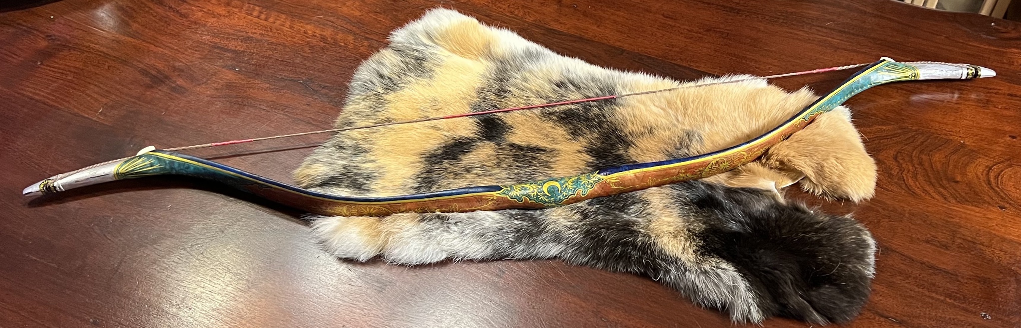

Holler Paddelbogen Update: der Bogen ist seit einigen Tagen trocken, hat sich schön gleichmäßig reflex gezogen und wartet brav mit dem Tillern bis der Haselreste Kompositbogen fertig ist. Er wiegt jetzt konstant 320 Gramm. LG Stephan

Chirurg hat geschrieben: 30.01.2022, 11:00 Fliederbogen Update: Interessant ist, das sich beim Bodentiller während des Trocknens der Bogen immer gummiartig, weich angefühlt hat. Als er dann trocken war, über Nacht plötzlich sehr steif wurde.
Super snakey! Freu mich auf das Ergebnis. Fliederholzbögen haben generell einen weichen Auszug. Die Steifigkeit kommt wohl durch die vielen Kurven und Astlöcher.
Eventuell must du an den Enden die Nocken seitlich aufbauen oder asymmetrisch abtragen, damit die Sehne zumindest am Griff fluchtet. Holz ist ja genug da! ::)

Ich verwende Schmincke Artist Acrylfarben (habe ich reichlich, da ich ia auch noch ein anderes Hobby habe). Mein Haselreste Komposit ist auch fertig, heute lackiert, 4 Wochen ist nicht schlecht für einen Kompositbogen, da waren wir wirklich fleißig, meinen Chrony habe ich auch ausgegraben, muss schauen ob er noch funktioniert, die nächsten Tage werde ich die Bilder für die Präsentation machen, lG Stephan

Snake-Jo!
Ja, ein bißchen Fleisch zum Abnehmen haben die Wurfarme noch um die Sehne mittig durch den Griff zu kriegen. Ich werde mich jedenfalls bemühen, könnte wieder so ein Lieblingsbogen für den Parcours werden. LG Stephan
