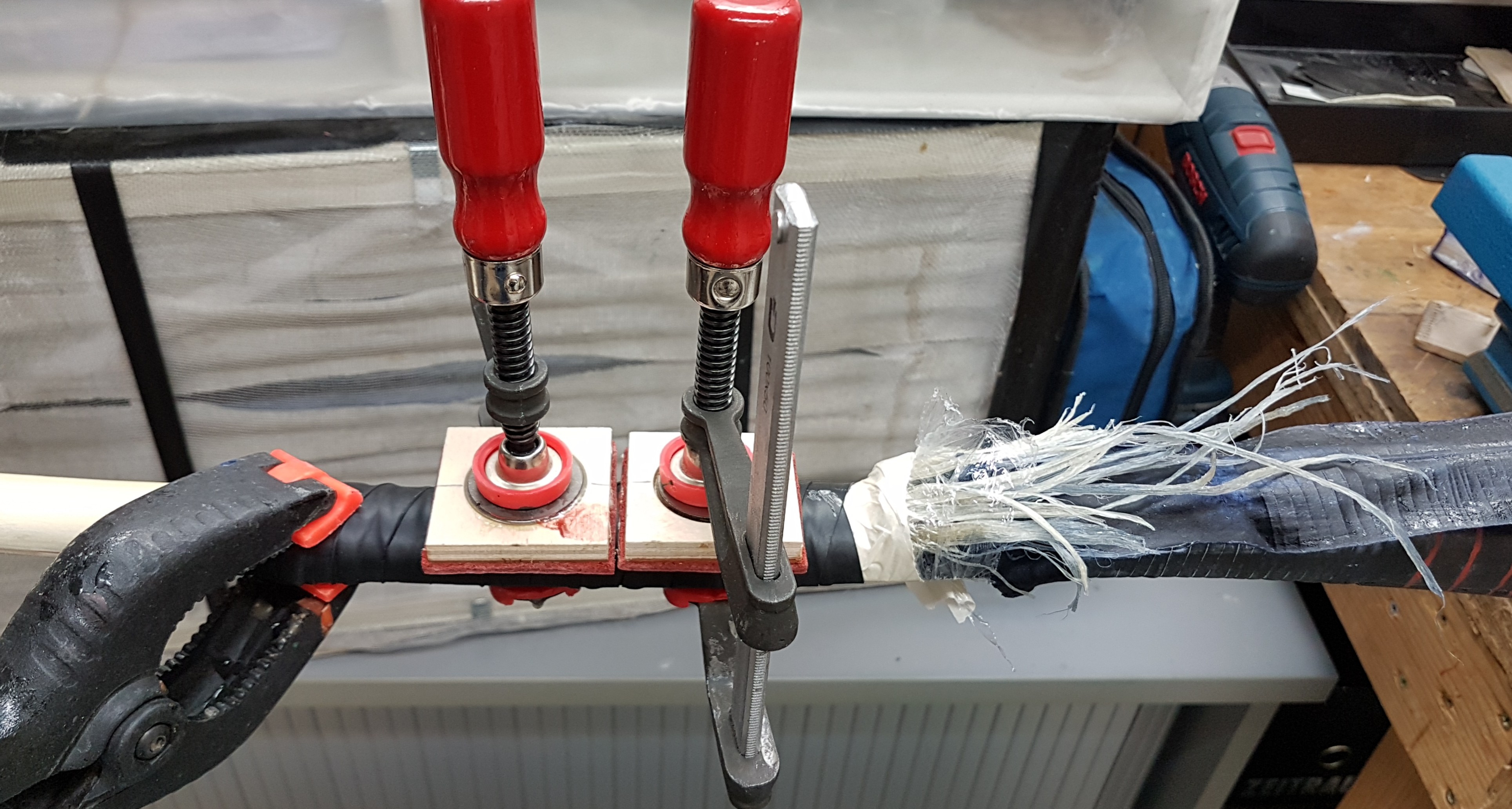

Heute waren die Verstärkungen für die WA-Enden dran. Da ich zuviel Holz hätte wegnehmen müssen um Holzverstärkungen zu benutzen, habe ich auf Horn umentschieden. Also Reste gesucht und ca. 1 mm dicke Stücke geschnitten und dann mit der HLP erhitzt und in Form gebogen. Danach mit schwarz eingefärbtem Epoxid geklebt.
Außerdem gab es noch ein sehr dünnes Hornpatch über die Bruchstelle am Bauch (Foto vergessen). Da ich nicht lange warten wollte, habe ich meinen Heizlüfter auf die Stelle pusten lassen, so dass der Bauch auf ca. 90° C erhitzt wurde. Das Epoxid ist dann nach 20 Min. ausgehärtet. Allerdings war das ein Spiel mit dem Feuer, bei 56° C rückenseitig habe ich den Lüfter abgeschaltet und das Konstrukt wieder runter gekühlt.
Außerdem gabs noch ein paar Sehnen auf die große Bruchstelle.

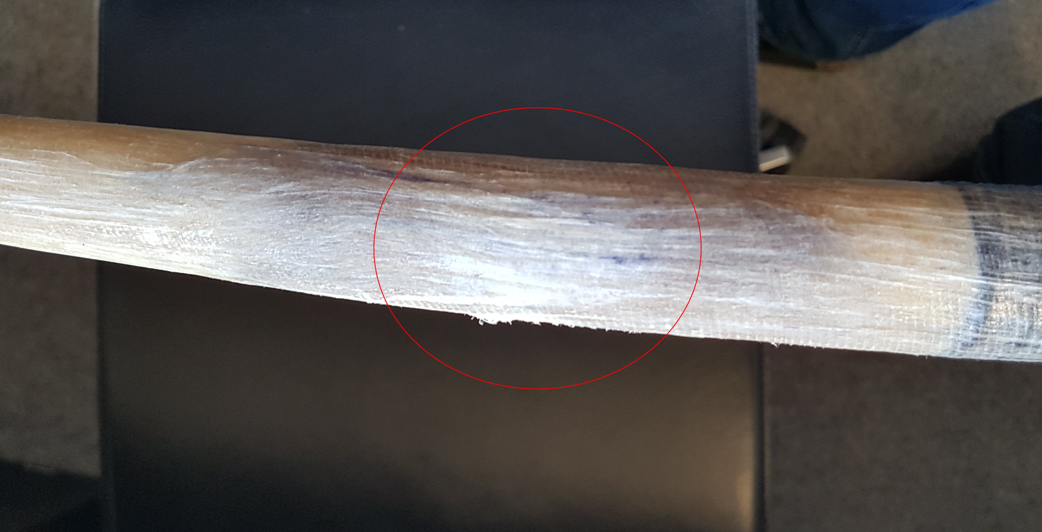

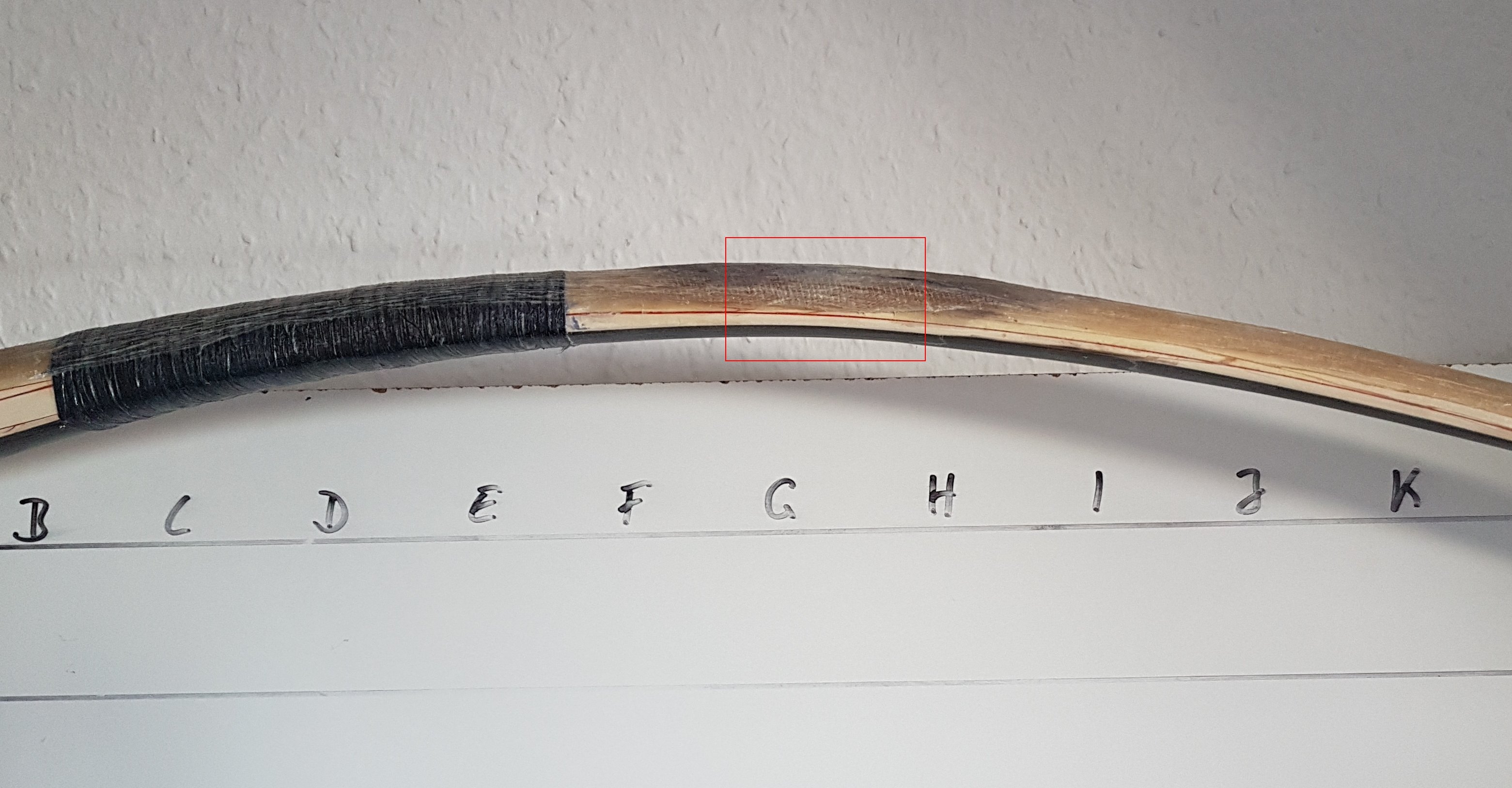

Noch ist das Konstrukt im Spiel. Nachdem die an der großen Bruchstelle zusätzlich aufgebrachten Sehnen vermeindlich trocken waren, habe ich es gewagt und auf Standhöhe aufgespannt. Sah garnicht so gut aus :-X
das Foto ist nicht so toll, aber ich denke man sieht die markierte weißliche Stelle ganz gut. Zuviel Dehnung in diesem kurzen Bereich

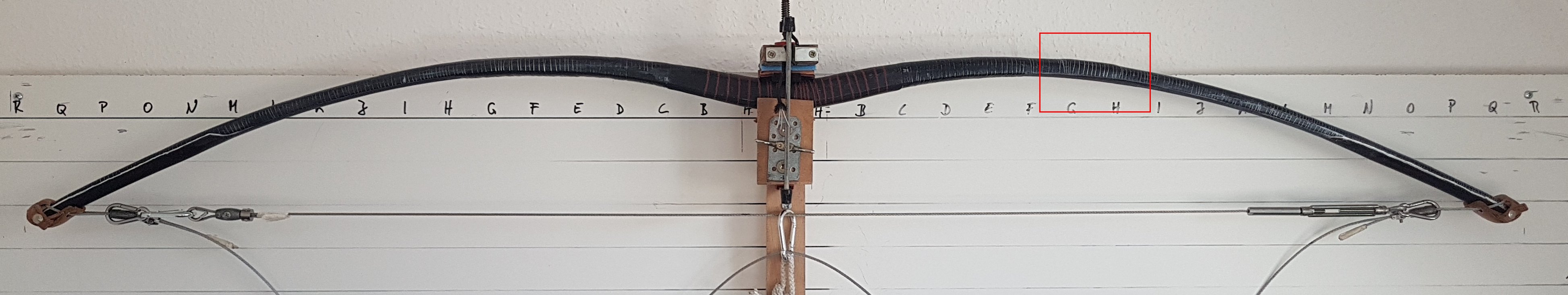

man erkennt sofort das Ungleichgewicht, die Schwachstelle=große Bruchstelle ist markiert
größere Ansicht der Schwachstelle

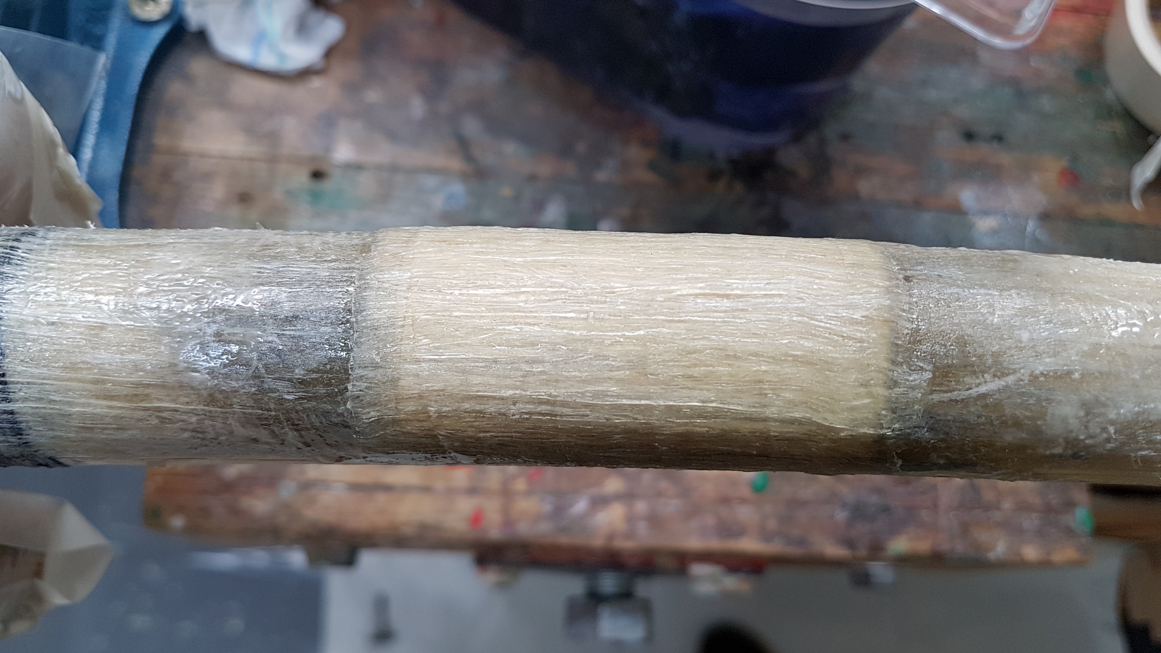

In dieser Form macht das keinen Sinn, also habe ich in die Trickkiste gegriffen und zunächst 4 Lagen Hanffaser, eine nach der anderen, mit Fischleim aufgeklebt um die Dehnung zu begrenzen. Danach noch eine relativ dicke Lage Sehnen drüber geklebt.

60#@25" der rechte WA wäre der untere, vielleicht noch einen Hauch zu stark. Da aber mit aufgelegtem Pfeil etwas weiter oben an der Sehne gezogen wird und somit der untere WA stäker biegt, als auf der Tillerwand, könnte es auch so schon passen

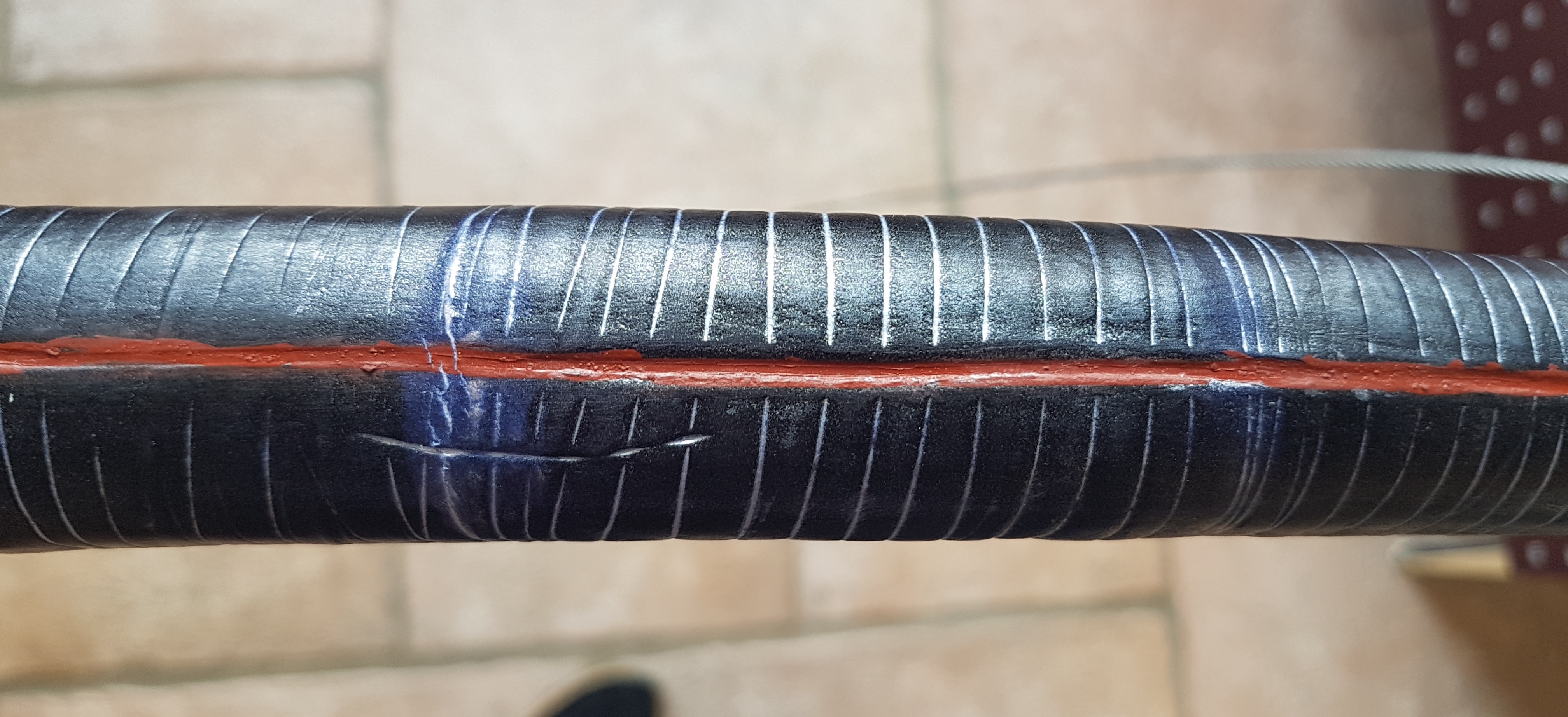

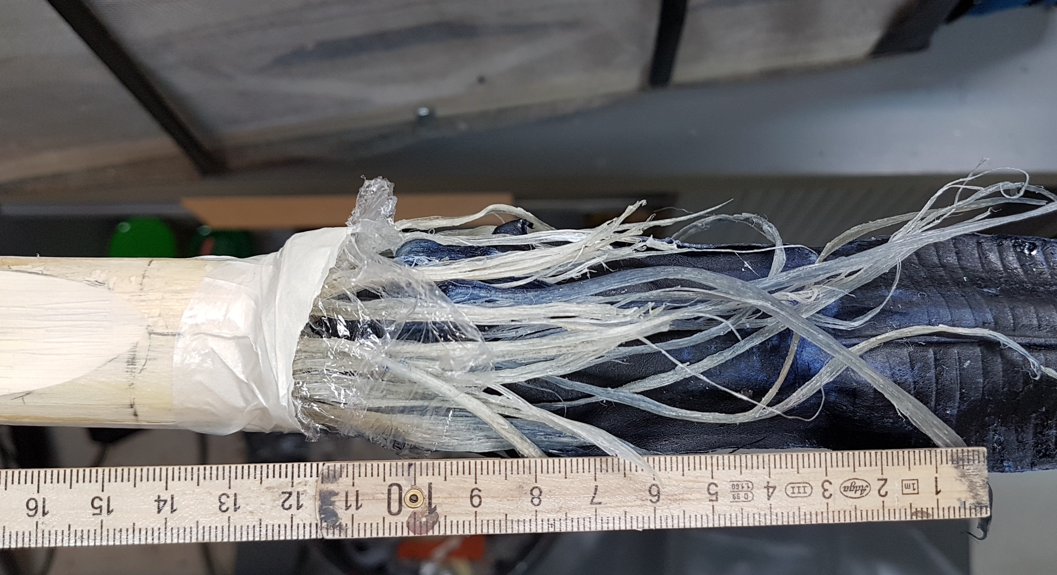

Hier noch eine Detailaufnahme des Rückens. Man sieht dass das Rohhaut-Backing kurz vor dem entgültigen Bruch ist. Allerdings nicht an der Bruchstelle, sondern am Anfang der zur Reparatur aufgebrachten Hanf- und Sehnenfasern. Diese waren also eindeutig zu kurz und hätten bis zur Wicklung gehen müssen, also 4,5 cm länger Richtung Bogenmitte und nach außen ähnlich lang.

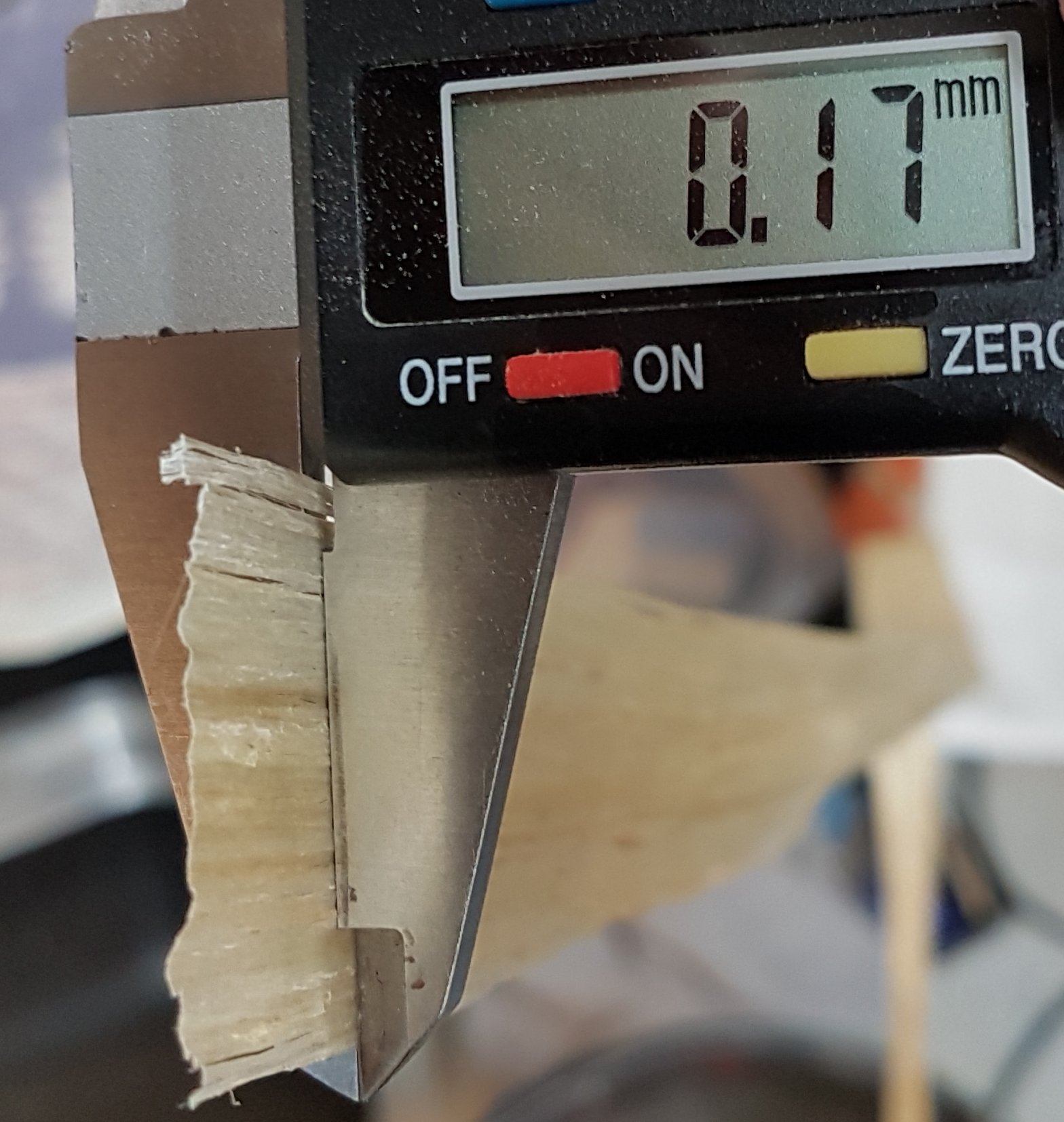

Den Sehnenbelage hätte ich auch einfach runter messern können, aber ich wollte nicht unnötig ins Holz schneiden, vor allem aber brauche ich ein paar Zentimeter vom alten Sehnenbelag zur Überlappung mit dem neuen. Das aufquellen dauert bei Warmleimen deutlich länger, speziell bei Mischungen mit dem selbst hergestellten Schwimmblasenleim dauert der Quellvorgang recht lange. Den getrockneten Schwimmblasenleim wieder aufzuquellen und aufzulösen dauert deutlich länger als bei Haut- oder Sehnenleim, d.h. also auch dass dieser Leim deutlich weniger feuchteempfindlich ist.

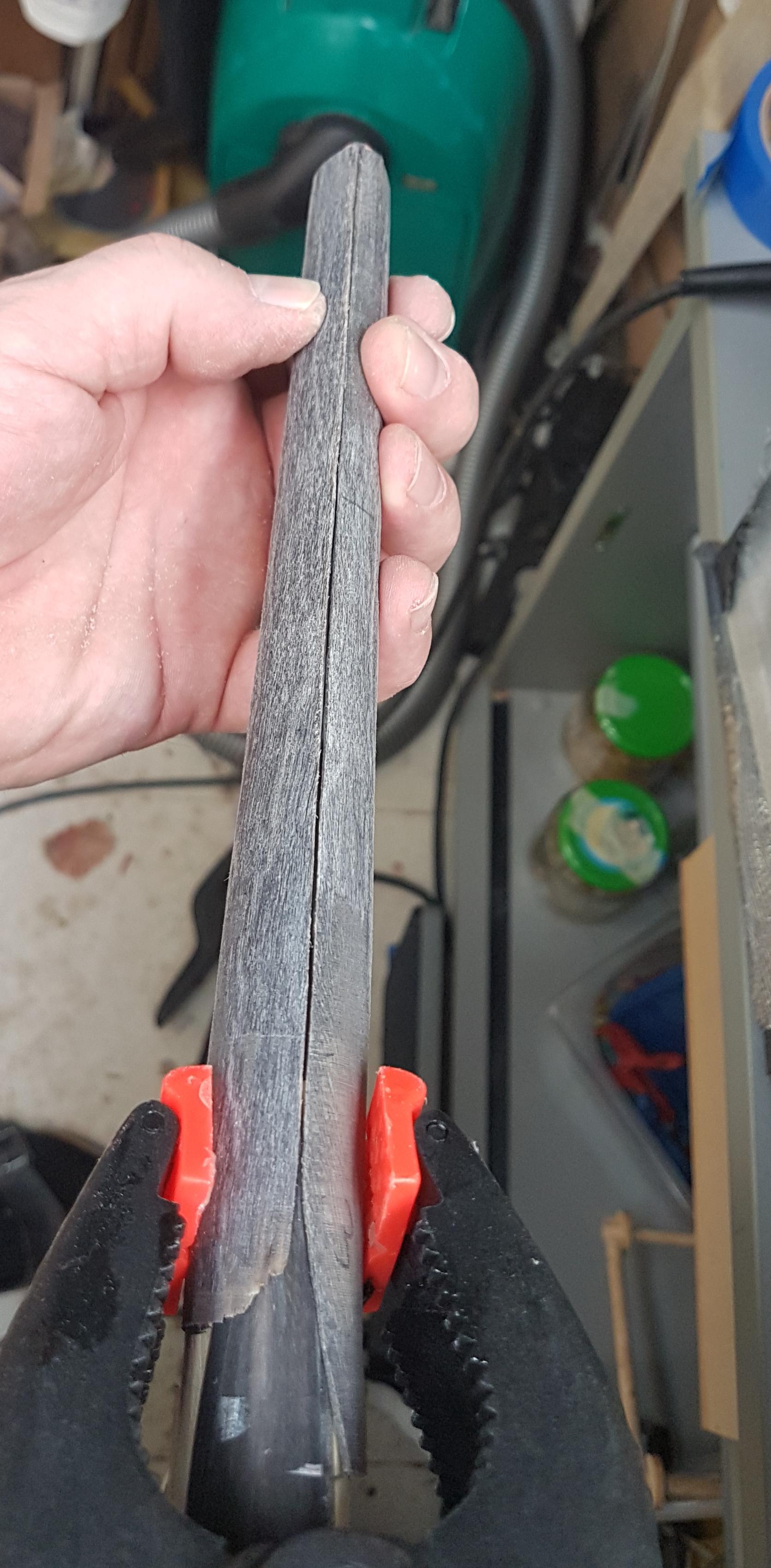

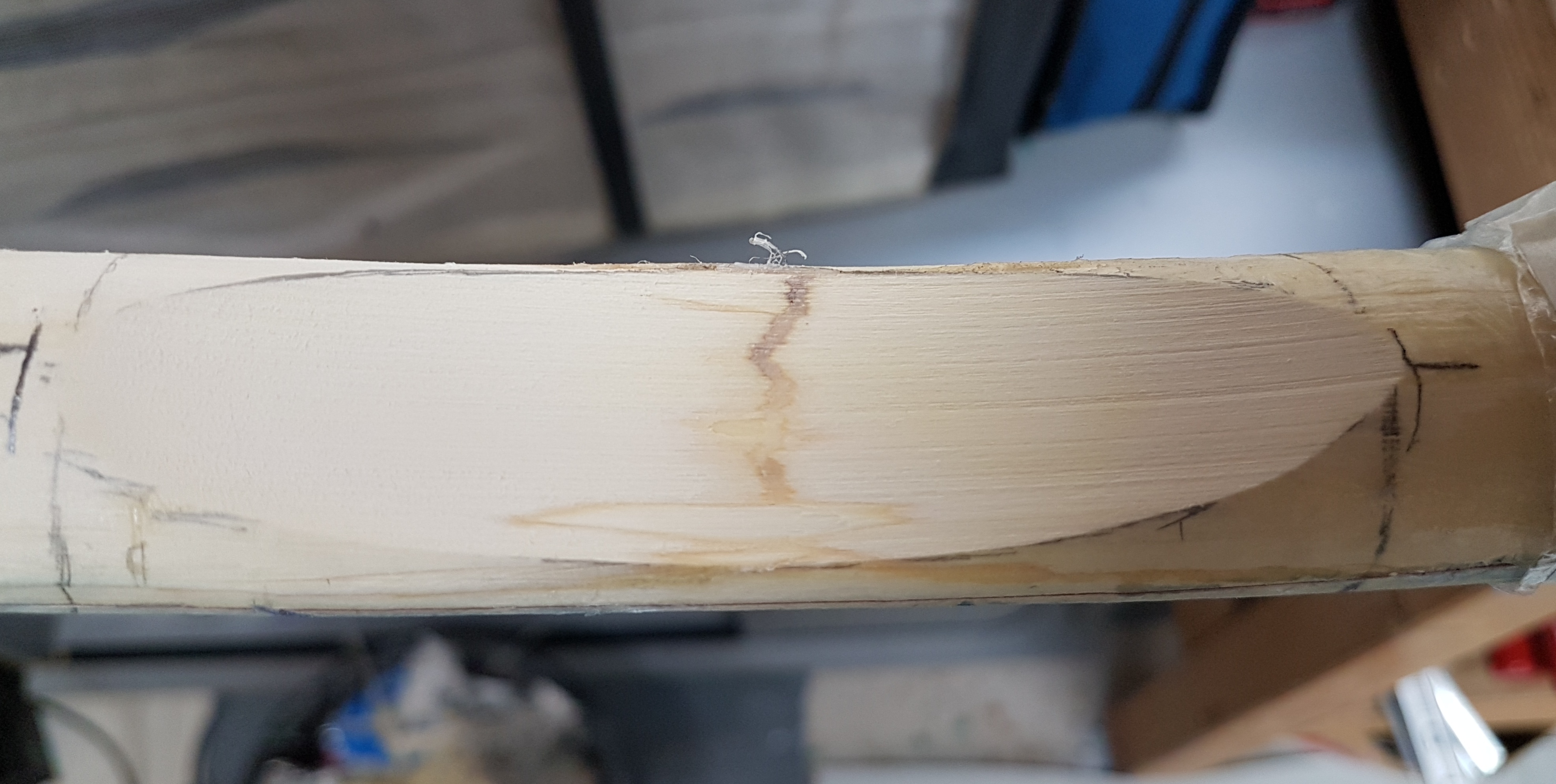

Dann habe ich die Bruchstelle bis auf den Grund des Risses ausgeschliffen und ein Patch mit sehr ähnlicher Rückenwölbung hergestellt, ich habe ja noch die 2te Hälfte des Stämmchens :)
Anschließend mit Epoxid geklebt. Mal sehen ob diese Variante funktioniert...

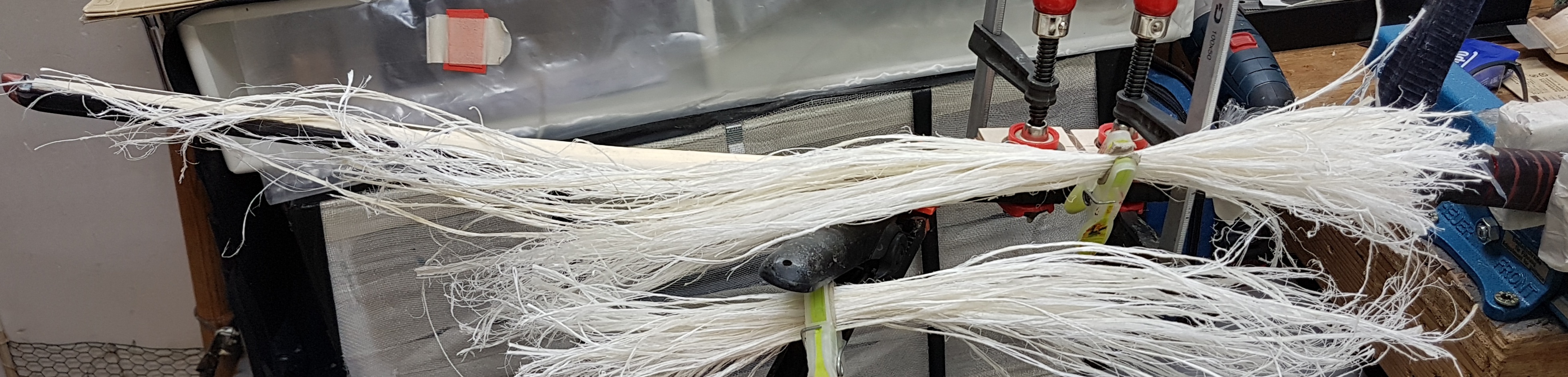

Rinderrückensehnen habe ich auch schon in ausreichender Menge zerfleddert, so dass ich schon bald die erste Lage aufbringen kann. Da ich das Gewicht der ursprünglichen Sehnenlage kenne, kann ich relativ genau berechnen wieviel Sehnen ich kleben muss :)
die Bruchstelle ist ca. 6-7 mm tief ausgeschliffen

ausreichend Sehnen zerfleddert
