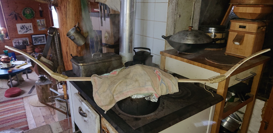

Im Gegensatz zu meinem ersten Inuit Bogen, bei dem der Knochen eigentlich nur Optik und Abstandshalter war, sind bei diesem Projekt die Verstärkungen wirklich notwendig... bei dem langen Hebel würde das ohne nicht halten... diese Art ist bei vielen Originalen zu sehen...
Ich habe am Testbogen, der mittlerweile trocken ist, ein Stück Eibe eingepasst und mit Paket Schnur umwickelt...

Re: Saplingbow 15, benzi, Hasel
Tillerbrett vor Standhöhe kann ich vergessen... Inuit tillern übers Knie.. geht ganz gut..
Erste Aufspannversuche haben gezeigt, dass die Sehne über den Griff muss...
Also im Griff biegen.... bei einem voll mitbiegenden Griff nicht ganz unproblematisch... Forsthelm für die weiteren Versuche...

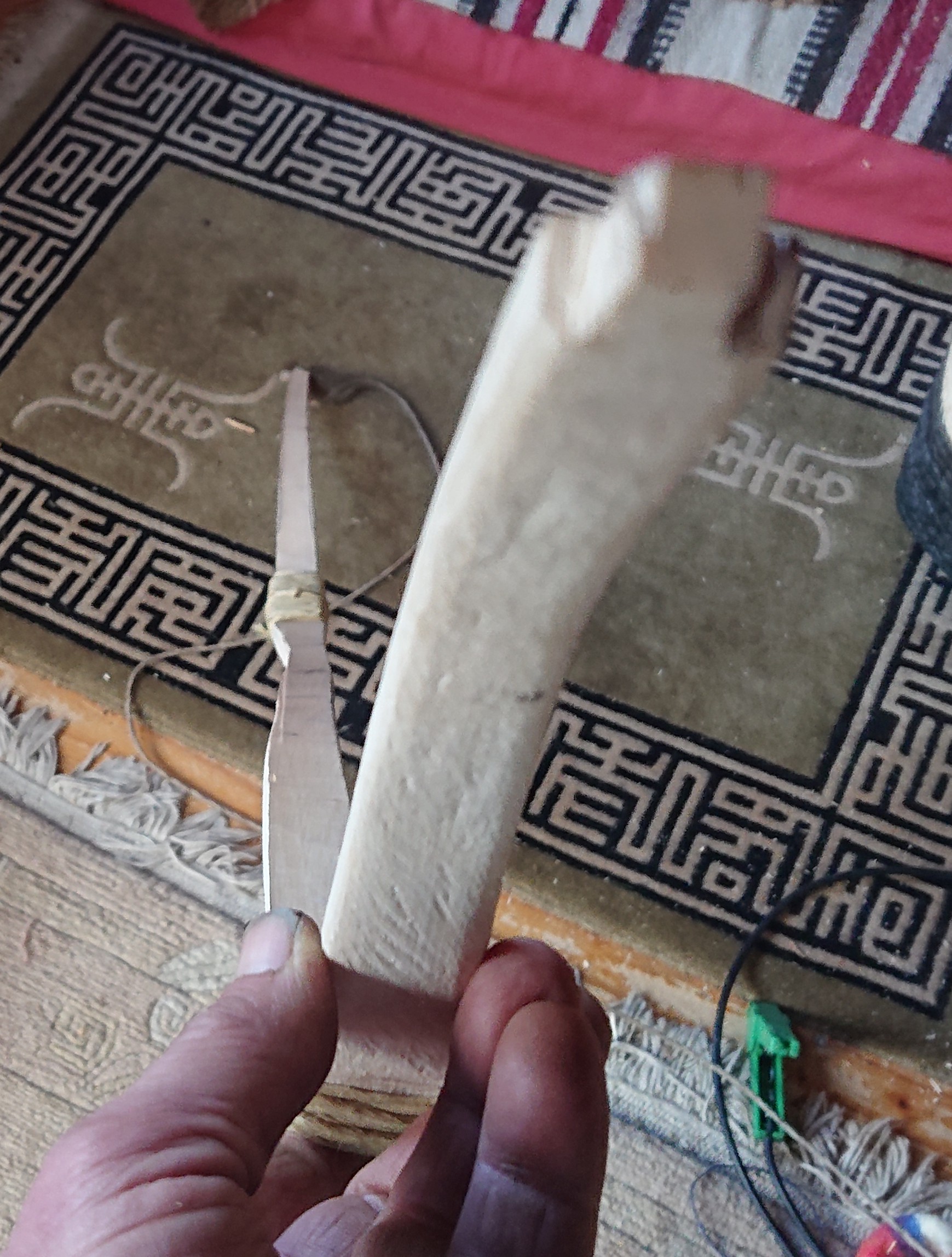

der Test Bogen aus dem selben Stämmchen stellt mich vor neue Herausforderungen...
Ich muss ein aus der Flucht stehendes Ende in die Flucht bekommen..
Plan ist Dämpfen und mit Schraubzwinge biegen... Aber wo genau erhitzen? Wäre für Tips dankbar!
Schwierig zu beurteilen, für mich sieht es auf dem Bild so aus, als ob die Verdrehung unter deiner Hand statt findet. Das wäre dann aber der gebogene Bereich mit den Verstärkungen wo du nicht erhitzen kannst, oder?
Benzi!
Beim Dämpfen wird die bereits eingedämpfte Biegung wieder aufgehen. Eine Schablone bauen mit Abstandsklötzchen am Wurfarmende befestigen, damit der Dampf überall hinkommt. Dämpfen und unter Sicht Verdrehung und Achse leicht überkorrigieren und fixieren.
Stephan!
Danke!
Ich bin zu faul und hab auch zu wenig Zeit für weitere Formen, ausserdem haben die Inuit das auch irgendwie ohne Formen geschafft, dazu kommt ein bisschen Alters Starrsinn..
Ich habe den Griff gedämpft und übers Knie gerichtet... Schaun mer mal..
