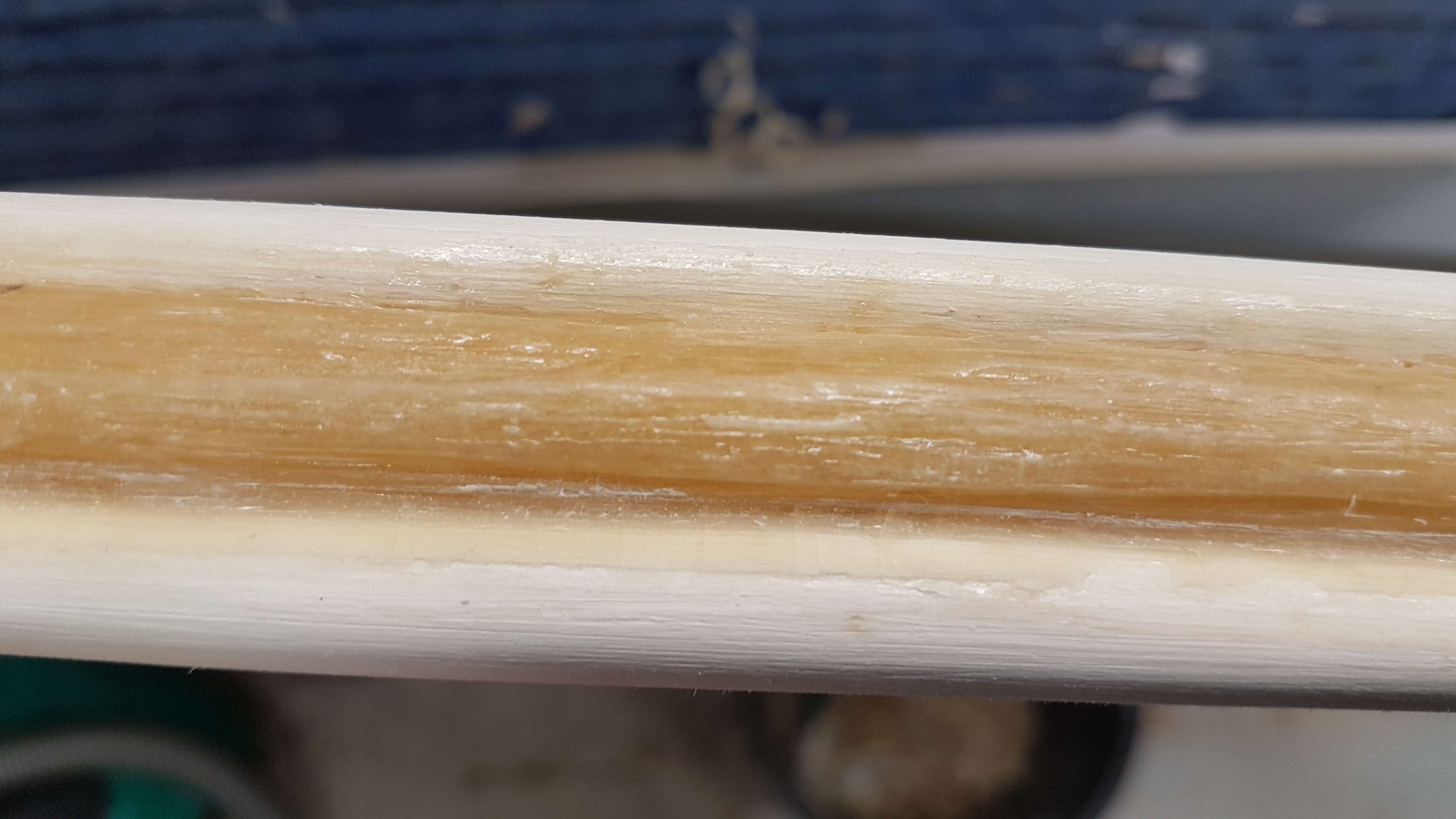

Heute habe ich überschüssigen Kleber vom Rücken entfernt (von der Sehnenlage und neben der Lage) und mehrere Lücken direkt neben dem Sehnenbelag mit trockener Sehne gefüllt. Immerhin 10 g unnötige Masse entfernt. Der Bogen hat aktuell 730 g.

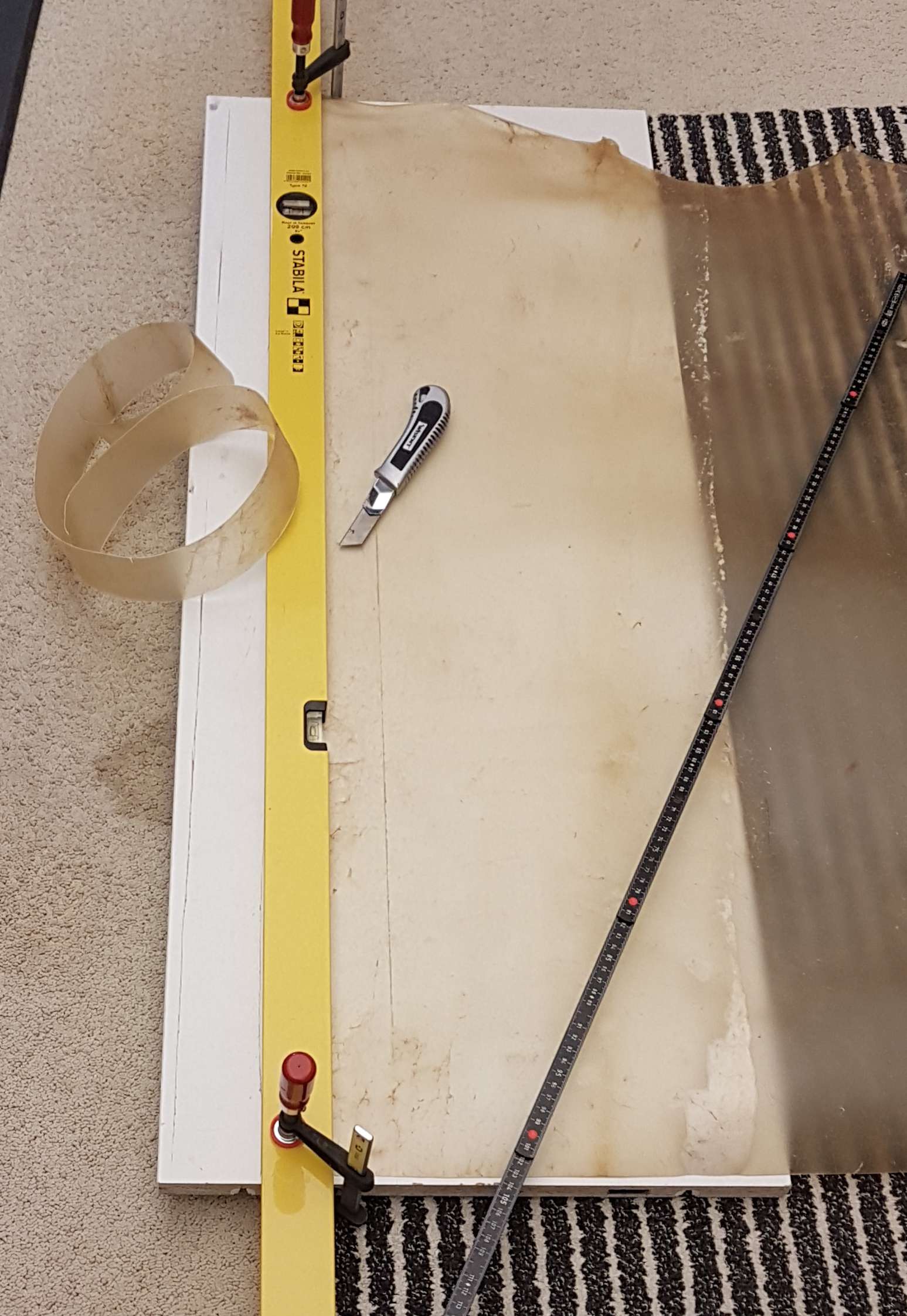

Rohhaut erster Schnitt. Diesen Streifen habe ich dann mit einem diagonalen Schnitt geteilt
überschüssiger Leim neben der Sehnenlage
Leim entfernen, hauptsächlich mit Ziehklinge

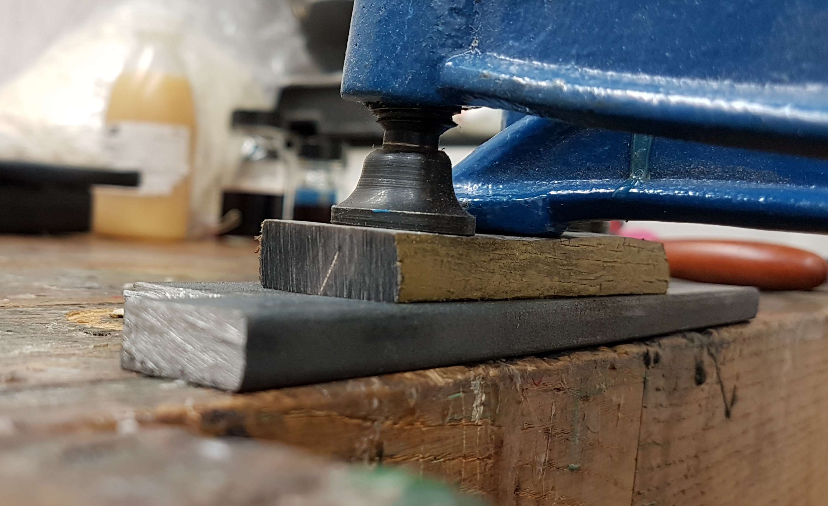

Horn erhitzt
Horn erhitzt
Horn gezwungen
Horn gezwungen

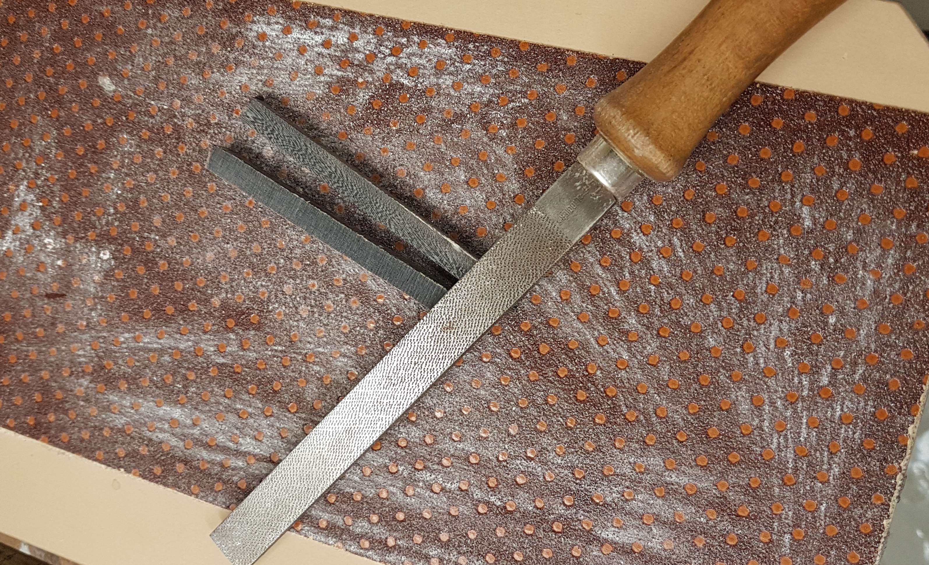

Erstmal die Ecken wegraspeln

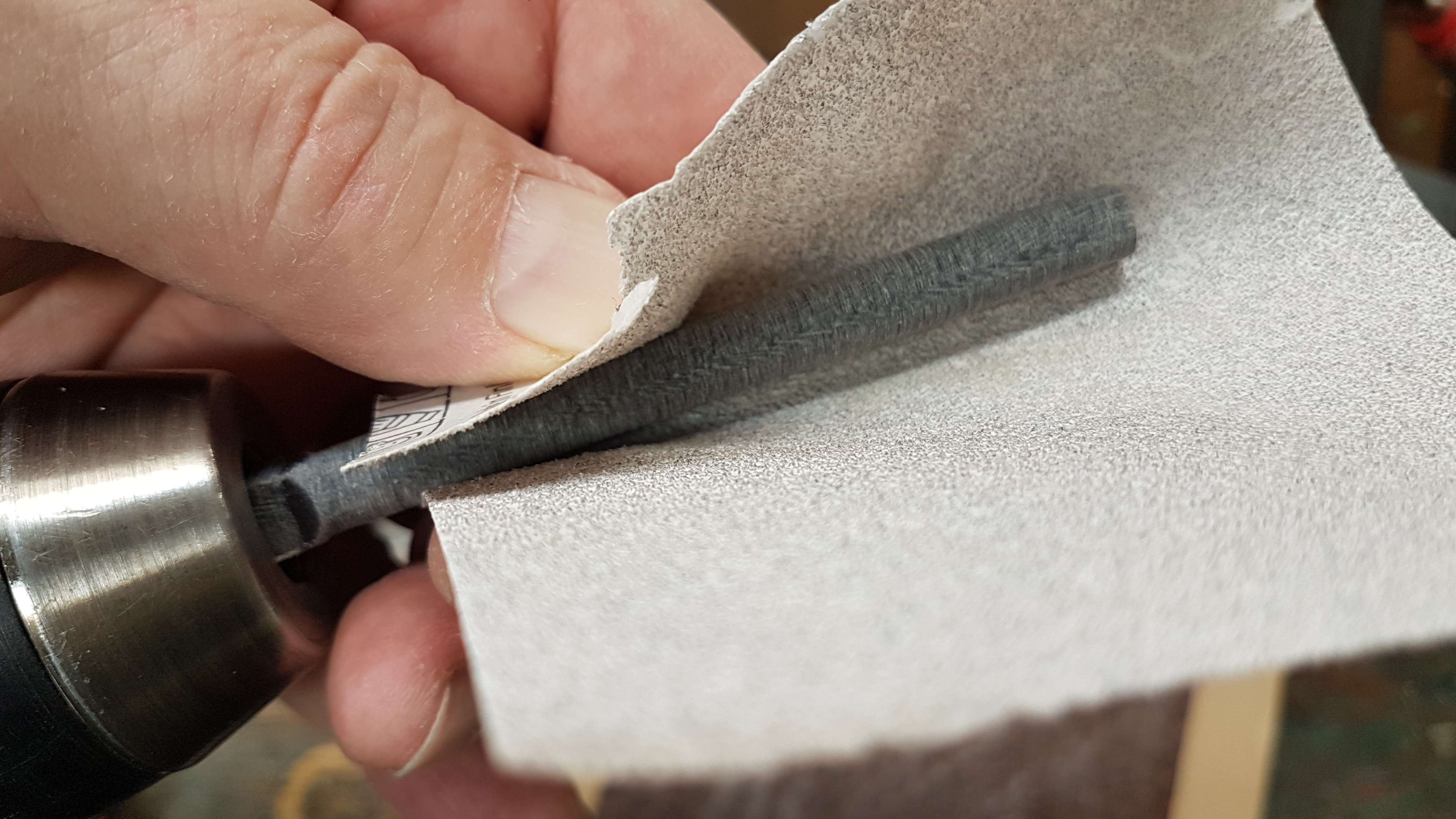

Horn mit Akkuschrauber und 60er Schleifpapier runden

Putzi2610! hat geschrieben: 29.01.2023, 20:06 Eine Frage: Bei welcher Temperatur, wie lange und womit hast Du das Horn erhitzt?
HLP auf 500° C und nach Gefühl erhitzt. Bei dieser Temperatur muss man sehr aufpassen, dass das Horn nicht verbrennt. Wenige Sekunden reichen schon für Brandflecken (man sieht es auf dem Foto). Gleichzeitig habe ich die Eisenunterlage mit erhitzt.

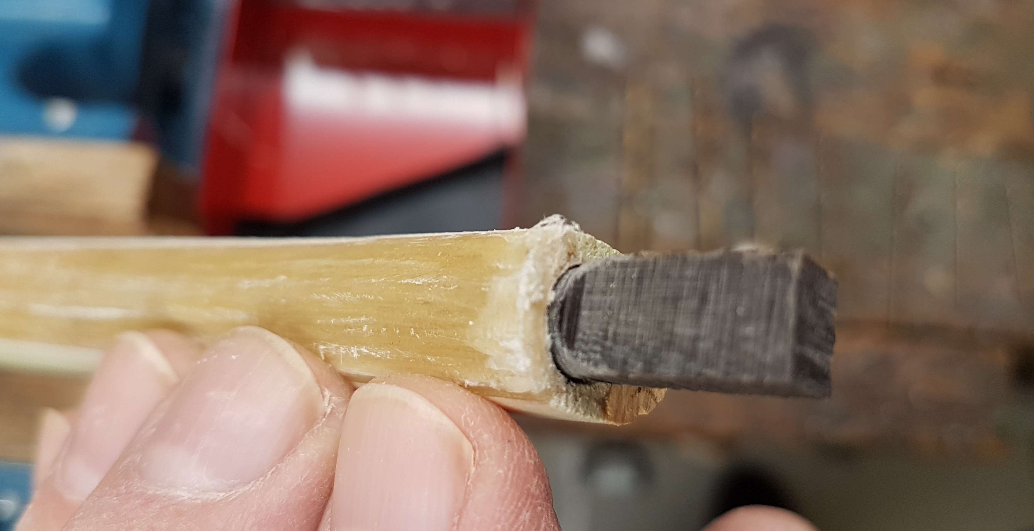

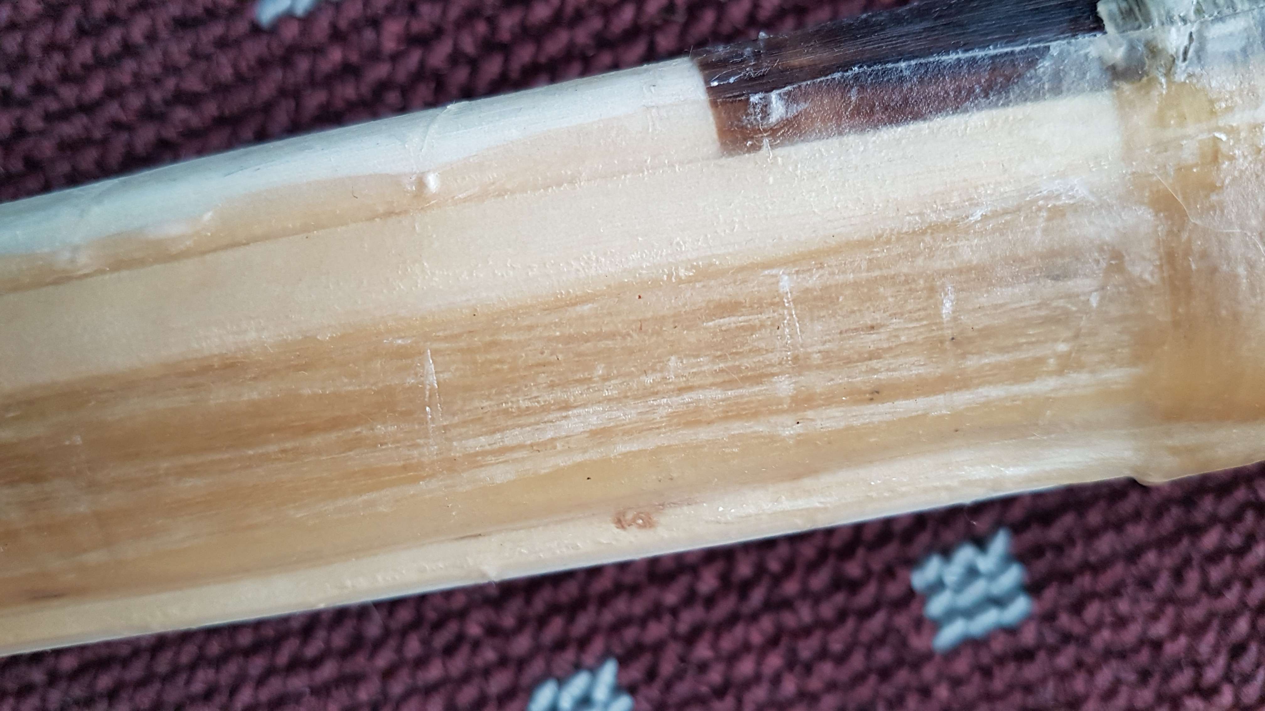

Heute wurden die Hornstäbe eingeklebt und das Rohhautbacking aufgeklebt.
Hornstab eingeklebt, eine Zwinge damit das WA-Ende nicht aufplatzt - der Stab passt ziemlich gut.
Rohhaut mit Fahrradschlauf angepresst
Fahrradschlauch wieder entfernt
Rückenansicht
Rückenansicht

Was hast du für die spiralige Wicklung der Rohhaut genommen, das ist keine Angelsehne oder?

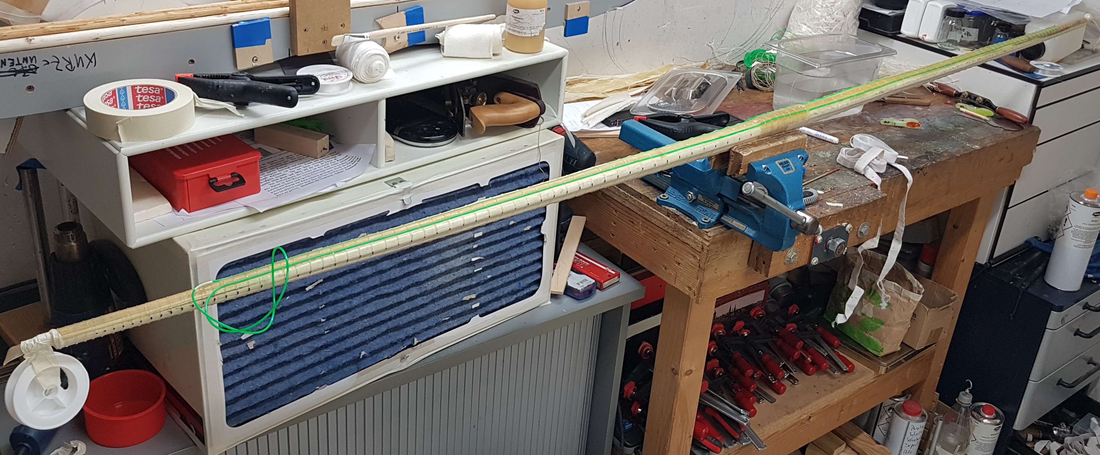

Das Ding habe ich gestern von den Wicklungen befreit und auf einem Heizkörper geparkt. Heute habe ich den Rücken geputzt, die Ränder der Rohhaut abgefeilt und weiter getillert. Volle Standhöhe und max. 21" Auszug, weiter wollte ich ohne die Wicklungen an den WA-Enden nicht gehen. Während des Tillervorgangs hat sich der Bogen mehrfach seitlich verzogen, sehr kritisch das ganze Dingens, ich denke aber dass ich den Verzug vollständig entfernen konnte (was immer Zuggewicht kostet, so iss das halt wenn man unbedingt aus etlichen verschiedenen Stücken Holz einen Bogen bauen muss :D ).
Heute gab es dann noch die Sehnenwicklungen an den WA-Enden.

Indie12 hat geschrieben: 31.01.2023, 10:32 Was hast du für die spiralige Wicklung der Rohhaut genommen, das ist keine Angelsehne oder?
Nein, keine Angelschnur. Ist Nylon??filament aus'm Baumarkt, Bastelabteilung. Grün ist aus der Gartenabteilung, Schnur für Rasentrimmer (gibt es in zahlreichen Durchmessern).
