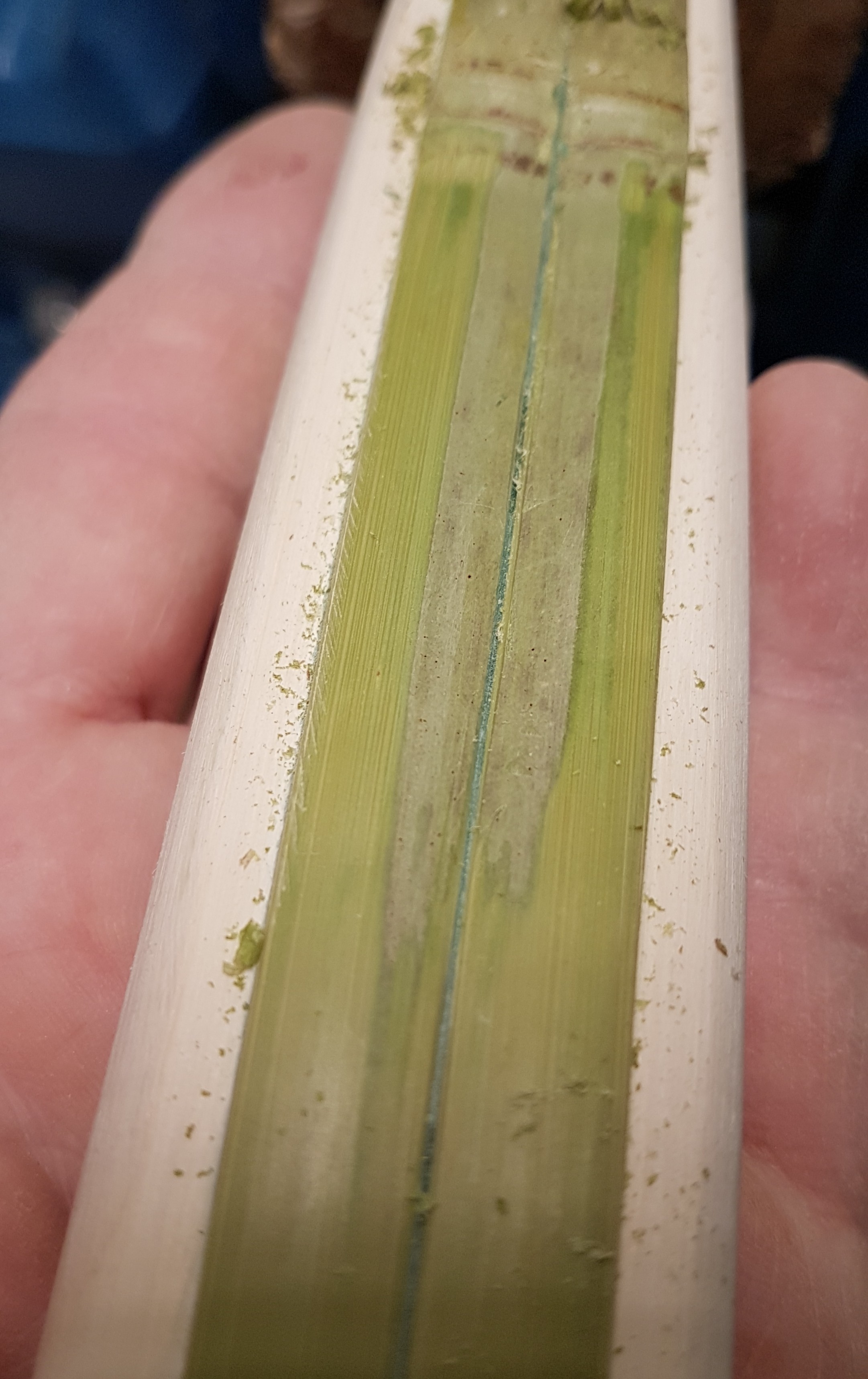

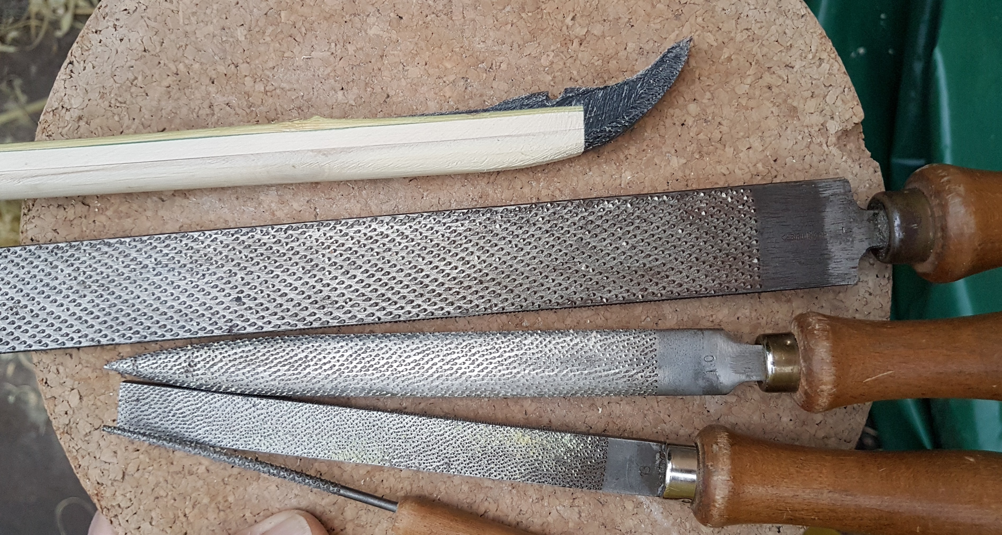

Heute habe ich das Konstrukt von Kleberresten befreit, die Nockkerben für eine Sehne eingeraspelt, den Bambus seiner Schutzschicht beraubt und eine Endlossehne gebaut.
Morgen muss ich eine neue Sehne machen, da die von Heute mal wieder zu lang ist ::)
Das Werkzeug
Das Werkzeug
beim abziehen der Schutzschicht kann man sich gut an Farbe und Glanz der Oberfläche orientieren

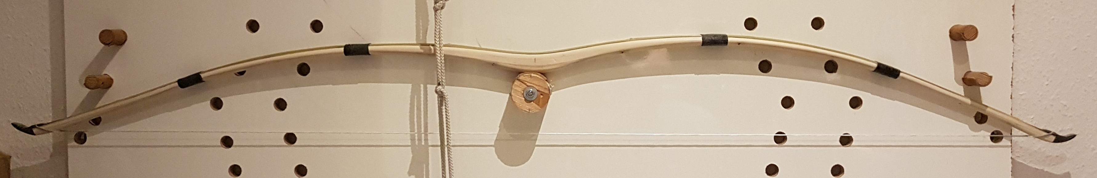

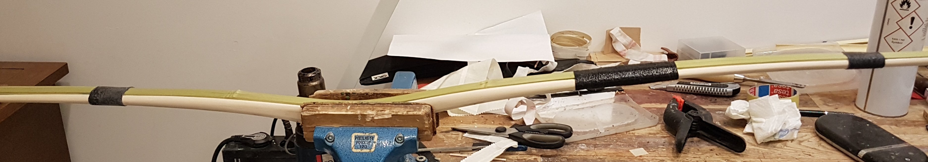

Standhöhe leider unpassend, ich hab links zuviel Bambus im aufgedoppelten Bereich stehen lassen. Das muss ich jetzt leider über den Bauch ausgleichen.

Dein Wunsch ist mir Befehl :D Heute habe ich versucht das Ungleichgewicht zwischen den beiden WA auszugleichen, was aber nicht gelungen ist. Rechts (=oberer WA) ist im Bereich der ersten Wicklung und ein kurzes Stück danach eine Schachstelle. Nachdem ich jetzt etliches Holz abgetragen und ca. 5# bei 24" Auszug an Zuggewicht verloren habe und trotzdem auf Standhöhe der Unterschied zwischen beiden WA unverändert bleibt (exakt 20 mm Differenz zwischen beiden WA), habe ich beschlossen die Wicklung zu entfernen und ein Hornpatch auf den Bauch zu kleben. Interessanterweise ist der obere WA in dem betroffenen Bereich sogar etwas dicker als der untere und trotzdem biegt der viel zu stark.

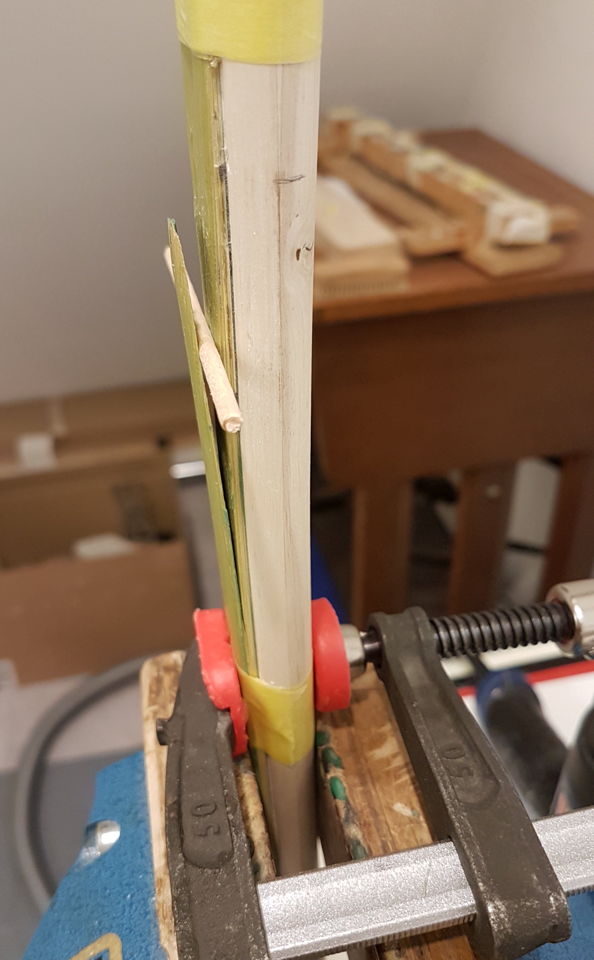

Also habe ich das Hornpatch mit ca. 1,6 mm in der Mitte zu beiden Seiten auf Null auslaufen lassen und an die Bauchrundung angepasst. Beim entfernen der Wicklung hat sich dummerweise der aufgeklebte Bambus auf ca. 7 cm Länge gelöst ::)
Ich habe dann das Hornpatch und die Bambusstreifen aufgeklebt und gleichzeitig noch eine Wicklung über den gesamten Bereich angebracht. Mal sehen wie das Ding morgen biegt.

Bambus aufgespreizt und Epoxid reingeföhnt

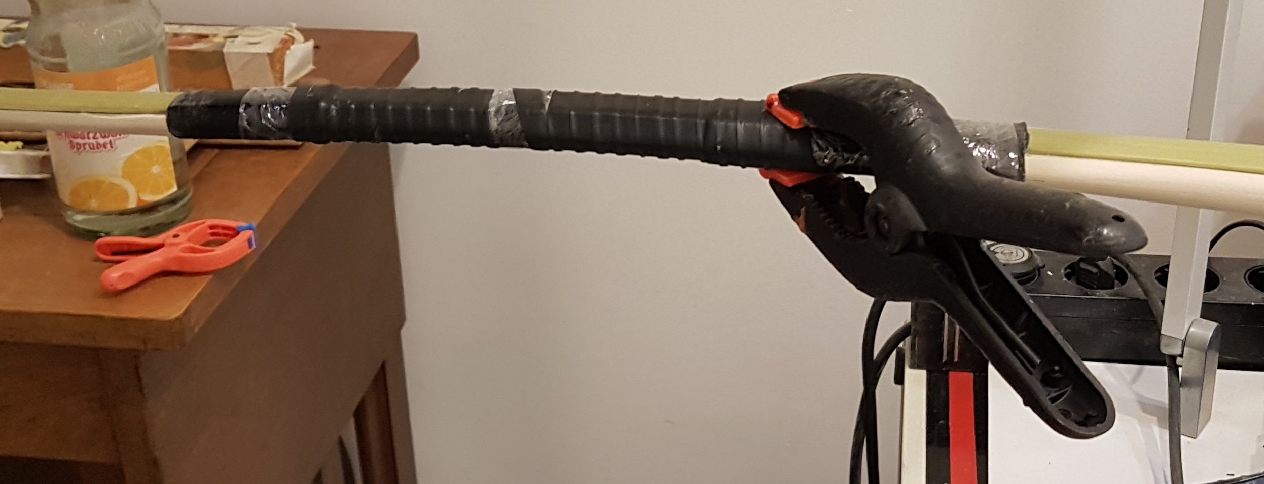

Und hier die neu Wicklung

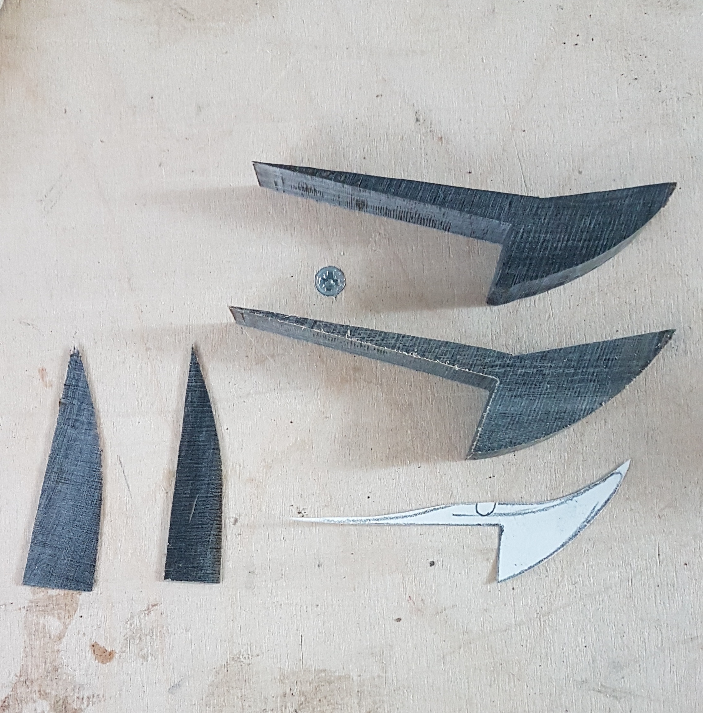

Jetzt ist der vormals stärkere WA in dem Bereich zu schwach, in dem ich abgetragen hatte um an den schwachen anzugleichen. Also hab ich eben noch ein Hornpatch (max. ca. 1,1 mm) für den jetzt zu schwachen Bereich gesägt und geschliffen und befestigt.
Mal sehn wie es Morgen aussieht ::)

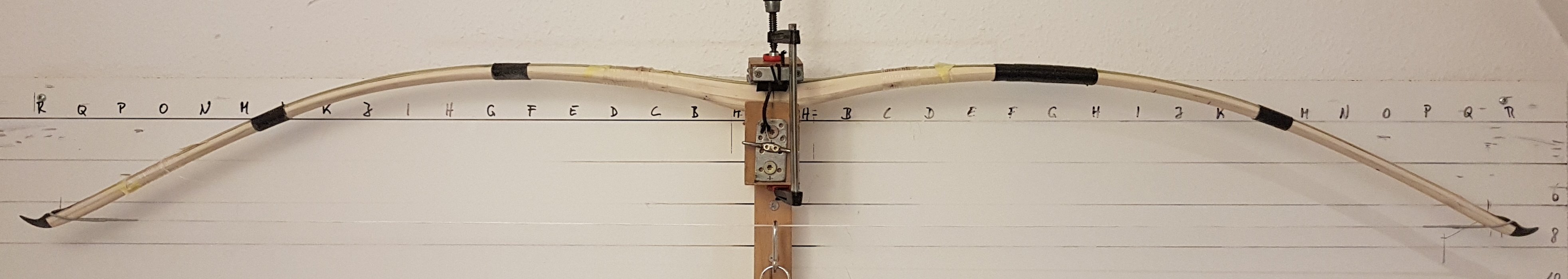

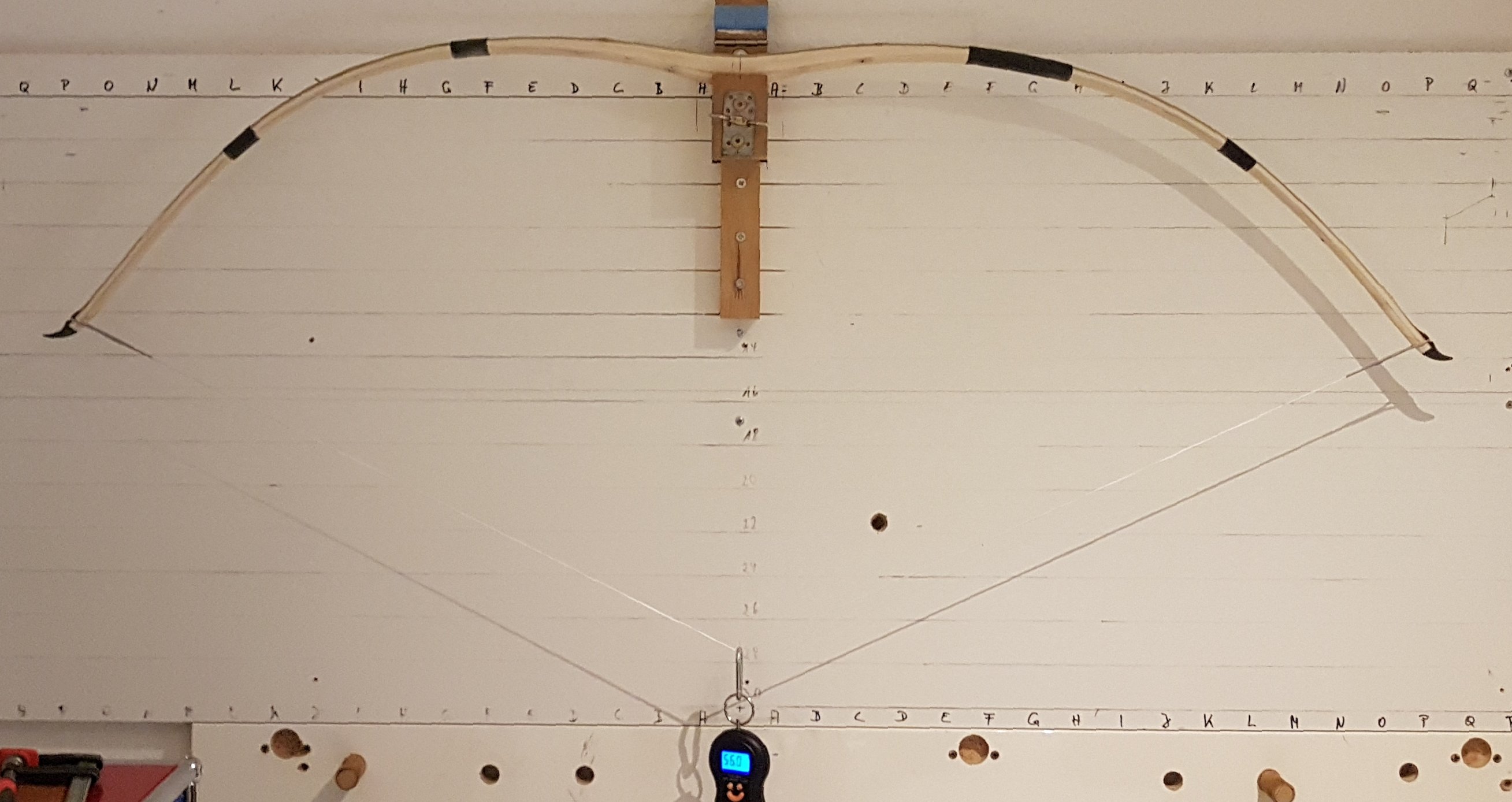

die Standhöhe hat sich schon deutlich verbessert, aber jetzt ist links zwischen den Wicklungen zu schwach
knapp 28" Auszug, sieht bescheiden aus. Das neue Hornpatch kommt links zwischen die beiden Wicklungen
Horn sägen mit Bandsäge

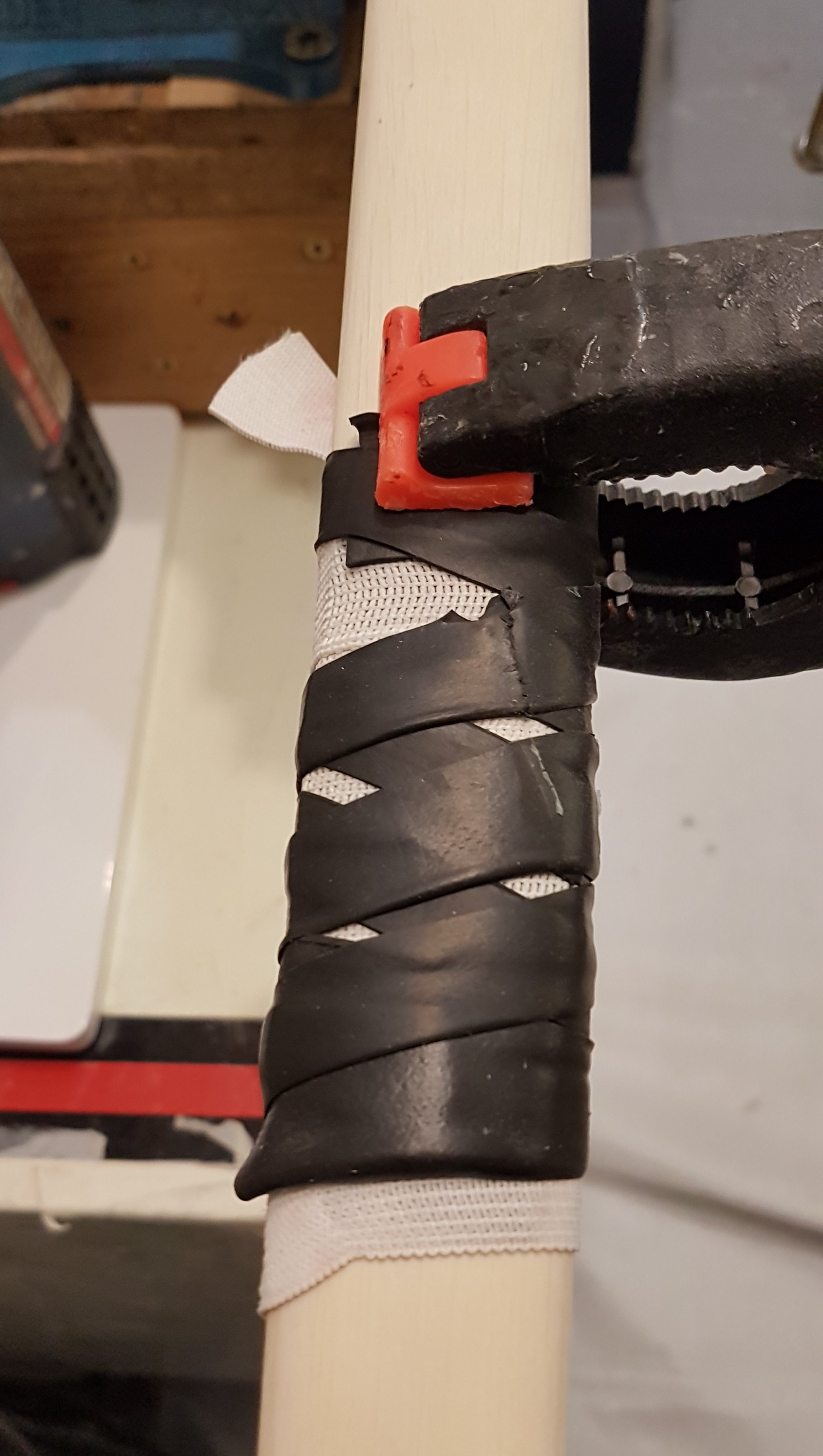

dieses Mal in Frischhaltefolie eingepackt, die beiden äußeren Wicklungen ergänzt/verlängert und eine Wicklung in der Mitte dazu
So klebt der Gummi nicht aufm Bogen
