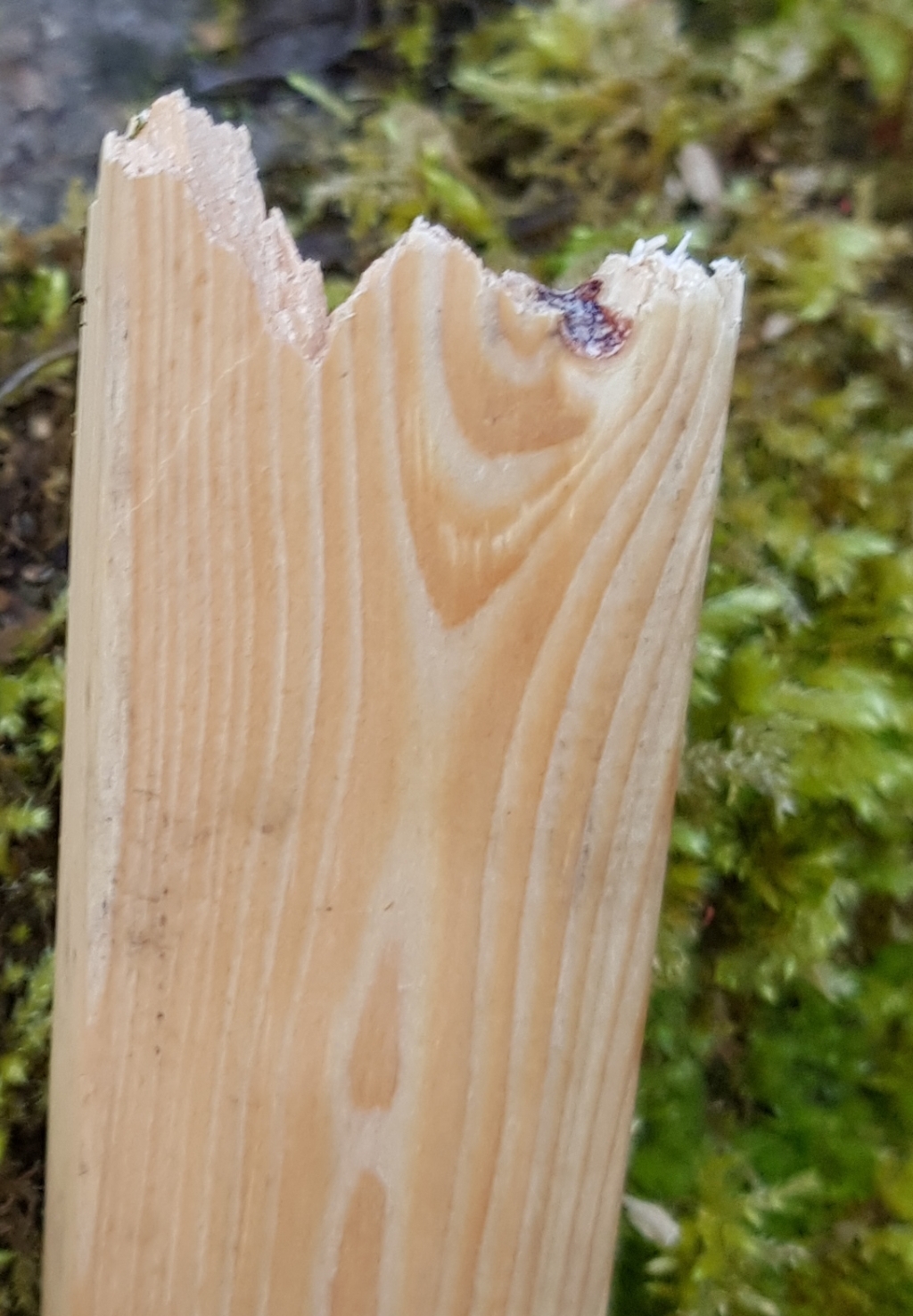

Re: Saplingbow 17, 2025, benzi, Fichte
Verfasst: 20.02.2025, 11:15
von benzi
Ein paar Seiten zuvor hatte ich geschrieben, dass ich versuchen wollte ein komplett astfreies Mittelteil zu finden...ich hätte auf mich hören sollen...
Etwa auf Standhöhe.... aber ich kann alle anderen Teile wiederverwenden...
Verfasst: 20.02.2025, 21:16
von Neumi
Hmmm, das bestätigt die Annahme, dass es sich um ein Langzeitprojekt handelt.
Hast du mal Nahaufnahmen von der Bruchstelle? Am besten so, dass man immer beide Seiten sieht.
Ich find's klasse, dass du weiter dokumentierst.
Das sollte ich auch tun
