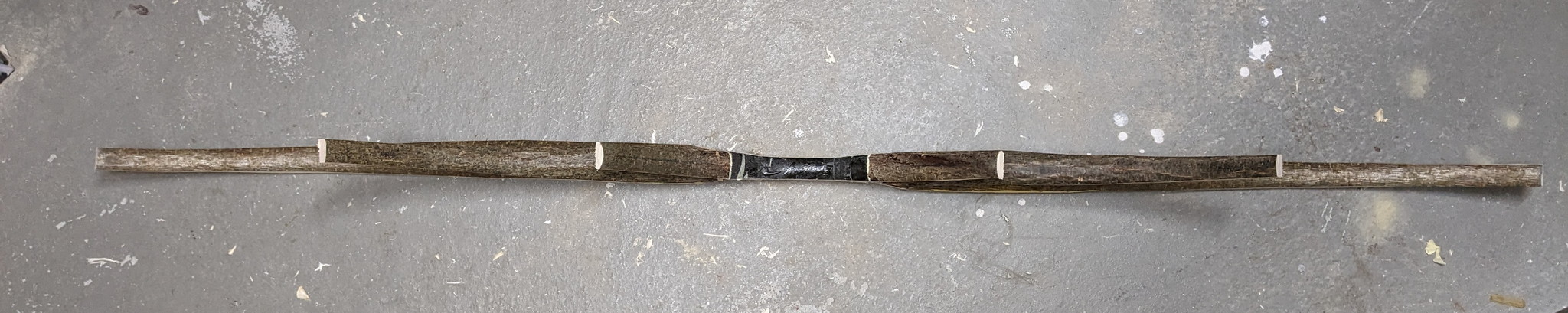

Alle Bögen etwas abgelängt

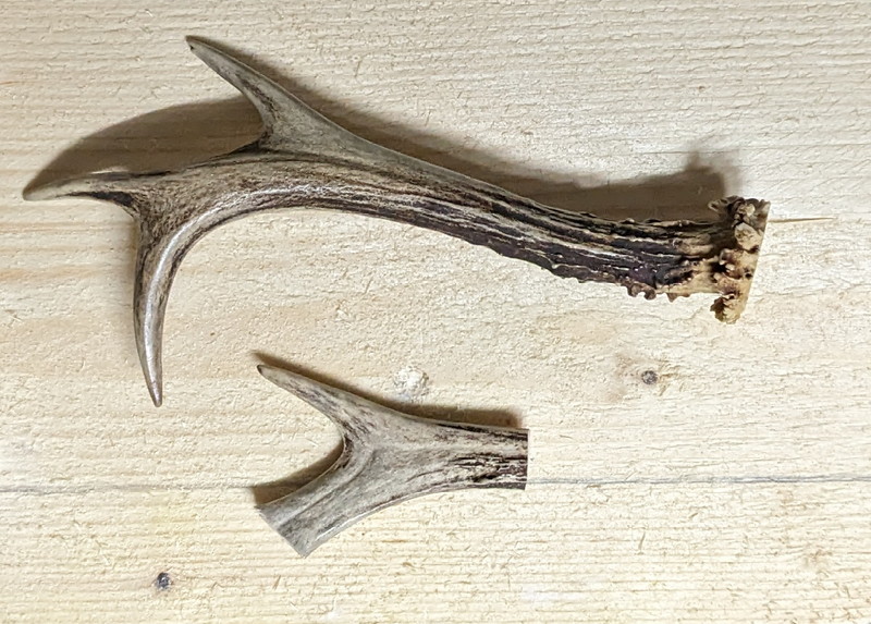

Geweih für die Kabel Einhängung

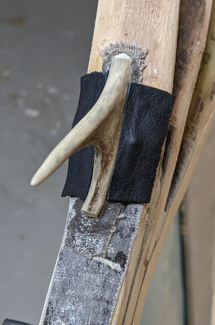

Platziert
Platziert
Geklebt
Geklebt

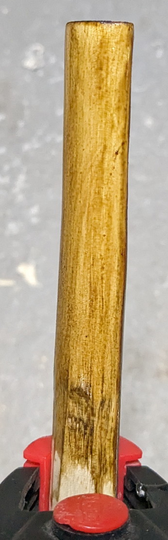

Griff verschliffen
Griff verschliffen
Geil
Geil
Leder als Sichtschutz

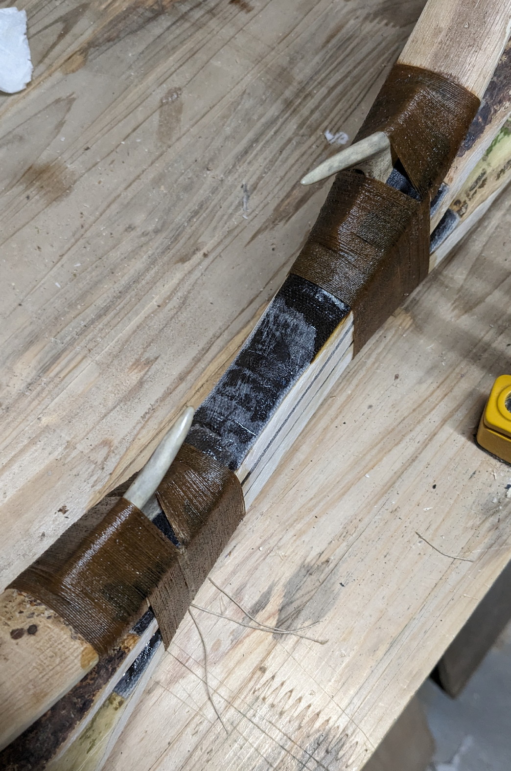

Gewickelt
Gewickelt

Sieht geil aus mit dem Geweih :D

Ich hab die Wicklungen noch zugeschmiert.
