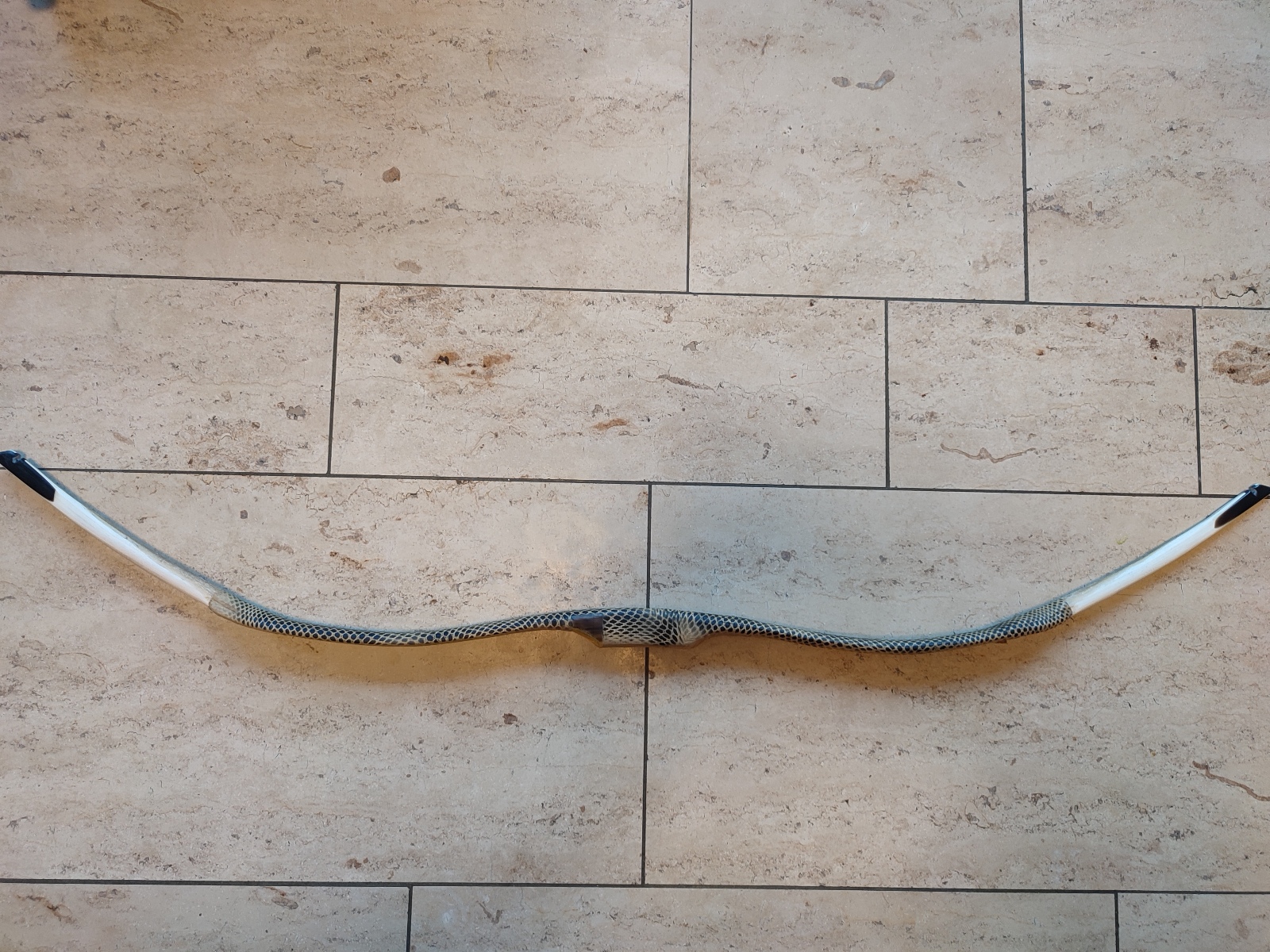

Weiter ging es mit dem Bogen... Heute war Farbe im Spiel
Ich denke Morgen kommt Klarlack drüber und dann fehlen nur noch die Wicklungen und Bilder machen...
LG Markus
LG Markus

Sehr schön, dann wird der Finger ja bis Kolbingen wieder fit sein
Aja, das mit den Strumpfhosen muss ich mir auch mal merken. Da sind echt schöne Muster in Rekordzeit möglich!

Und ich vermute mal schießen hast den wegen deinem Finger nicht können?
- Beiträge: 3421
- Hat gedankt: 30 Mal
- Hat Dank erhalten: 157 Mal
Re: Saplingbow 18, Hieronymus, Hasel, Bergulme
Hätte schon, aber ich wollte nicht wegen der Feuchtigkeit, die ich durch die Farbe in den Bogen gebracht habe.

Jetzt weiß ich endlich, woran mich das Muster erinnert
Sieht gut aus

Das mit den Strupfhosen hat doch vor Jahren "Selfbower" mal vorgestellt.

Habe nun den Beitrag von Selfbower gefunden
viewtopic.php?p=434873&hilit=netzstrumpf#p434873
