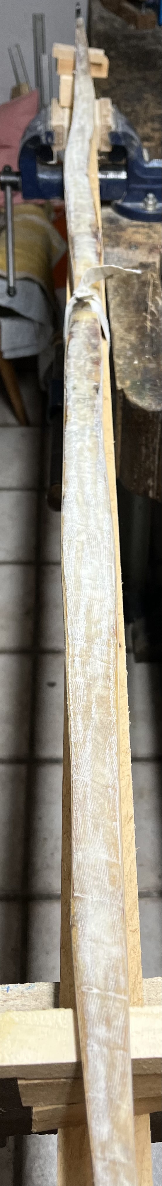

Ja, er geht wieder langsam in den Reflex.
Ich hab zufällig sehr dünne Rohhaut von der Ziege von Christian bekommen, die habe ich sofort auf das Chaos aus Birkenrindenresten geklebt.
Rohhaut natürlich eingeweicht vorher und mit Hautleim bestrichen.
War sowieso eine klebrige Masse, hält sehr gut, man sieht aber durch die Rohhaut die Rindenreste, sieht komisch aus.
Hoffe er wird noch trocken genug und der Tiller hat sich nicht verändert, hab ja schon einige Pfeile mit wenig Auszug geschossen.

Haste mal ein Foto? Der komplette Rücken? Mir fällt meistens was schräges einschnabelkanne hat geschrieben: ↑10.02.2026, 20:57man sieht aber durch die Rohhaut die Rindenreste, sieht komisch aus.

Sieht komisch aus die Rinde unter der Rohhaut.

Ich schneid die Rohhaut immer etwas breiter als der Rücken ist, und feil den Überstand dann seitlich ab. Dann muss man beim aufkleben auch nicht so pinibel auf die Position achten

Hat Thomas so gemacht denk ich, was da vorlugt ist das Brett, auf dem er liegt

Nö, am zweiten Bild, das Bernsteinfarbene ist nicht das Brett...

PS mit Überstand wölbt sich bei mir Rohhaut und Rinde beim Wickeln, deshalb schneide ich auf Maß..

Ja das ist ein Hickory Brett, die Rohhaut endet an den WA Kanten. Sie ist teilweise weiß weil ich sie etwas geschliffen habe.

Bemalen ist nicht so meine Stärke. Die Rohhaut hab ich auch nach Maß zugeschnitten.
