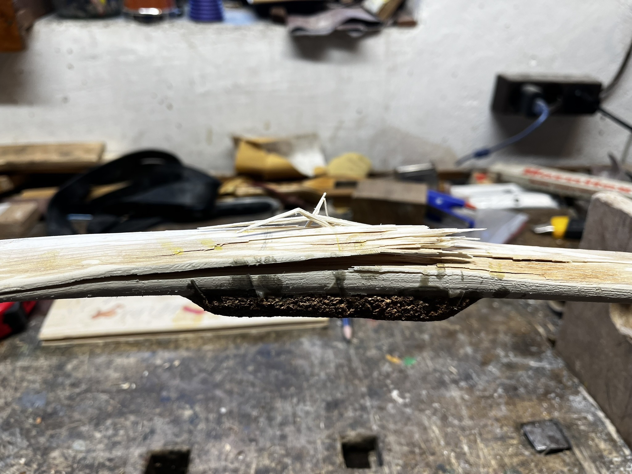

Meine haben auch deutlich weniger Durchbiegung, so zw. 1,5 und 2 cm bei 22” Abstand.
Ich hab sie aber noch nicht ausprobiert.
Es hat mir heute leider meinen Hasel Flightbogen bei 25” Auszug im Griff zerlegt.
Länge 120 cm, 40# bei 25“. Gewicht 220g.
Griff hat mitgeboten, Design im Griff 2,5 cm breit, WA 3 cm breit.

Re: Flightbogen und Flightpfeile für Kolbingen
Ach man... tja das sind Flightselfbows
wenn man Glück hat wirft er ne Hand voll Pfeile richtig gut und dann sagt er tschüss. Hast du ihn auch schon geschossen?
Nein, ist leider vorher gebrochen.
