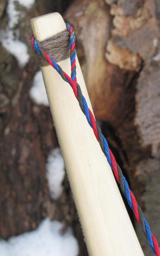

KnechtKarls Hainbuche "Zuzueca"
Letzter Beitrag: http://www.fletchers-corner.de/viewtopi ... 45#p267055
Die Hainbuche wollte ihren Knick einfach nicht lassen. Trotz zweimal dämpfen kam er ja immer wieder zurück.
Also hab ich versucht beim Tillern den unteren Wurfarm sich "eindrehen" zu lassen. Dabei kam mir wohl die Erinnerung des Holzes an seinen Drehwuchs zu Gute.
Ich weiß nicht, ob das auf Dauer gut geht, momentan funktioniert es ganz prächtig und die Sehne ist in der Mittes des Griffes.
Zum ersten Mal ist es mir gelungen so ne Schlange zu tillern. Optimal ist der Tiler glaube ich nicht, aber trotz aller Knicke und "Schleifen" wirkt er harmonisch, finde ich.
Ich weiß nicht warum, aber ich fand, der Bogen braucht einen "indianischen" Namen. Darum hab ich das Netz bemüht, ob es indianische Online-Wörterbücher gibt. Und tatsächich auch eins auf Lakota gefunden. Und der dort ausgesuchte Name bestimmte dann auch das restliche Design des Bogens.
"Zuzueca" soll wohl "gestreifte Schlange" bedeuten. Ich glaubte es dem Netz mal und hab freihand den Bogenrücken mit einem Streifenmuster bemalt. Herkömliche Abtönfarbe. Dazu bekam er noch ne drei-farbig gespleißte Sehne und, da ja die gesamte Schlange biegt, nen einfaches, dünnes Griffleder mit ner Zierwicklung aus Maurerschnur.
Ich hab mich für Wickelnocken entschieden, das kommt wohl auch der Drehbewegung des unteren Wurfarms entgegen, weil da ja keine Kerbe ist, wo die Sehne rausspringen kann. Ausserdem siehts schön schlicht und archaisch aus.
Geschützt wird der Bogen durch drei Lagen Klarlack, aufgetragen mit der Sprühdose.

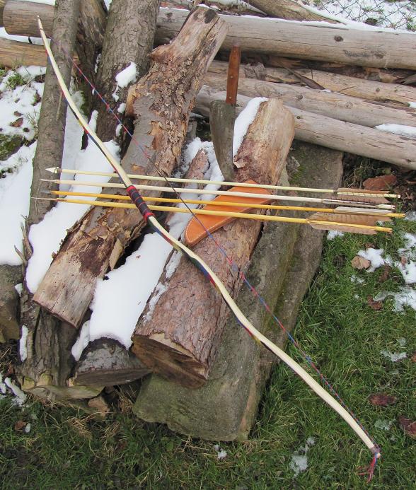

@acker: möchte meine 2.Hasel als fertig melden...Turnier somit für mich beendet...Präsentation folgt spätestens am WE, wenn die Bilder gemacht sind.
Ich habe die 2.Hasel, um nicht immer ein "Wachteldesign" zu haben, mit beigem Acryllack gestrichen, sieht auch nicht schlecht aus, außerdem die Enden leicht geflippt und den Bauch ordentlich getempert.Außerdem meine ersten Overlays geklebt und bearbeitet (Nussbaum). Zugkraft 33#@28", gleich viel wie Hasel 1. Der Auszug ist jedoch deutlich gleichmäßiger als bei Hasel 1, wo doch deutliches Stacking bemerkbar ist.
Ich bedanke mich nochmal bei allen Helfern für die Unterstützung bei meinen ersten zwei Bögen, bin richtig glücklich, dass das mit Eurer Hilfe so gut geklappt hat.

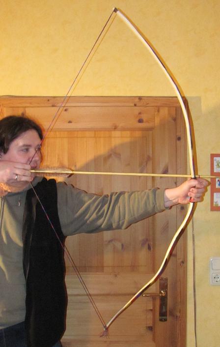

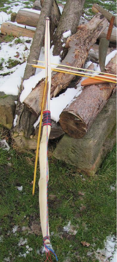

Ich möchte hiermit auch meine beiden Ahorn-Bögen fertigmelden:
1. Miriquidi
2. Datter af skoven
Es hat diesmal unheimlich viel Spass gemacht. Obwohl ich diemal viel weniger Zeit hatte, habe ich es dennoch geschafft 2 nette Bögen zu bauen, wobei mir mein 51-Pfünder besonders gut gefällt. Das Tillern hat zum ersten mal richtig gut geklappt. Man muss sich eben doch viel Zeit lassen und den Schweifhobel mal weglegen und lieber die Ziehklinge zur Hand nehmen.
