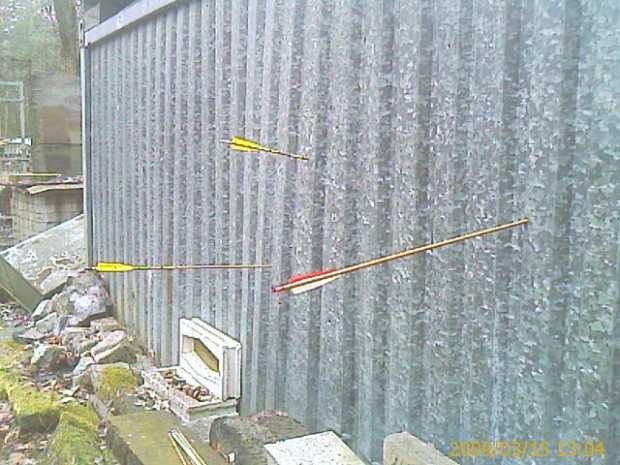

Re: Durchschlagskraft: Geschwindigkeit oder Gewicht?
Ich hab da ein praktisches Beispiel
45 lbs Bogen auf 25 m geschossen, Pfeile 11/32, 35er spine, 125 grain Top Hat Bullet Spitze.
2 Pfeile war in dem Container verschwunden und ausser der Befiederung ganz, die anderen waren direkt hinter der Spitze gebrochen ( Spitze lag drin, Pfeil steckte im Metall ).
Zuletzt geändert von Bogenede am 12.08.2009, 10:51, insgesamt 1-mal geändert.

RubenAryala
- Beiträge: 280
- Registriert: 08.10.2008, 23:30
Was man mit 45 lbs so alles anrichten kann .......
