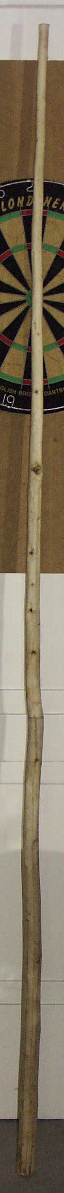

Heute war ich mal in den Büschen und habe mir nen Haselstecken geholt.
Gebaut werden soll ein Yumi, wie ihn die altvorderen Japaner anno Piefedeckel gebaut haben.
Dieser Bogen wird ein weiterer Schritt auf dem Weg zu meinem endgültigen Yumi aus Bambus.
Eine Vorabstudie über das Biegeverhalten und der Vorgehensweise beim Tillern.
Maße:
Länge: 2,5 m
unten: 4 cm dick
Griff: 3,3 cm dick
oben: 2 cm dick
Ich hab ihn erstmal entrindet, die Enden mit Holzleim versiegelt und ihn an ner Dachlatte festgewickelt, damit er sich nicht verzieht.
Jetzt heißt es erstmal zwei Wochen oder so warten.
Dann muss er wohl vor allem am unteren Ende bearbeitet werden, damit er sich ordentlich biegt.
Geplante Länge: 2,3 m
Zuggewicht: schaun wer mal...

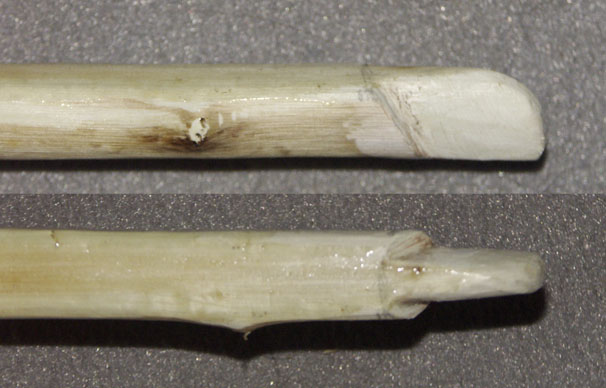

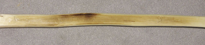

Ich habe den Hasel von der Latte genommen. (Die brauchte ich für das Bambus Backing des 2 m Reflexes)
Ich habe den Ast am unteren Ende auf die Endlänge von 2,3 m abgelängt und gesehen, dass das Holz bereits pulvertrocken ist.
Auf dem Foto kann man so gerade eben sehen wo ich den Griff angezeichnet habe.

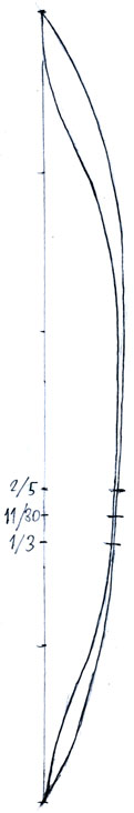

Die Skizze zeigt den ungefähren Tiller eines heutigen Yumis im Vergleich zum von mir geplanten Tiller des Haselyumis.
Auf der Skizze sind mehrere Griffpositionen angezeichnet.
die 1/3 bzw. die 11/30 Position müsste die Position für heutige Yumis sein.
Für meinen Haselyumi plane ich die 2/5 Position. Die Hand und damit der Pfeil soll direkt unterhalb der Linie verlaufen.
Für mein Gefühl wird der Bogen mit dieser Griffposition eine schöne Proportion erhalten.
Unterhalb des Griffes werde ich nun an den Seiten und am Bauch ordentlich Material abnehmen, bis sich der untere Arm dann passend zum oberen biegt.
Ein wenig Bodentillern hat schon gezeigt, dass sich der obere Wurfarm soweit ganz gut zu biegen scheint. Da werde ich nicht viel dran machen müssen.

Ich habe schon angefangen an dem Hasel rumzuhobeln.
Der Schnitzhund leistet mir dabei genial gute Dienste.
Den Rücken habe ich dabei völlig in Ruhe gelassen.
Er biegt sich nämlich schon.
Morgen werde ich mal Nocks reinmachen und ne Tillersehne drauftun.
Bisher sieht das so aus:

Und weiter gehts.
Gestern habe ich ein paar Nocks eingeschnitten und eine extralange Tillersehne gewickelt. Die Sehne wird an beiden Enden geknotet.
Beim Ausziehen sah ich, dass sich der obere Wurfarm etwa 40 cm vor der Nock etwas zu stark bog. Also nahm ich davor und danach etwas Material weg. Das half schonmal. Beim Abspannen bemerkte ich vor allem an den bearbeiteten Bereichen des oberen Armes starken Set.
Also beschloss ich vor allem die Stelle, die sich zu stark bog zu tempern.
Dazu habe ich den Arm in ein nasses Handtuch gedrückt. Das Foto verdeutlicht, wie ich das gemacht habe. Damit wollte ich verhindern, dass das gesamte Holz durch die Hitze austrocknet und spröde wird.
Nach dem Rösten, wobei ich eine Sekunde nicht aufgepasst hatte, daher die dunkle Stelle, habe ich noch Epoxy mit Hitze in das Holz einziehen lassen. Das soll die Fasern stabilisieren und einen Bruch vermeiden helfen.
Ich lasse den bis morgen liegen, auch wenns schwer fällt, und werde ihn dann nochmal ausprobieren.
