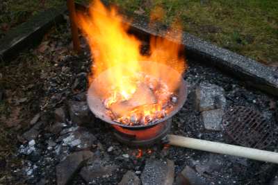

Habe es im Laufe der letzten Wochen geschafft, mir selber, u.a., eine Boden-Schmiedeesse nebst einem doch recht ordentlich funktionierenden Blasebalg, sozusagen, zusammenzuschwarten... ;D
Nun würde es mich mal interessieren, was Ihr so davon haltet und wie Eure selbstgebauten Essen, Amboße, Schmiedezangen usw. aussehen, welches Ausgangsmaterial für welches Werkzeug, Pfeilspitze, o.ä. Ihr benutzt, halt alles, was ein traditioneller Bogner an minimalem Schmiedewissen und Fertigkeiten halt so braucht...
Zum Anreiz jetzt erst mal ein paar Bilder meiner "Freiluft-Boden Esse"...
Bild Bild Bild Bild Bild

Also, fang ich mal mit einer Kurzbeschreibung des Blasebalges an...
Da es außerdem um Eigenbau geht, ist es für mich selbstverständlich, das der ganze Kram so wenig wie möglich kostet, daher sind so gut wie alle Materialien aus der Restekiste, dem Sperrmüll, oder halt schlicht und ergreifend aufgesammelt oder auch geschnorrt...
Den Blasebalg habe ich aus ein paar alten Spanholzplatten, welche mal ursprünglich als Schranktüren dienten, auf meiner Bandsäge zurechtgeschnitten, der Balg war mal ein Motorradreifenschlauch...
Als Befestigung des Balgs habe ich einfach ein paar Streifen aus den Resten einer 6mm Sperrholzplatte, welche ich noch herum liegen hatte, geschnitten.
Den alten Schlauch einfach längs aufgeschnitten,einmal quer durch, die enden etwas begradigt, auf ein konisches Maß zugeschnitten und anschließend mit 2K-Epoxy, kurzen (35mm) Spax-Schrauben und den Sperrholzstreifen an den Deckelkanten schraubverklebt...
So, das reicht erstmal, ein paar Fotos kommen noch dazu, sobald ich meine neue Kamera habe, damit es noch etwas anschaulicher wird... und in ein paar Tagen kommen dann auch Bilder über die ersten Schmiedezangen und die anschließend gefertigten Pfeilspitzen dazu, mit Flachangel, Rundangel und natürlich auch welche mit Tülle...

Loch in die Erde, die Pfeifen so ausrichten,das sie auf den Grund weisen und Pumpen, schon wirds Holzkohle Feuer weiß.
Für Pfeilspitzen reichts allemale

Ist das ein Dudelsack???  :o
Köstlich!  ;D
Ich habe statt des Blasebalgs einen alten Staubsauger den ich vom Sperrmüll entwendet habe. Einziges Problem dabei: Er bläst nicht, er saugt.  :-\
Also habe ich versucht die Luft die am anderen Ende wieder rauskommt irgendwie zu fassen, und es ist mir zumindest so leidlich gelungen. Es pfeift zwar die halbe Luft raus wo sie nicht soll, aber die andere Hälfte genügt eigentlich um eine feine Glut zu erzeugen.
Foto gibts keines. Zu häßlich das Ding.  :P
