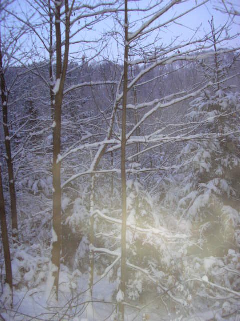

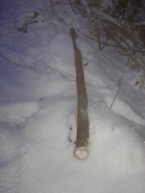

Mein erster sapling:
Schnee - Ahorn ;D
8cm d unten 6 cm d oben ca 2m lang, tiefgekühlt.

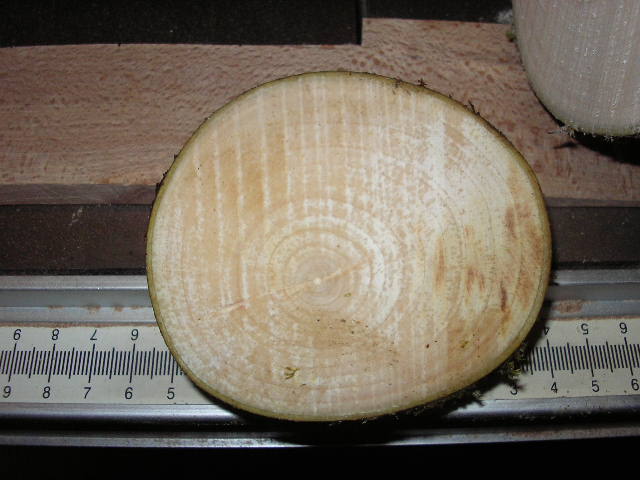

leidlich viele Astnubbel, aber man muß nehmen was man kriegen kann.
Die Jahresringe sind im grünen Bereich, das Holz anscheinend diesmal weiß ;D
Schauen wa ma was draus wird.
