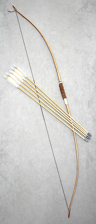

Der dritte Bambusreflex ist fertig.
the_Toaster (✝)
Beiträge: 3705
Beitrag von the_Toaster (✝) »
Und hier nochmal in den Präsithread mit dem Bogen.
Schön geworden isser.
Finde ich zumindest...  ;D
Weiter Infos gibts hier:
http://www.bogensport-wilhelm-tell-dues ... rtig_0.pdf
Jetzt wo ich mir das erste Bild mal etwas genauer angucke sehe ich zum ersten Mal, woher der Bogen seine Kraft holt.
Die Tips legen vom abgespannten Zustand bis zur Standhöhe den doppelten Weg als von Standhöhe bis zum Vollauszug zurück.
Das nenne ich mal beeindruckend.
Zuletzt geändert von the_Toaster (✝) am 24.01.2011, 10:45, insgesamt 2-mal geändert.

Einfach schön - elegant und doch ahnt man schon bei den Bildern die Power. Ich mag diese Bambusbögen  :)
LG Niels

Sieht so aus, als hätte ich nun >meinen Bogen< gefunden.
Durch die Vorspannung schießt sich der Bogen wie ein wesentlich stärkerer.
Das zeigt sich auch dadurch, dass die 55er Zedernpfeile gut zu dem Bogen passen.
Normal nimmt man ja bei einem Langbogen ohne Schussfenster Pfeile, die in ihrem Spine in etwa dem Zuggewicht entsprechen.
Ich werde morgen mal versuchen einen Schussverlauf akustisch aufzunehmen.
Dann kann ich mit etwas Glück messen wie schnell er schießt.
Mal sehen ob das Mikrofon von meinem PDA empfindlich genug dafür ist.

hat was "yumi-artiges", aussergewöhnliches teil.
beeindruckend finde ich das auszugsfoto, wie stark der scheinbar lange steife griffbereich doch mitarbeitet.
schöner bericht, schönes ergebnis.
