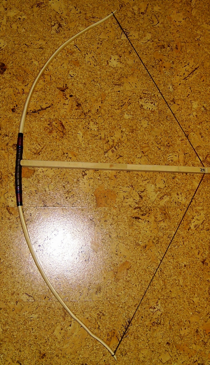

Firestormmd
Beiträge: 3528
Firestorms Schneewittchen
Beitrag von Firestormmd »
Ich presentiere meinen Ahornbogen "Schneewittchen". Der Name ist mir spontan eingefallen, weil er im Winter geerntet, gebaut und fertiggestellt wurde. Weiterhin spiegeln sich die 3 Farben Schneewittchens im Bogen wider. Fast schwarz wie Ebenholz sind Bauch und Tips, fast weiß wie Schnee ist (war) das Leinenbacking und rot wie Blut sind die Wicklungen vor den Tips.
Es ist mein 4. Bogen, den ich angefangen habe und mein 2. der überlebt hat. Einen hat es zerlegt und einer wartet auf seine Vollendung.
Die Aufgabenstellung war ja auch, ein kurzes Fazit zum Holz und dessen Eignung zum Schnelltrocknen abzugeben. Als Anfänger kam ich mit dem Ahron sehr gut zurecht. Die Rinde ging sehr leicht runter. Der Rücken war danach glatt wie ein Babypopo. Der Rohling hat ohne Risse getrocknet und die Verarbeitung mit den Werkzeugen war völlig problemlos. Ahorn kann ich ohne weiters jedem Anfänger empfehlen.
Hier nun die technischen Daten:
Holzart:         Ahorn mit Leinenbacking, mit Hautleim geklebt
Länge NtN:   158cm
Zuggewicht: 31# @ 29"
Hier gehts zum Buildalong

Ungespannt:
Auf Standhöhe:
Vorderansicht:
Vollauszug:
nur bei 27". (29" wollte ich nicht 10 Sekunden auf dem Stock lassen)
Details:
Griff gewickelt mit Paketschnur
Hier Details der Tips. Die Nocken sind ca. 1cm breit und etwa 8mm an den Nuten. Das Ende der Pflaumenoverlays ist ca. 2cm mit bordeaux-farbenen Garn gewickelt. Die Sehne ist 12 Strang Dacron, selbst gewickelt:
Ein großer Dank geht an alle, die mir wärend des Turniers hilfreicht zur Seite gestanden haben. Ohne eure Hilfe wäre der Bogen niemals fertig geworden.
Viel Spass beim abstimmen
Marc
Zuletzt geändert von Firestormmd am 25.02.2010, 19:29, insgesamt 1-mal geändert.

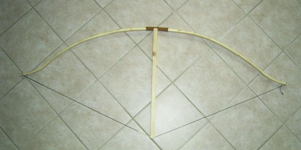

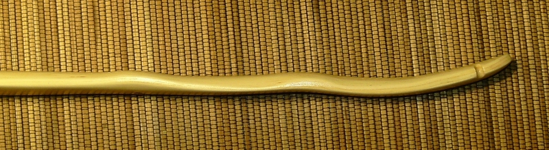

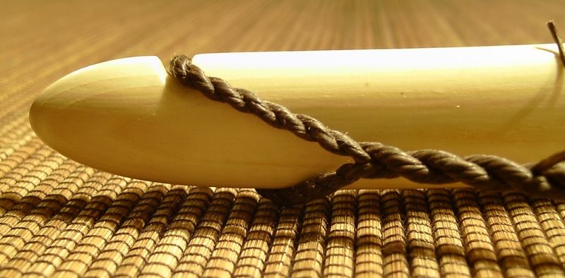

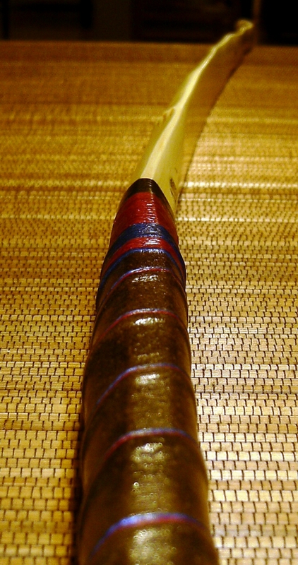

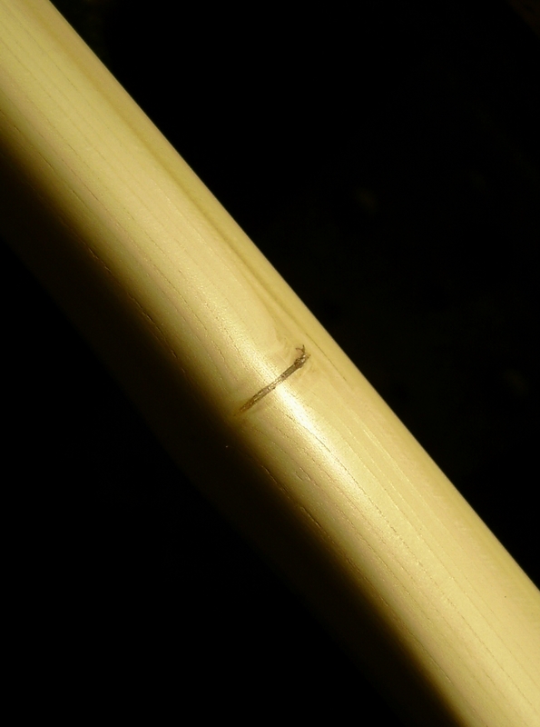

Ich darf präsentieren: Flieder 1
Rückenansicht: leicht snaky...
...zum Ausgleich getrickst: einseitige Sehnenkerbe...
Weitere Schwierigkeiten: gewachsener Knick ...
...und ein paar Wellen...
...Is aber trotzdem was geworden!
Auf Standhöhe...
....und bei 24" Auszug...
... und noch ein paar Details:
Griff: Lederwicklung mit Zierwicklungen...
... noch mal näher...
Obere Sehnenkerbe...
... noch mal mit Sehne...
Und die untere Sehnenkerbe...
Daten:
32#@26"
Gesamtlänge 1,40m
effektive Länge: 1,355m
An der Griff-Wicklung:
unten b = 2,72, d = 1,7 cm
oben b = 2,75, d = 1,6 cm
WA unten max b = 3,17 cm bei 1,5 cm d
WA oben max b = 3,12 cm bei 1,4 cm d
WA unten + oben (je vor dem Reflex)
min b = 2,1 cm bei 1,0 cm d
Zuletzt geändert von Ravenheart am 25.02.2010, 18:54, insgesamt 1-mal geändert.

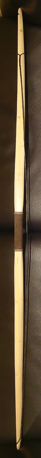

Und hiiiiiiiiier koooooooooooooooooooomt
Uglyyyyyyyyyyyyyyyyyyyyyyyyyyyyyyyyyyyyy Oak
Seitenansicht
Standhöhe
Vollauszug
Mitte
Sehnenverlauf und Griffdetail
Tipp unten
Tipp oben

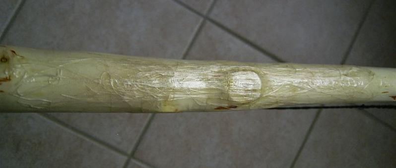

Der RohhautRücken
Der Bogen besteht aus Eichensplint. Das dürre Bäumchen hat noch so gut wie keinen Kern ausgebildet.
Mit Rohhaut belegt und mit Sehnengarn gewickelt.
Von Sehnenkerbe zu "komische Wicklung, die Kerbe ersetzt" ist er über die Biegung gemessen 1,78 Meter lang.
Bei 29 " Auszug bring er 33 lbs.
Mit passenden Pfeilen wirft er mittlerweile erstaunlicherweise nichtmal so unflott.
Gearbeitet wurde mit:
Fuchsschwanz, Hippe, Japansäge, Axt, Keilen, Ziehmesser, Raspeln, Rundfeile, Ziehklinge, Schleifpapier, Hautleim, Epoxy, Rohhaut, Leinengarn und Klarlack
Die Sehne besteht aus 10 Strängen Dacron, flämisch gespleist und unten Bogenbauerknoten.
Kurze Ergänzung:
http://www.fletchers-corner.de/http://w ... 79#p216479
Zuletzt geändert von KnechtKarl am 28.02.2010, 19:58, insgesamt 1-mal geändert.

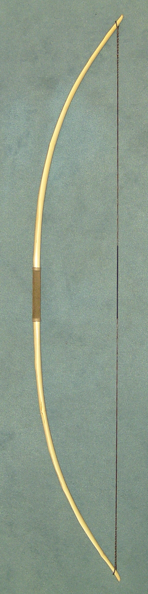

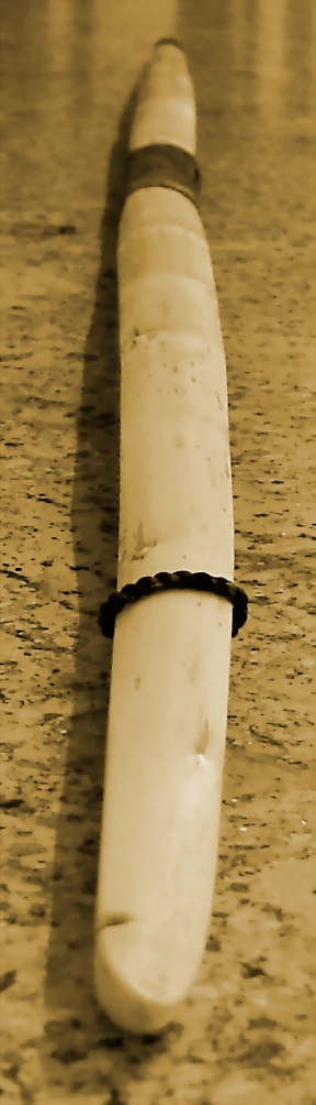

"langer Indianer"
Esche
50# bei 28"
165 cm (aufgespannt)
171,5 cm (ungespannt)
Standhöhe 15 cm
max. WA Breite 4,7cm
set 3,5cm (1,4")
740 Gramm
getrocknet in 9 Tagen
Mein Ansatz war möglichst schnell einen Bogen ohne viel schnickschnack zu baun, der ein Zuggewicht deutlich über 40# hat.
Es hat mir großen Spass gemacht und ich hab viel gelernt.
Grüsse benzi
Zuletzt geändert von benzi am 02.03.2010, 09:59, insgesamt 1-mal geändert.

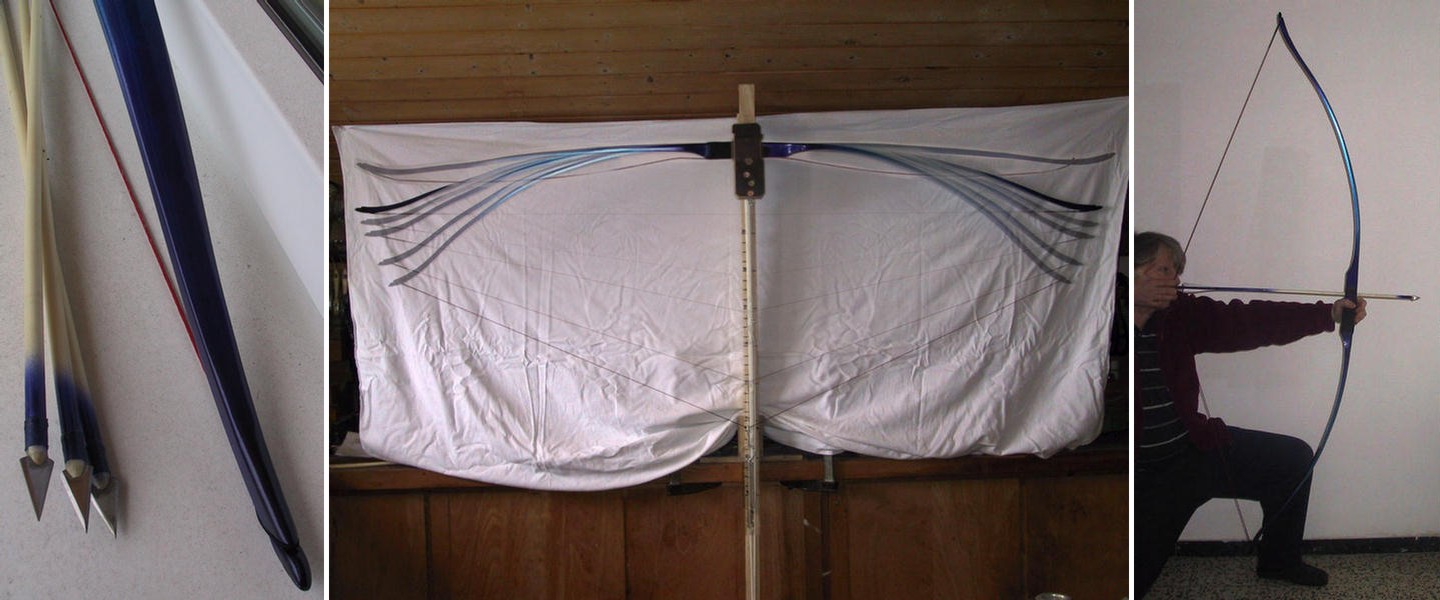

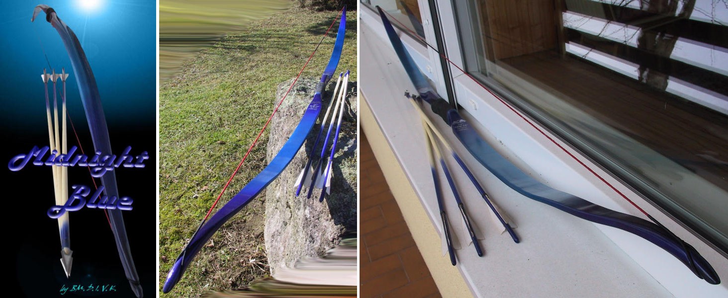

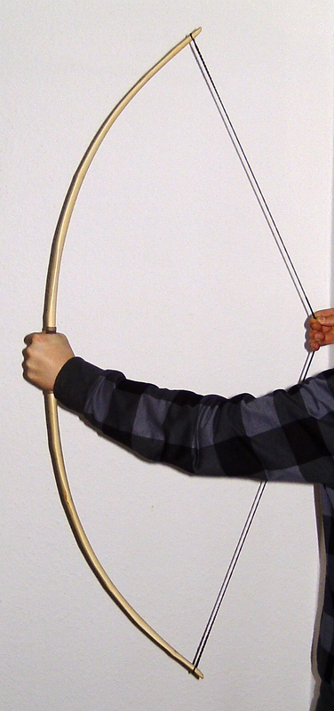

Mein erster Haselbogen (mein 3. aus Vollholz, der 7.überhaupt)
Weil ich im Baumarkt den Metallic-Spraydosen nicht widerstehen konnte wurde er zum
Midnight Blue
Daten: 32# @ 28" ,
Sehnenlänge 195cm,
Bogenlänge N2N über Bogenrücken 201cm,
Standhöhe 16cm
WA 2/3 parallel, 1/3 pyramidal
am FA  b=44mm, d=19mm
am Tip b=12mm d=17mm
Griff b=20mm d=40mm
Set : 2,7cm
Gewicht samt Sehne : 622g
Material:
Haselsapling dm 8cm, (Fälldatum: 9.1.2010)
Tips und Pfeilauflage Birne (geklebt mit UHU300)
Backing Seide mit Epoxy
Griff Leder (rauhe Seite außen), geklebt (Pattex Kontakt) und genäht, Wicklung mit Häkelgarn
Endlossehne 10 Strang Dacron, Wickelgarn
Finish:
Grundierung, Nitro-Möbellack
Farbe Metallic-Acryl
Deckschicht Klarlack-Acryl
Werkzeuge waren:
Benzinkettensäge, E-Hobel, Ziehmesser, Schweifhobel, Ziehklinge, Schraubzwingen,Schraubstock
Bandsäge, Tischfräse mit Schleifwalze, Bandschleifer, Dremel mit Fliesenfrässtift
Tillerstock, Heißluftfön,Ledernähnadel, Sehnengalgen, Stanleymesser, Schleifpapier, Stahlwolle
Danke an alle die mir Mut gemacht haben hier mitzumachen.
Bilderlinks repariert am 4.12.2010 klaus1962
Zuletzt geändert von klaus1962 am 04.12.2010, 20:20, insgesamt 3-mal geändert.

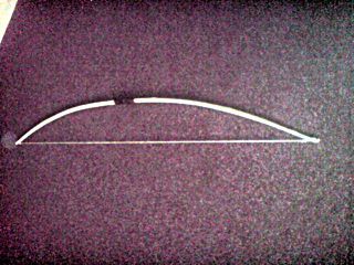

Ich stelle vor
"1 von 3" oder auch der "Pimper-Ahorn"
Bogenlänge: 153cm  150cm N2N
Fades: 4cm
Tips: 1,3cm
Zuggewicht 36#@28''
Der Tiller ist nicht ganz optimal aber er funktioniert. Da ich mit Nachbearbeitungen grade eben ziemlich auf die Schnauze gefallen bin, hab ich beschlossen nichts mehr zu ändern und nicht zusätzlich noch Zuggewicht zu verlieren.
Material: Ahorn
Benutzte Werkzeuge: Japansäge, E-Hobel, Hufraspel, Raspel, Ziehklinge, Garne, Bindan-P, Schleifpapier, Ikea-Leinen
Finisch: bisher nur eine Lage Holzwachs.
Holztrocknung ohne größere Probleme, Stave hatte einige steife Stellen durch Äste
Auch wenn meine Quote bei diesem Turnier nicht besonders hoch war (1von3) hat es einen riesen Spass gemacht. Ich hab viel gelernt über Holz und über mich... bin Stunden knietief durch den Schnee gestapft um die geeigneten Bäumchen zu finden... und habe viele Späne für den Ofen in Büro produziert ;-) Ich freu mich schon aufs nächste Jahr!

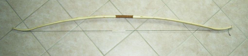

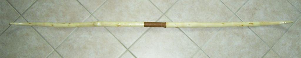

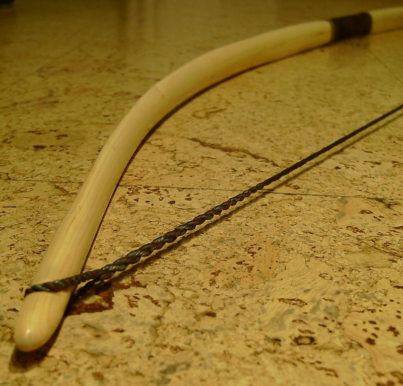

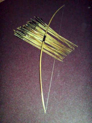

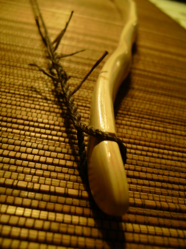

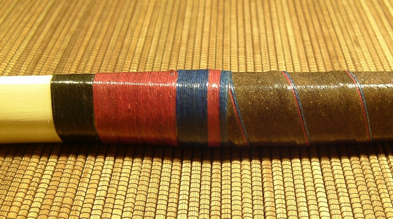

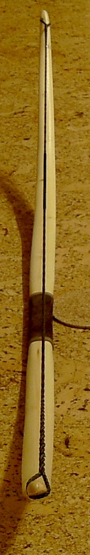

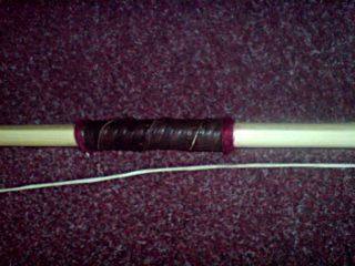

Hier is Henrys V werkzeug
Tja..lacht nur.........
Also erst mal der weisse Bogen.
Höhe NzN        :1.91
Standhöhe      :15 cm
Auszug            :31 zoll
Zuggewicht     :41pfund
finnish             :leinölfirnis
breite griff       :3.7 cm
breite tipps      ca.1.2-1.3 cm
Material           : haselnuss
trockendauer ca.10-12 tage,vorher den stamm(10cm)aufgespalten und grob zugeschnitten
tipps               :haselreste
griff                 :alter ledergürtel
sehne             :reißfeste schnur(fischereibedarf)
werkzeuge:schweifhobel,cuttermesser,elk.Säge,raspel,uhu in div. ausführungen,ziehklinge,axt und haselkeile,taschenmesser und ein samuraischwert zum drohen.........
wurfweite.......sehr weit......scheiß schnee............
bisher ca.450-500 mal geschossen......es hat viel freude bereitet.

Commerz
Beiträge: 711
Registriert: 06.11.2008, 09:39
Re: Präsentationen saplingtunier 2
Beitrag von Commerz »
So ich stell den Weißdorn dann mal ohne Finsh und Griffleder rein.
Mit 10cm Reflex getrocknet. Mit HLP gerichtet.
Hanfbacking mit 19cm Reflex mit Ponal aufgeleimt
35#@28"
Länge: 174cm
Reflex ~3cm

Flieder 2
Auf Standhöhe:
Bei 22" Auszug:
Bauchansicht:
Bauchansicht gespannt (vorn=oben):
Rückenansicht, Längsachse:
Seitenansicht (quasi kein Set, da er reflex war!!)
Bogenende:
Griffdetail:
Technische Details:
Gesamtlänge: 1,20 m
Effektive Länge: 1,17 m
32#@24"
Abmessungen
oberer WA:
max b= 2,7 d= 1,5
min b= 1,3 d= 0,95
unterer WA:
max b= 2,8 d= 1,4
min b= 1,4 d= 0,9
Grifflage mittig, leicht mitbiegend.
Werkzeuge (beide Bogen) :
Japan-Säge, Ziehmesser, Raspel, Feile, Rundfeile, Sandpapier. (Dremel bei 1 Reparatur)
Interessant: Ziehklinge ausdücklich NICHT - Flieder lässt sich schlecht mit der Ziehklinge bearbeiten!
Bei jeder Zweignarbe läuft die Faser gegen die Zugrichtung und es gibt z.T. tiefe Kerben. Hat mich bei Flieder 1 bestimmt 5# Zuggewicht gekostet...
Zuletzt geändert von Ravenheart am 01.03.2010, 11:37, insgesamt 1-mal geändert.
loxley
Beitrag von loxley »
ELB der 2.e
also aufgrund der tatsache das beide bögen sich fast ähnlich sind und sich nur vom kraftaufwand im auszug unterscheiden bitte ich für die folgenden bilder
Also erst mal der schwarze Bogen.
Höhe NzN        :1.92
Standhöhe      :13,4 cm
Auszug            :31 zoll
Zuggewicht     :52pfund
breite griff       :4.7 cm
breite tipps      ca.1.4-1.7cm
trockendauer ca.12-13tage,vorher den stamm(10cm)aufgespalten und grob zugeschnitten
tipps               :keine.......
werkzeuge:schweifhobel,cuttermesser,elk.Säge,raspel,uhu in div. ausführungen,ziehklinge,axt und haselkeile,taschenmesser .........
wurfweite.......sehr weit...viel weiter......
bisher ca700-800 mal geschossen....der schönste für mich
besonders bin ich begeistert da ich die rinde drauf gelassen hab und über die tatsache einen super bogen zu habe da manche mir vom vorhaben abraten wollte....geht nicht......aba....geht nicht gibbet nicht!!!!!!!!!!!!!
ach...mein fotoapparat is hin....der schwarze hat den kürzeren griff.........grins...
Zuletzt geändert von loxley am 01.03.2010, 18:48, insgesamt 1-mal geändert.
loxley
Little boooooooooo
Standhöhe          :17cm
Vollauszug          :31 zoll
Zuggewicht          30 pfund
Höhe                    :1.78m
griffbreite..............3.1cm
tipps gedämpft
leinölfirnisbehandlung
griff und applikationen ausalten fäden und lederstreifen
haselnuß
Trockendauer ca.9 tage
R
Standh
