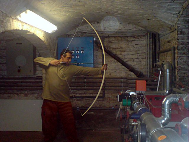

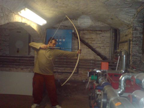

Mit 67 pfund sind doch bei 31 zoll das zu erreichende mit haselnuss für mich voll ausgeschöpft. Wein....

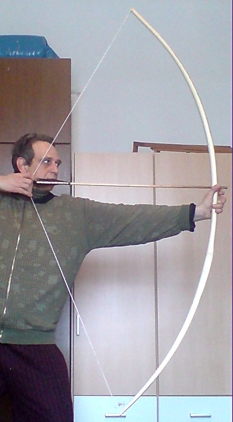

Zum bogen
67 pfund
31 zoll auszug
1.97 nzn
Griffbreite ca. 5cm
Tipps ca. 2cm
Schussweite ca. 258 schritte:-) nicht meter.
67 pfund
31 zoll auszug
1.97 nzn
Griffbreite ca. 5cm
Tipps ca. 2cm

Daumen hoch!

Mal wieder echt schön, ich mag diese schlichten Teile einfach gerne.
Was den 100Pfünder angeht: Probiere es aus. Es wurden im Forum ja in letzter Zeit einige "Warbows" aus eher untypischen Hölzern gezeigt, warum nicht eine Tradition daraus machen?!

Es gibt auch bei Haselnuss-Holz Unterschiede in der Qualität. Ich halte das für möglich, wenn man ein gutes Holz erwischt. Ich würde allerdings kein ELB-Design wählen, sondern eher breit mit rechteckigem Querschnitt oder zumindest leicht oval. Und sehr lang bauen, eventuell erst einmal 2 m anvisieren, kürzen kann man immer noch.
Was ist das für eine Sehne? Starterkabel?

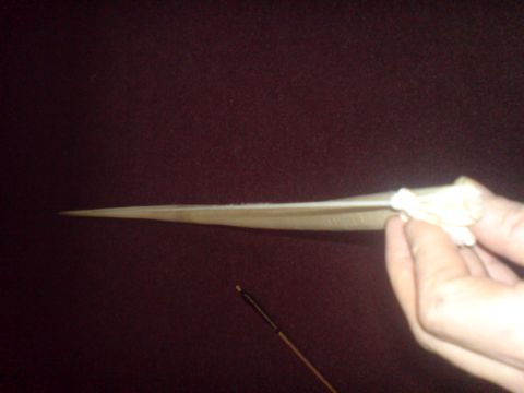

Zur sehne..ne. Kein starterkabel. Das ist ne reißfeste schnur aus dem bootsausstatter. Und die pfeile sind fichten und buchendübelstangen aus dem baumarkt. Und federn sind krähe. Ich bin der meinung wenn sich das hobby auszahlen tut kann man investieren. Solange man auf der suche ist sollte man mit dem gegebenen zufrieden sein. Er muß alles in relation bleiben. Und das ist mit der schnur erst mal ok.

Tiller ist gut!
Aber der letzte? warum ? da kann man noch verbessern
Leg ihn mal auf die Waage, habe mal eben überschlagen gerechnet, gewicht sollte um 720 Gramm sein wobei ich von einer "steiferen" Griffzone von 4" ausgegangen bin.
Vorschlag: mach ihn nur 3,5cm breit , 2m lang die letzten 40cm pyramidal auf 12mm
dicke ca 3cm im Griff , getapert auf 2,5 bis anfang der pyramide.
Dann wird er noch bei bestimmt weit über 100# liegen.
Mach mal ruhig noch ein paar
rest beim Tillern rausfinden.

@loxley: Nimm eine anständige Sehne und du wirst merken, das der Bogen in Wirklichkeit noch ein paar Pfund mehr hat. Diese reißfesten geflochtenen Nylonschnüre dehnen sich fürchterlich und schlucken die Pfunde wie Harry.
@Acker: Der wird sich seitlich verwinden, wenn man Pech hat. Hasel ist da nicht so stabil.
