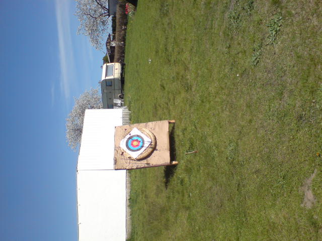

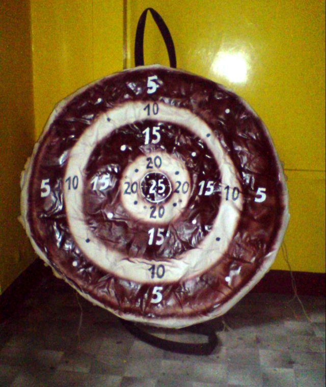

Ich nehm bratpfannen . Lach. Ne. Auch. Aber ich mach aus bauschaum und pappe und alten zeitungen immer welche. Erst zeitung auslegen. Dann schaum. Eindrehen... Dann pappe und immer so weiter. Brauch für ne scheibe von 20cm und einem meter durchmesser ungefähr 2 dosen und so. Und halten gut. Schaum nach wenn so weit ist.

Ich finde die "Schaumscheibe" ja echt originell.
