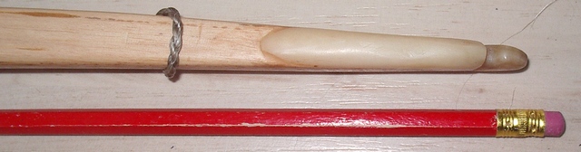

Flötenpfeil
- the_Toaster (✝)
- Beiträge: 3705
Flötenpfeil
Wenn es Nacht wird in der Stadt...
Wird der Toaster aktiv und fängt einen Flötenpfeil an.
Man sieht ich nähere mich der Sache immer mehr.
Der Kopf des Pfeils besteht aus Balsaholz.
Den Klotz habe ich ausm Abfallcontainer meines Lieblingsbaumarktes abgestaubt.
Maße: 60 X 60 X 150 mm
Gewicht unbearbeitet 60 Gramm
Gewicht bearbeitet: derzeit 32 Gramm
Entnommen habe ich den Kopf aus dem Reflexbogenbuch, Seite 167.
Der Kopf wird wohl noch etwas schwerer werden, denn er muss noch mit Holzleim grundiert und dann lackiert werden.
Dann bekommt der Kopf noch drei Wicklungen zur Stabilisierung.
Der Kopf wird auf einen Bambusschaft passender Länge und unbeschnittener Befiederung montiert werden.
Zuerst wurde die Form auf den Klotz angezeichnet und dann habe ich begonnen mit einem Messer zu schnitzen.
Zuletzt geändert von the_Toaster (✝) am 04.04.2010, 01:07, insgesamt 1-mal geändert.
- the_Toaster (✝)
- Beiträge: 3705
Re: Flötenpfeil
Dann habe ich Markierungen gezeichnet um ihn achtkantig zu schnitzen.
- the_Toaster (✝)
- Beiträge: 3705
Re: Flötenpfeil
Dann wurde der Rohling rundgeschnitzt und zerteilt
- the_Toaster (✝)
- Beiträge: 3705
Re: Flötenpfeil
Dann habe ich die Wandstärke angezeichnet, die Flötenlöcher markiert und den Rohling ausgefräst.
Und jetzt habe ich ne Frage.
Wie viele Löcher sind oben drin?
Reicht eines?
Reicht eines?
Zuletzt geändert von the_Toaster (✝) am 04.04.2010, 01:06, insgesamt 1-mal geändert.
Re: Flötenpfeil
Auf Bildern sieht's für mich so aus als ob auch oben 4 gleichverteilte Öffnungen drin sind.
Such mal per google nach 'whistling arrow' und 'kaburi ya', da kommen ein paar gute Bilder hoch.
- the_Toaster (✝)
- Beiträge: 3705
Re: Flötenpfeil
Danke für die Info.
Ich habe jetzt vier Löcher reingeschnitten, wie bereits markiert.
Innen sind die Löcher nocheinmal ausgefräst um die Luftströmung zu verbessern.
Ich hoffe, dass die Kanten dadurch schmal genug werden, damit der Pfeil dann auch flötet, wenn er fliegt.
Wenn ich jetzt nämlich in eines der Löcher hineinblase und die anderen zuhalte ist eher ein lautes Rauschen mit einem leichten Pfeifgeräusch im Hintergrund zu hören. Ich gehe mal davon aus, dass ein gewisser Luftstrom nötig ist um das Pfeifen zu erzeugen.
Die Kanten sind mit Sekundenkleber eingestrichen um sie zu festigen. Balsaholz neigt doch recht schnell zum ausreissen.
Bogenede
Re: Flötenpfeil
@Toaster
Wenn ich Deine Bilder richtig interpretiere sind die Löcher unten. Wo aber geht die Luft rein ?
Alle anderen Heulpfeile haben ( müssen ) die Löcher oben. Wo Luft reingeht entsteht durch Schwingungen im "Gerät" ein Ton, das ist schon bei Trompeten so.
- the_Toaster (✝)
- Beiträge: 3705
Re: Flötenpfeil
Da wo die Löcher sind ist vorne.
Die Form ist aus dem Reflexbogenbuch abgeguckt.
Die Form der Spitze soll wohl, ähnlich einem Spoiler am Auto, für Verwirbelungen sorgen, die das Flöten unterstützen.
Ich werde sehen was es bringt.
Re: Flötenpfeil
Hi,
willst Du einen melodischen Ton erreichen oder soll es nervig pfeifen?
Cu Kaspian
Cu Kaspian
In jedem Manne ist ein Kind versteckt, ich hab meins gefunden!!
- the_Toaster (✝)
- Beiträge: 3705
Re: Flötenpfeil
Es wäre schön, wenn er melodisch klänge.
Aber ich bin auch erstmal froh, wenn er überhaupt einen Pfeifton von sich gibt.
Seit ich die Kanten mit Sekundenkleber beglückt habe kann ich sie schön scharf anschleifen, dadurch bekomme ich schon einen guten Ton hin. Dadurch kann ich den Ton schon ganz gut anblasen.
Jetzt muss ich die Löcher in ihrer Tonhöhe noch angleichen. Das regelt sich durch die Größe.
Ich weiss aber noch nicht, ob alle Löcher zusammen funktionieren. Das werde ich wohl erst wissen, wenn er fliegt. Ich habe nämlich nichts hier, was einen ausreichend starken Luftstrom erzeugt. Selbst ein Fön reicht nicht.

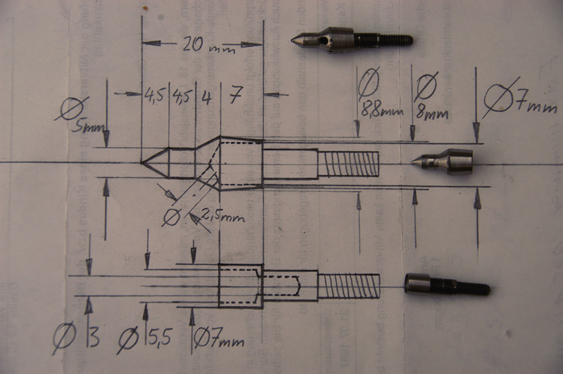

Re: Flötenpfeil
Hi,
also so gemacht pfeift es auf jeden Fall, Stahl Gewicht 75 Grain für Pfeile mit Inserts.
