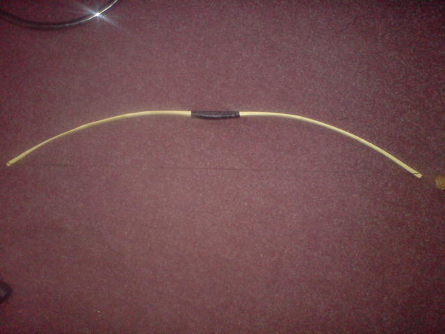

Für nen kumpel. Seine tochter schimpft immer das sie nicht auch schießen darf. 10 jahre alt. Na... Baut der liebe doch nen zwergenbogen.
12 pfund bei knappen 18 zoll auszug. Länge 1.10... Langbogen für die kleine. Lach.
Zuletzt geändert von loxley am 24.05.2010, 11:43, insgesamt 1-mal geändert.
loxley
Re: Robinienzwerg
Der tiller ist nicht sauber... Aber auf den auszug der kleinen schon. Dann stackt der eine arm mit ast... Laß ich so.
