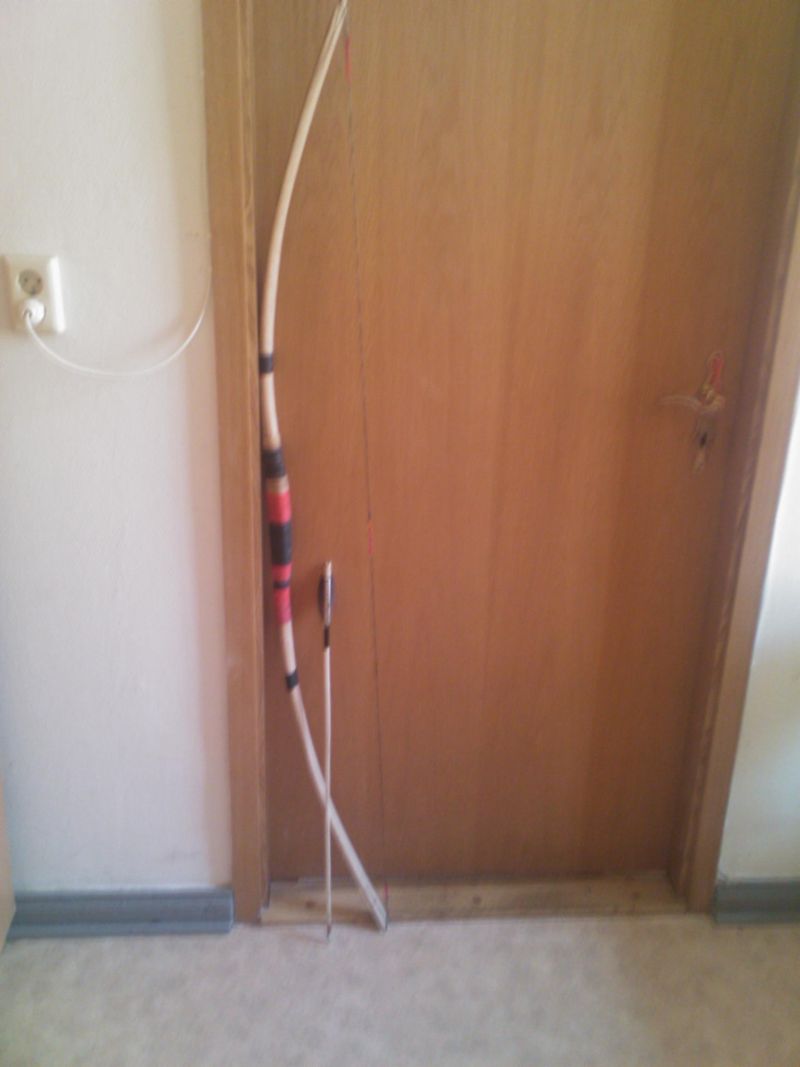

Hatte schon mal den versuch mit esche.....der ist schon beim tillern geknallt...was solls...damals hatte ich nur ne raspel.....dann hab ich eiche genommen.....hab noch bilder gefumden. Der bunte is esche...steinalt un knochentrocken......oh man 2007...da war ich noch bogenbautotalanfänger........weia....

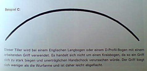

Ich würde mir höswahrscheinlich beispiel C vornehmen
ich würde sage probiern geht über studiern

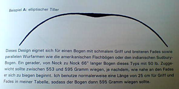

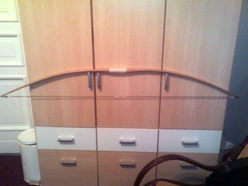

Re: Eschenfrage
da ich eiche noch nieeee verwendet habe aber anhand deines bogen oben sehen und sehe wie gut er sich biegt und wie GLEICHMÄßIG er es tut würde ich beispiel A für die eiche nehmen
mfg Alan

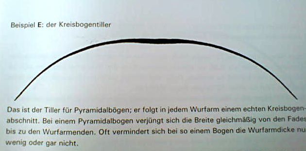

Esche ist Zugstark und Druckschwach -> im Normalfall , aber wir wissen ja : Das ist der wurscht ;D
Also ein Druckschwaches Holz baut man eher breit und flach oder aber eben lang wenn es schmaler werden soll.
Wie ich schon oben schrieb, würde ich bei einem Elb ein Verhältnis on etwa 2 zu 1 nehmen Breite zu Tiefe und schön lang bauen.
Bei einem Flachbogen würde ich bei guter Esche die Pyramide in die Mitte setzten und bei lala Esche die pyramide erst im letzten drittel des Wurfarmes platzieren.
Bei Deinem Auszug dann auch min 176cm aufwärts lang.
