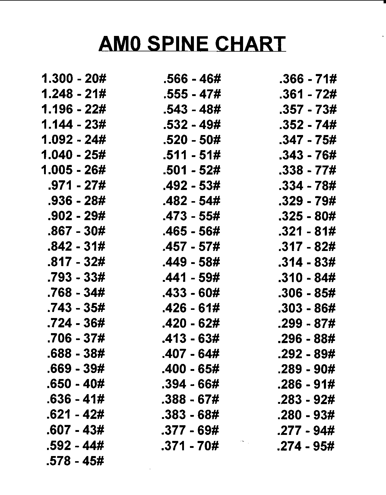

Hi alle!
Bin jetzt schon ewig auf der Suche nach den richtigen Holzpfeilen und habe sicher schon 20 verschiedene probiert, ist aber nie optimal.
Perfekt für meinen Alex Bow 'Mystery' Langbogen (68" 30#) ist bisher nur ein einziger Pfeil, der ist aber aus Alu:
Easton XX75 CAMO HUNTER, Spine 2018, 30" Länge, 4" Vanes
Fliegt schnurgerade und geht ab wie eine Rakete, aber eben nur genau dieser Typ.
Kann ich daraus auf die passenden Holzpfeile schließen?
Kann man den Spine irgendwie umrechnen?
Pls hlp, habe jetzt schon einiges an Geld verpulvert auf der Suche nach dem richtigen Holzpfeil.
danke und gruss reini

Laut Easton-Tabelle hat der Schaft einen Spine von 464, was einem Spine von etwa 56lbs entspricht (siehe Tabelle im Anhang). Scheint mir dennoch etwas zu viel zu sein.

Wenn der 2018 0.464" deflection hat, dann entspricht das einem Holzspine von 26/0.464*1.21 = 67.8#
Spine von Alu nach Holz richtig umrechnen!!
@ threadstarter:
Bei einem 30# Bogen halte ich den 2018 fuer absoluten Unfug...
Ich tippe eher auf ein absolut schlechtes Release....und/oder schlechte Handhaltung des Bogens. Du scheinst die Sehne so weit seitlich zu verziehen, dass dieser steife benoetigte Pfeil zustandekommt, weil ein besser gespinter ja dann wedelt....
Wieviel Zoll Auszug hast Du denn?
@elbohu:
0.464 " bei 32" Laenge. Hast Du den Spinewert immer noch nicht begriffen?
Ist das denn so schwer? Die Laenge des Schaftes spielt keine Rolle (32" ist Standard), sondern der Messabstand und das Messgewicht.
Diese liefern die Zuordnung zu einem 28" Auszug...

@reinibubi
lass Dich nicht irritieren, wenn die steifen Pfeile bei Dir fliegen isses doch voll ok.
Die unterschiedlichen Werte kommen daher dass Easton die Durchbiegung bei 28" mißt während der Holzschaftspine bei einem Abstand von 26" gemessen wird.
die 2018 sollten etwa 63-65# entsprechen.

....und auch mit einem anderen Messgewicht arbeitet, deshalb ist der Umrechnungsfaktor 1.21 was bei der von Easton genannten deflection 67.8# entspricht und nicht 63-65#. Reines Messlaengenverhaeltnis wuerde 1.076 liefern. Dies ist nicht richtig. Benzis Werte sind irgendwo dazwischen....
Ein 0.500 Schaeft haette die 63#.
Re: Spine 2018 Alu-Pfeil = ? Spine Holzpfeil
Ach tecumtha, zürne mir nicht! Ich senke mein Haupt in Demut und gestehe meinen fauxpas ein!
Aber bei den anderen Informationen magst du mir zu stimmen? Ich denke niemanden mit den 32" verwirrt zu haben, oder?
Ivo
Ivo
