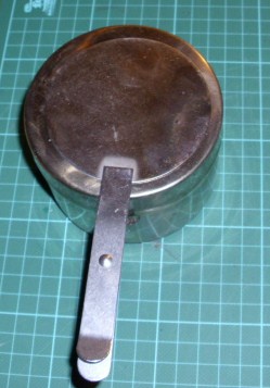

Beiträge: 10951
Re: Bambuspfeile, eine Welt für sich
Nö , haste nicht Klaus, schon richtig gedacht , aber mir gings ja um die benutzung im Haus .
Die Brennpaste kann man in einen Behälter packen , der einen einfachen Deckel besitzt, Feuer an , Pfeil richten , Feuer aus.
WIchtig : KEIN mecker von Madam weil DSDS oder GZSZ grad läuft , aber mach mal die Hlp an abends, im Haus , wenn GZSZ läuft ja dann :o ;D
Ob ich nun wirtschaftlich betrachtet 50Cent oder 30 Cent ausgeben um 27 Schäfte zurichten ist ja recht "wurscht"
( Hauptsache die Frau ist nicht genervt , kann man in Geld nicht aufwiegen ;D )
