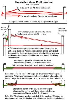

Kleine Nebenfrage : Strangzahl = 12xBogenstärke / 50 ? ,also 12x48/50 = 11,52 => 12 Stränge ?

Wenn das Bild, das Okki gepostet hat, nicht lesbar sein sollte, hättte ich auch noch das Original in Größer...
(is' nämllich von mir..)
12 Stränge sind o.k. für 48#
10 gingen auch, schneiden aber in die Finger, 12 sind komfortabler...

Ja genau - das war es, was ich mit "Anleitung vom Raben" meinte...
