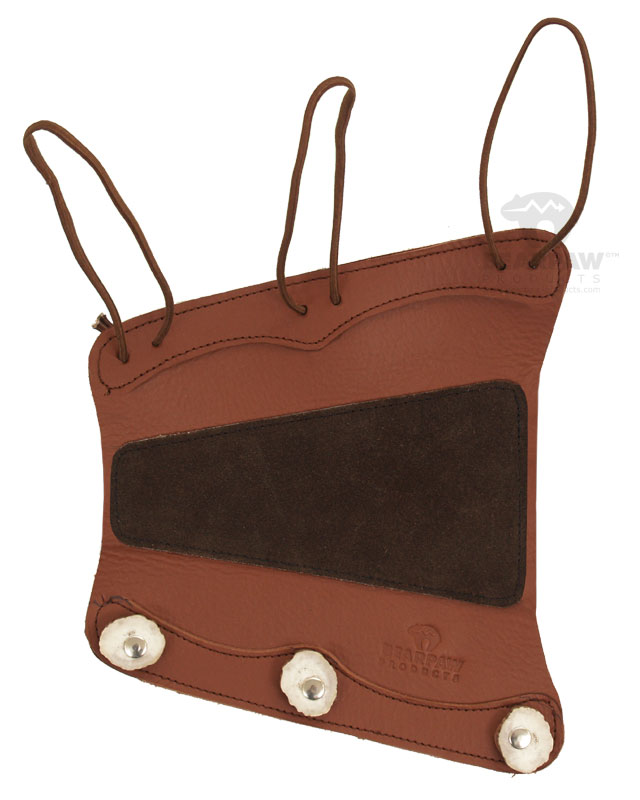

Hallo FCler,
bei einigen Armschützern, die man fertig kaufen kann, ist die obere Schicht ganz oder teilweise aus Wildleder.
Z.B.:
http://u0093979781.user.hosting-agency. ... b9dccb.jpg
(s.auch unten)
Mein erster Armschutz, so ein über den Ellebogen reichendes Anfängerteil war ziemlich bald von öfter vorbeischrammender Sehne im Zentrum etwas angekratzt ;). Und die Mittenwicklung der das verursachenden Sehne hat offenbar darunter gelitten.
Es ist ja auch ziemlich einleuchtend, dass Wildleder höhere Reibung an der vorbeischnellenden Sehne erzeugt als glattes Leder.
Wenn das allgemein so ist, wieso wird dann Wildleder auf Armschützern verbaut? Gibt es einen mit noch nicht einsehbaren Vorteil/nutzen von Wildleder an dieser Stelle?
Andreas

Deine Frage ist ja durchaus berechtigt. Aber mir ist da ein Zweifel an deiner "unterstellung" gekommen. Ist es denn wirklich so, dass ein Armschutz mit Wildleder die Sehne mehr abnutzt als ein glattes Leder?
Ich frage weil Wildleder sehr sehr weich und geschmeidig ist und ich mir kaum vorstellen kann das diese Butterweichen Fransen der Sehne etwas anhaben könnten.
Ich glaube sehr wohl, dass mit der Sehne etwas passiert, das mehr verschleiß bringt. Ich könnte mir vorstellen, dass das Leder das Wachs besser bzw. stärker von der Sehne abträgt. Dadurch ist die Sehne insgesamt weniger geschützt. Ausserdem habe ich beobachtet, dass sich an meinem schwarzen Dacrongarn die Farbe bei Beanspruchung von schwarz zu grau wechselt wenn die Stelle zu wenig Wachs hat.
Ich habe keinen Armschutz und kann das nicht wirklich überprüfen, aber ich denke die zusätzliche Belastung der Sehne ist bei einem Treffer gegen den Armschutz fast gleich, egal ob glatt oder Wildleder. Marginale Unterschiede würde ich dann durch fehlendes Wachs erklären. Eine solche Sehne die häufiger gegen einen Wildlederschutz trifft würde ich also häufiger kontrollieren und wachsen...

Galighenna hat geschrieben:Ich hab mir angeregt durch deine Frage nun ja auch mal ein paar Gedanken gemacht.
Prima. Sowas hatte ich im Sinn. :)
Galighenna hat geschrieben:Ich glaube sehr wohl, dass mit der Sehne etwas passiert, das mehr verschleiß bringt. Ich könnte mir vorstellen, dass das Leder das Wachs besser bzw. stärker von der Sehne abträgt. Dadurch ist die Sehne insgesamt weniger geschützt. Ausserdem habe ich beobachtet, dass sich an meinem schwarzen Dacrongarn die Farbe bei Beanspruchung von schwarz zu grau wechselt wenn die Stelle zu wenig Wachs hat.
Der Zusammenhang liegt nahe und ich hatte ihn noch nicht gesehen.
