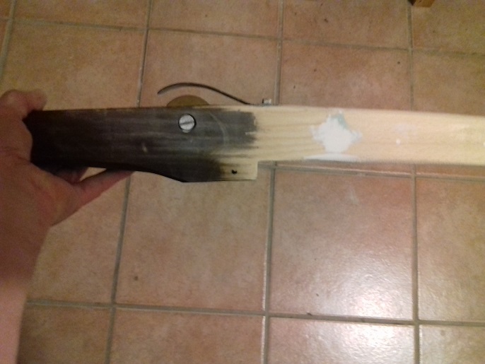

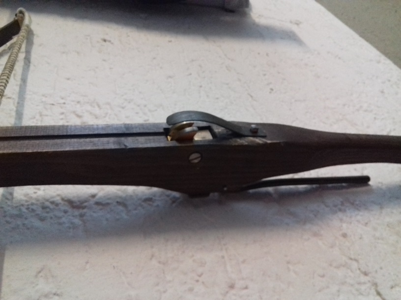

Kurz meine erste Armbrust ohne direktes Vorbild.
Einfach drauf losgebaut, nachdem mir meine gekaufte Fiberglasarmbrust zu gefährlich ist.(scheibe ....das Fiberglasding schiesst ca 250m weit)
Korpus Esche ( aus einer USA Palette geschnitten)
Bogen aus Manau
Kleine Sehne aus Packet bzw Metzgerschnur
Grosse Sehne aus Hanf
Nuss aus Messing
Abzug Messing
Federn innen aus Stahl nicht sichtbar.
Schussweite bis jetzt akzeptabel 20m
Bilder sende ich noch nach.

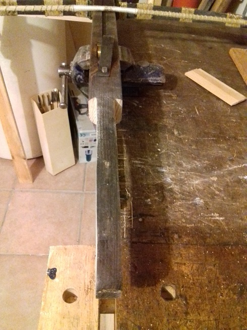

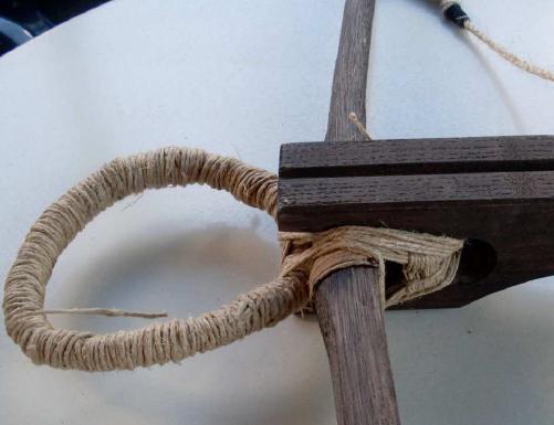

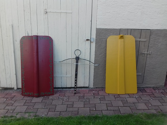

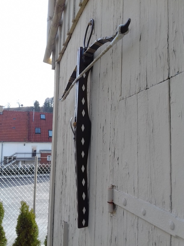

Hi nachdem ich lange nix mehr geopstet habe, hier mal mein kleines Update zu einem alten Armbrustprojekt.
- Armbrust umgebaut von Holz auf mit Stahlwurfarm.
- Säule umgebaut und mittels Spleißung um 20 cm verlängert.Fischschwanzendstück.
- Da kein "Bein oder Horn" vorhanden mit Elfenbeinfarbe kleine Rauten aufgemalt. (Lol)
- Neuer Abzugshebel geschmiedet.
- Pavese 1 mit Halbrundrohr, Größe 120cm x 65cm
- Pavese 2 klassisch mit planer Fläche, Größe 120cm x 65cm
Lindenholzplatten längs und quer verleimt, vierfach mit Leinen überzogen, grundiert mit Kreidegrund und anschließend 2 Schichten mit Naturfarben übermalt.
Jetzt gehts ans Feintuning der Pavesen und deren Bemalung.
Gruss und weg, Jürgen

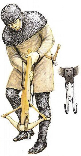

- Sherrif Sherwood
- Beiträge: 1013
Re: Wieder eine neue
Hi Steven,
die wird ohne Winde gespannt. Geht gerade noch so von Hand.
Aktuell habe ich einen noch Gürtel mit Spannhaken gefertigt. Wird somit mit dem ganzen Körper gespannt.
Ne Winde fehlt mir noch. Aber dazu brauch ich halt noch Zeit.
Der Spannhacken wird so wie im Bild eingesetzt.

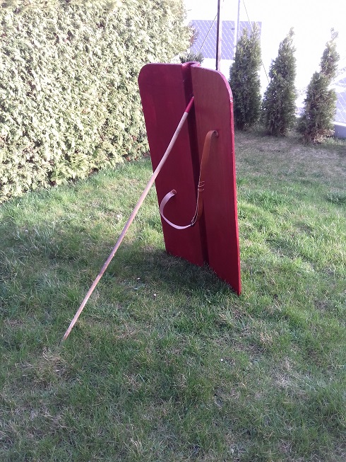

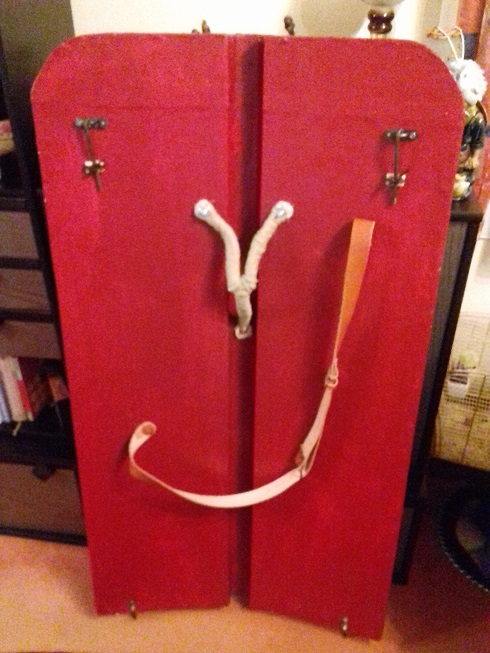

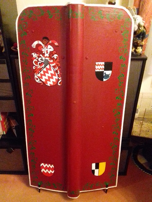

anbei kleines Update. Passende Pavese zur Armbrust.
Heute fertig gestellt, bis auf ein paar Kleinigkeiten noch.
Größe 120x65cm
Gewicht ca 6Kg.
Größe 120x65cm
Gewicht ca 6Kg.
