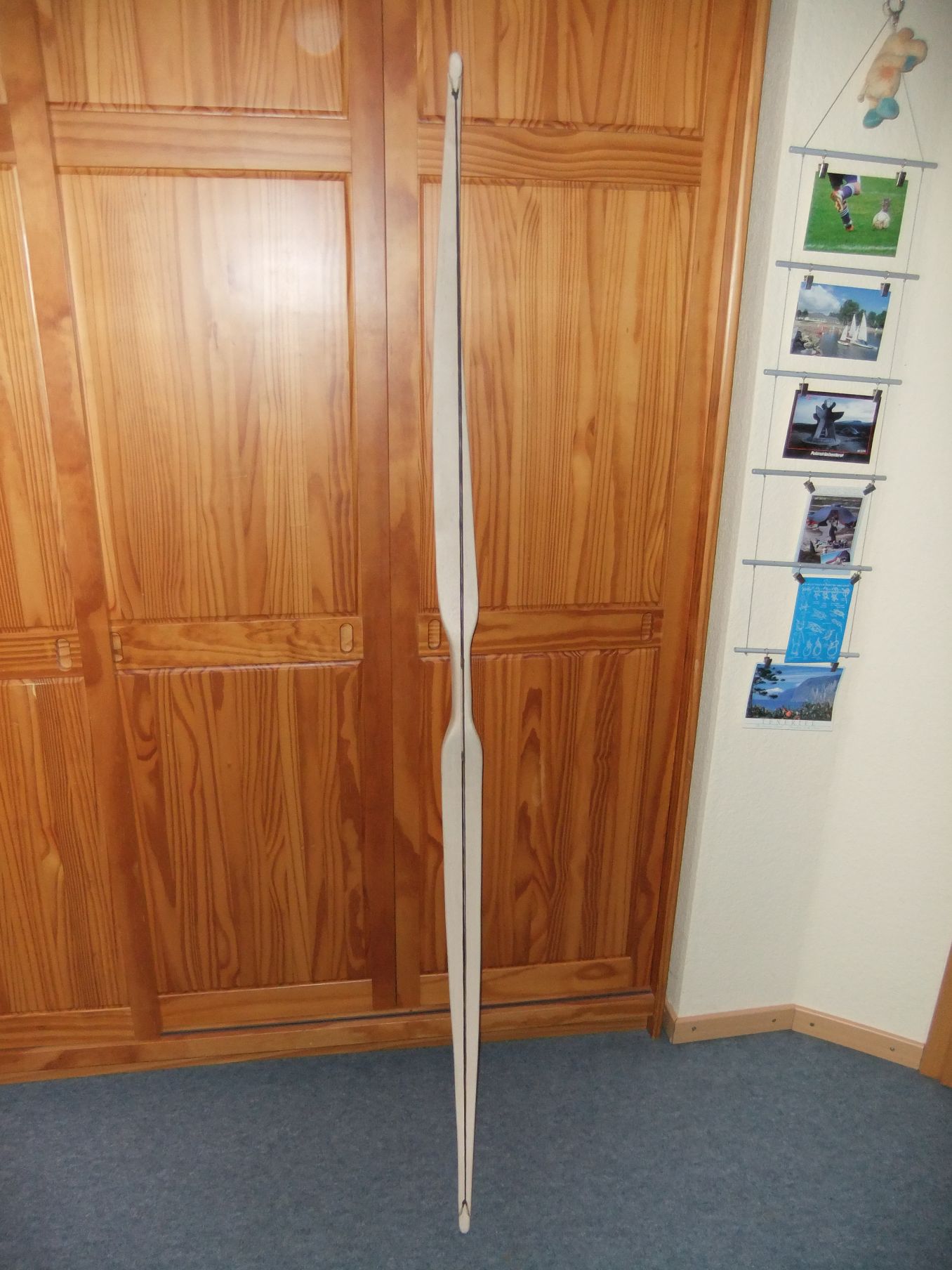

So.... wollte mal ein Videobuildalong machen, wie ich nen Haselflatbow baue...
Das ist der bogen der da bei rausgekommen ist
Daten:
178 cm lang
48#@28"
Breiteste Stelle: 7 cm
Tips: keine Needletips sondern dickere rundere... ich fand die passten besser... außerdem wollte ich nix aufleimen. :)
Was noch zu sagen ist: der bogen ist eingeschossen hat aber keinerlei Finish und wird wahrscheinlich gewachst. Weiterhin hatte der gesamte ast einen Extremen Drehwuchs von mindestens 100° Verdrehung und wurde decrowned und ohne Backing gebaut.

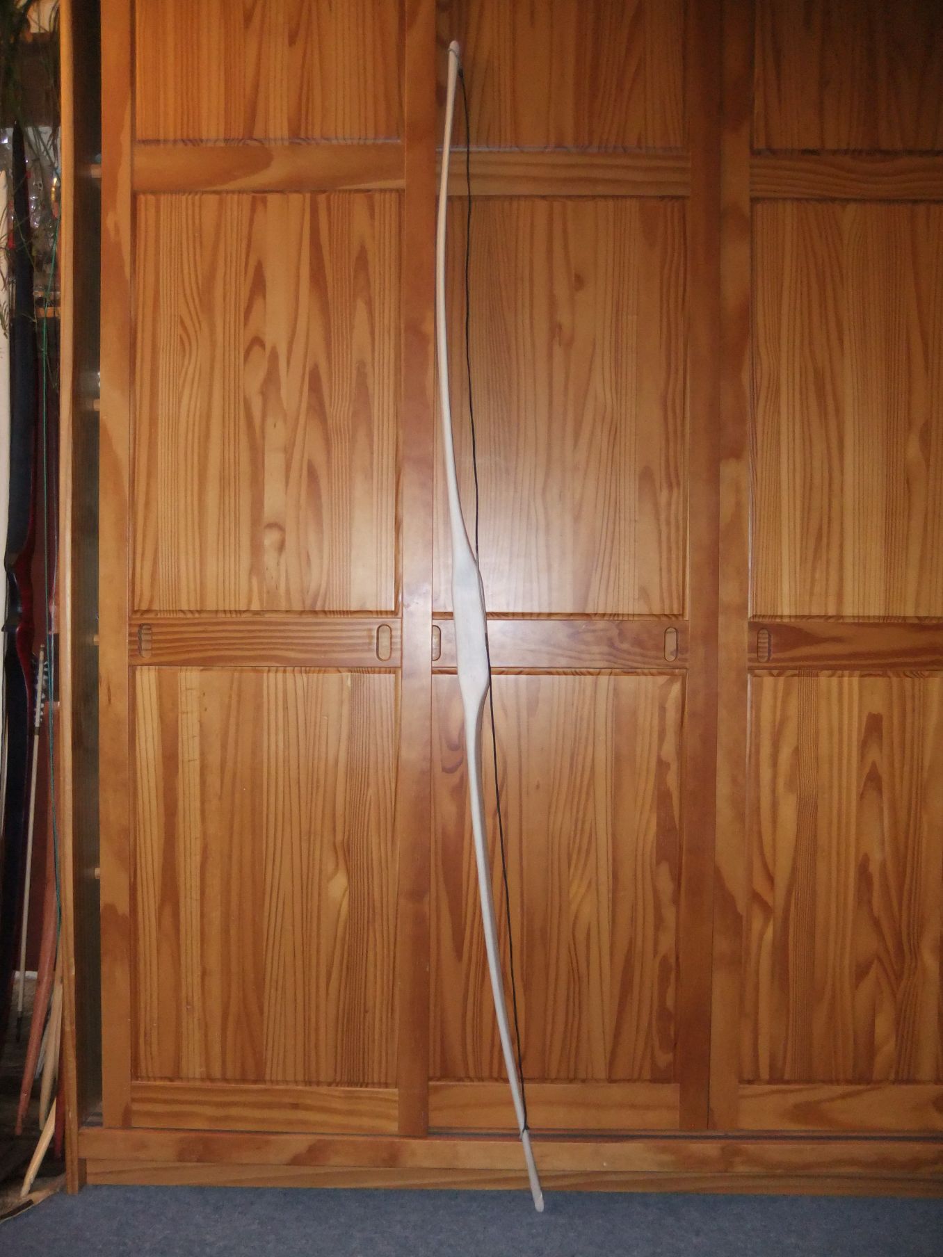

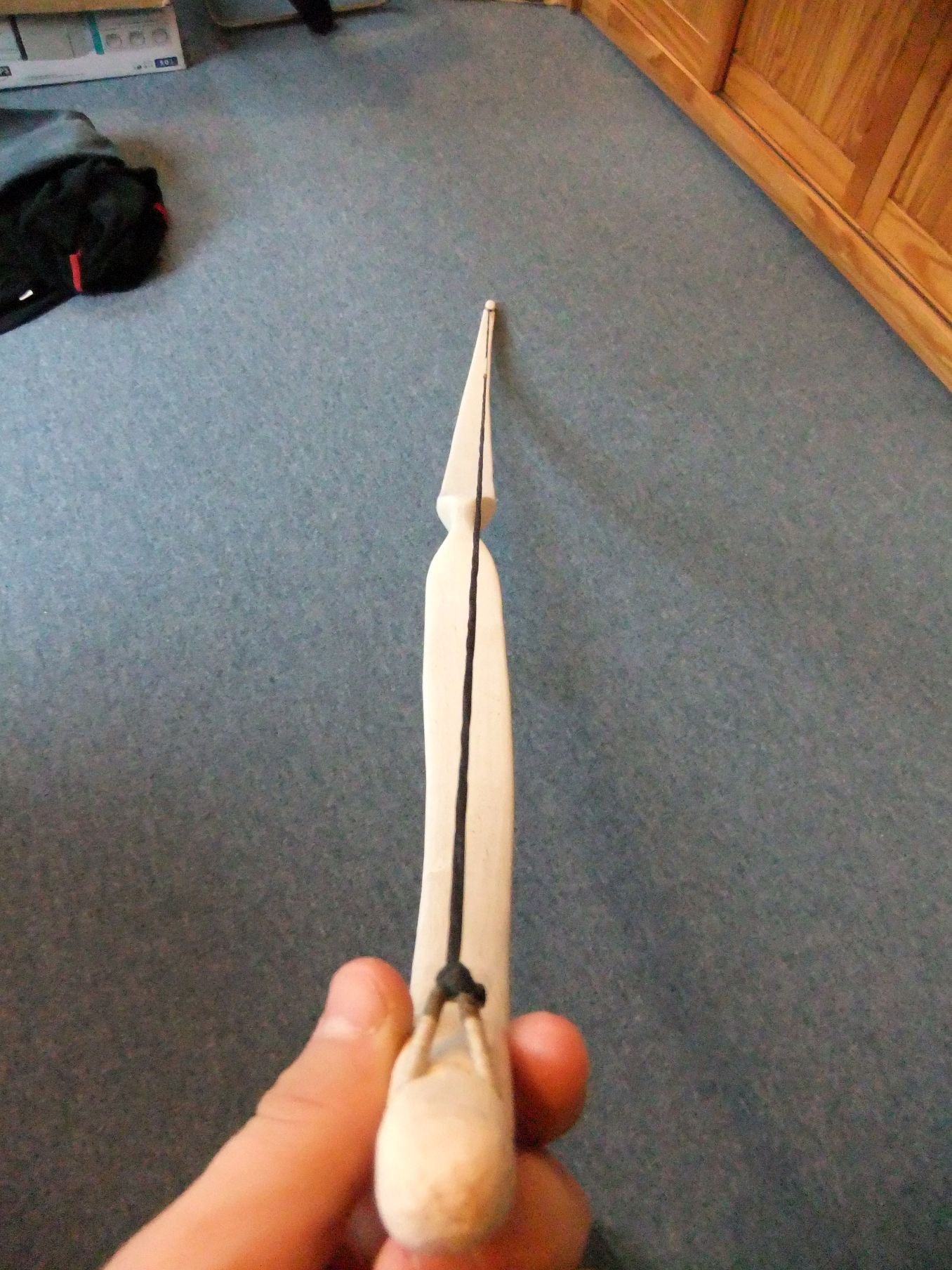

Sehne nicht ganz mittig :D
"fast" kein Stringfollow

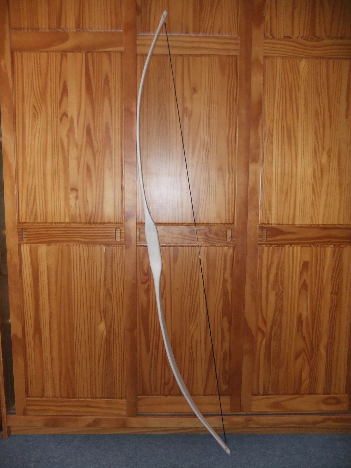

Bogenbauch gespannt
Bogenbauch gespannt
auf Standhöhe
auf Standhöhe

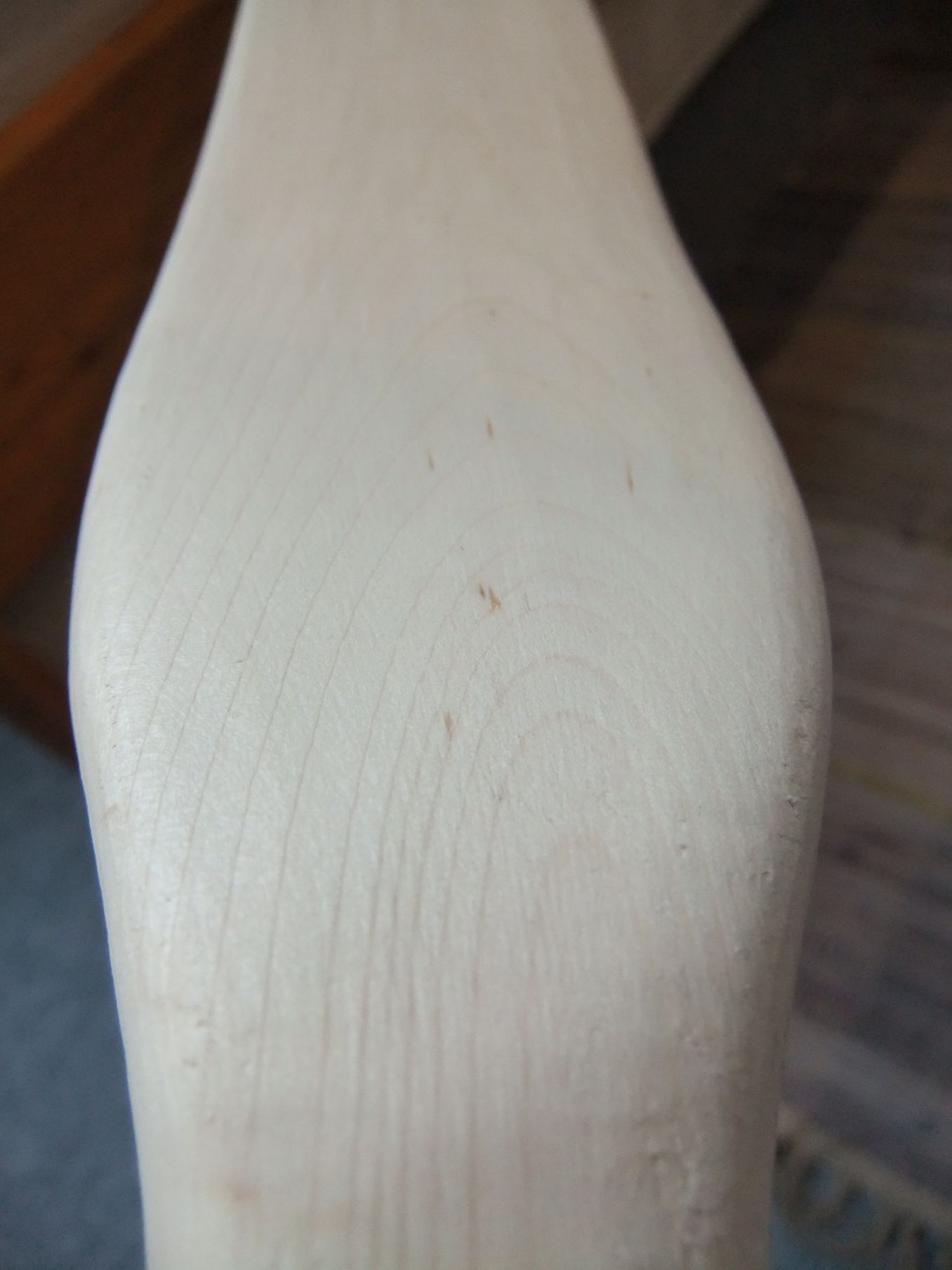

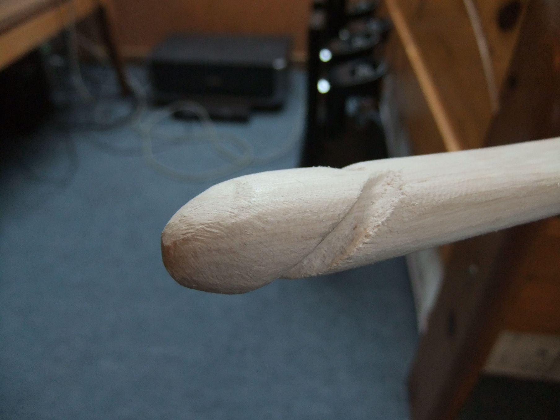

vergleichsweise "dicke" Tips

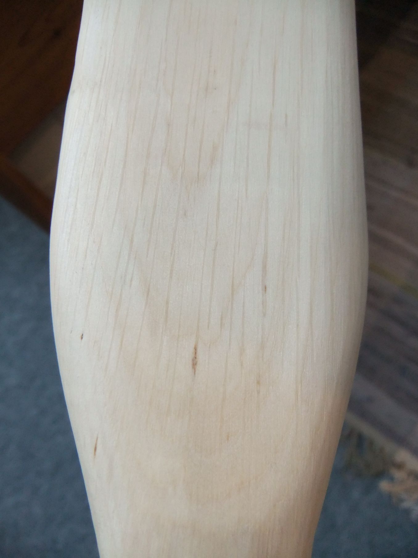

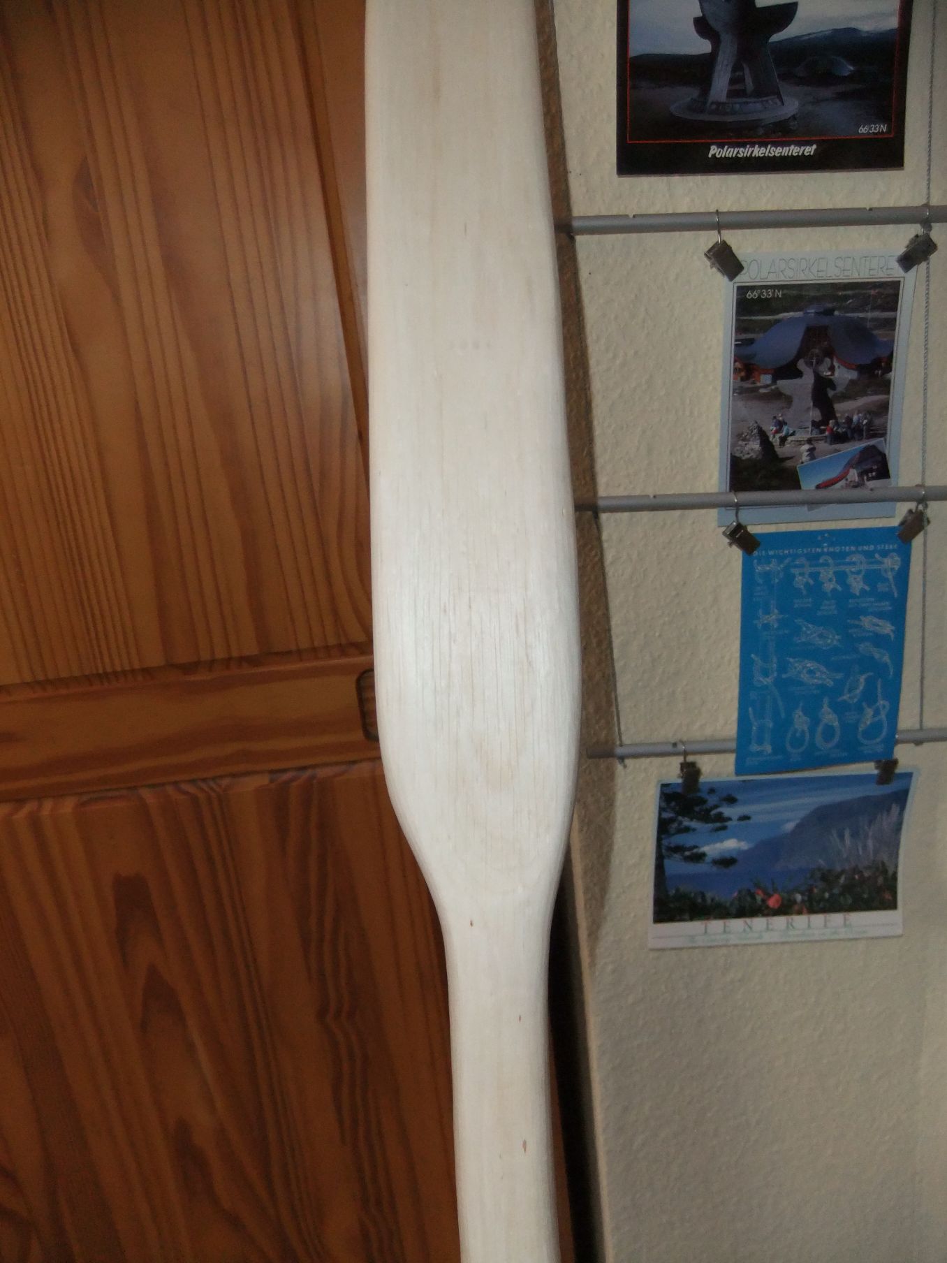

breiter wurfarm (7cm)

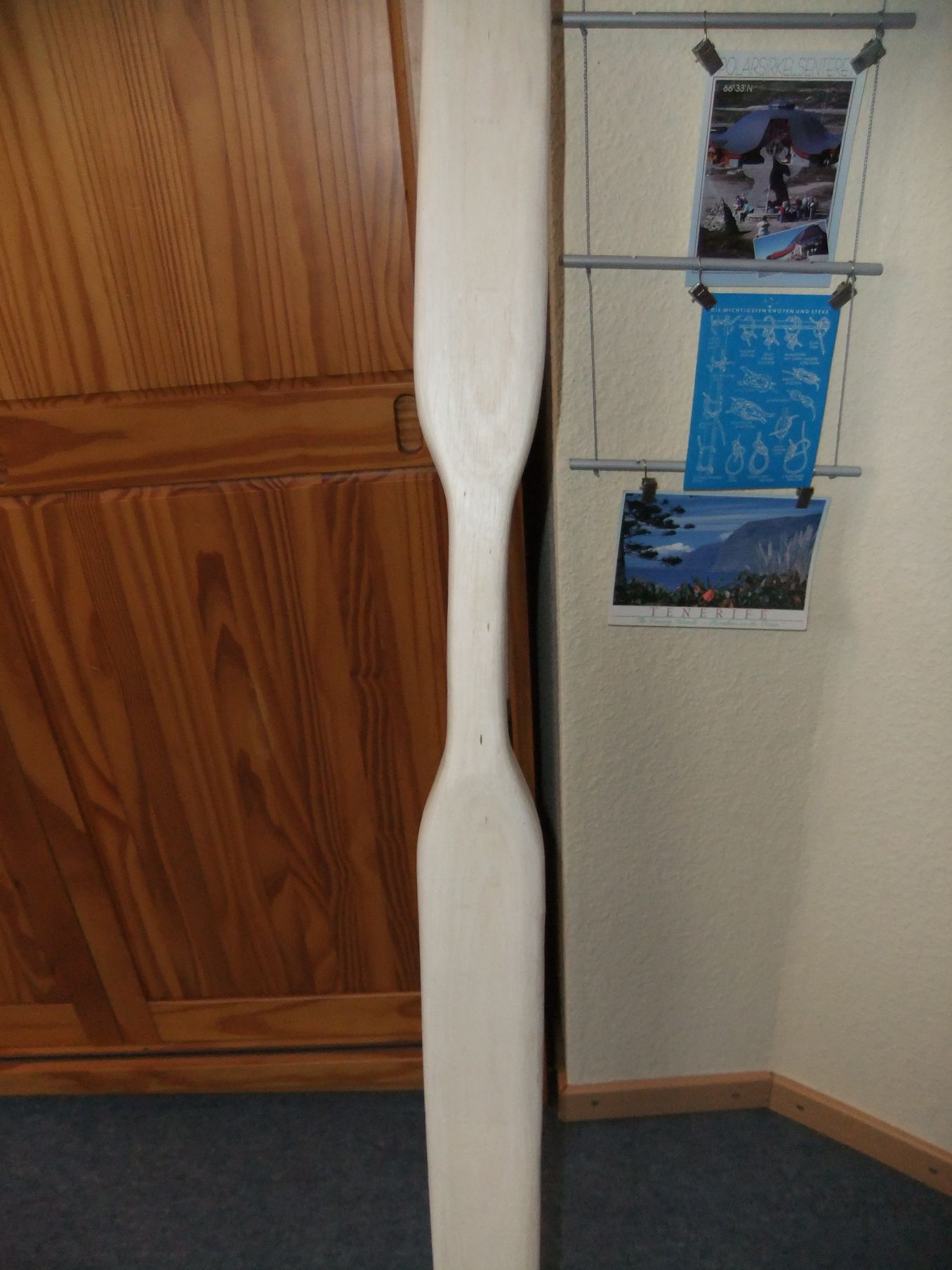

der Griff
der Griff

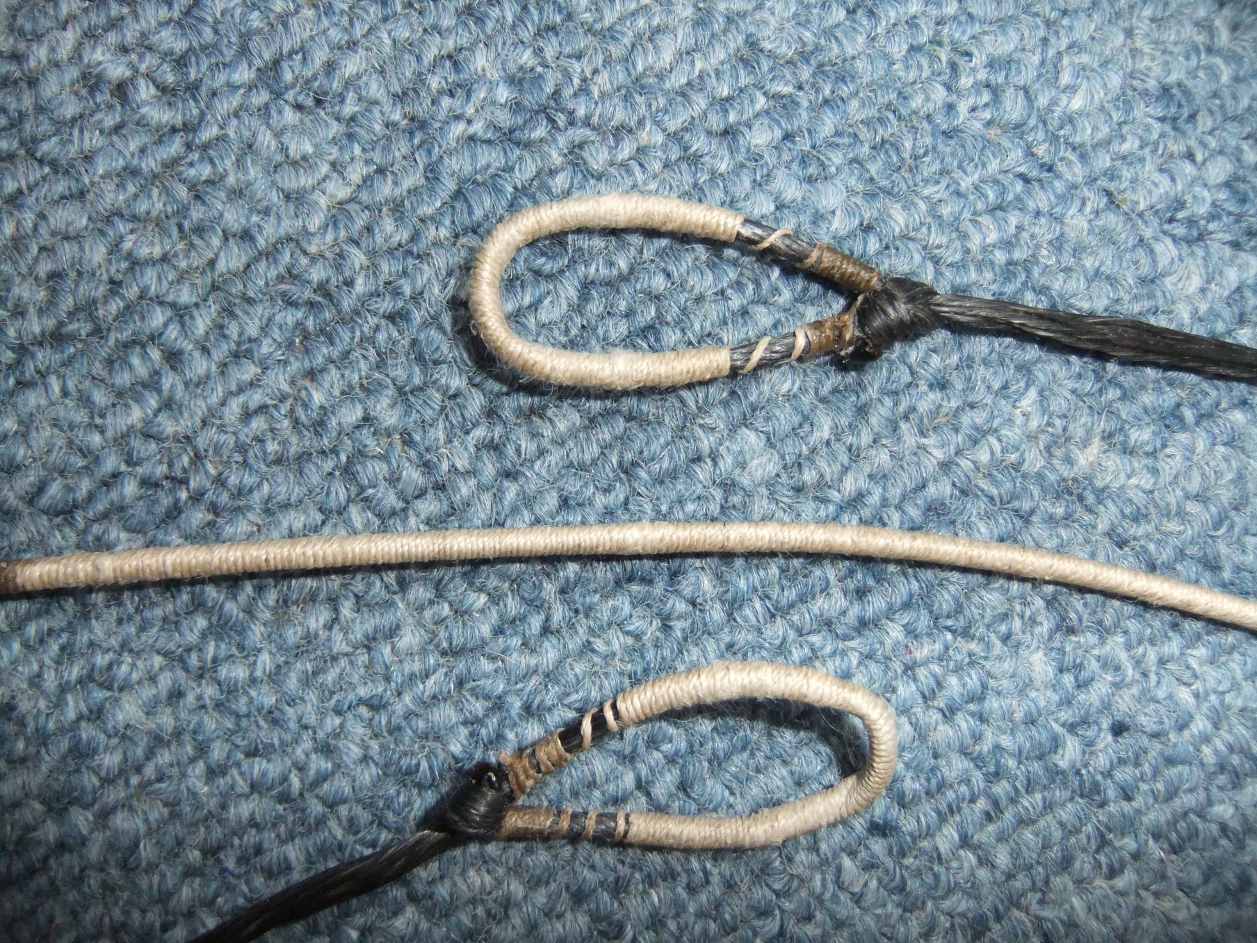

Die Sehne
Die Sehne

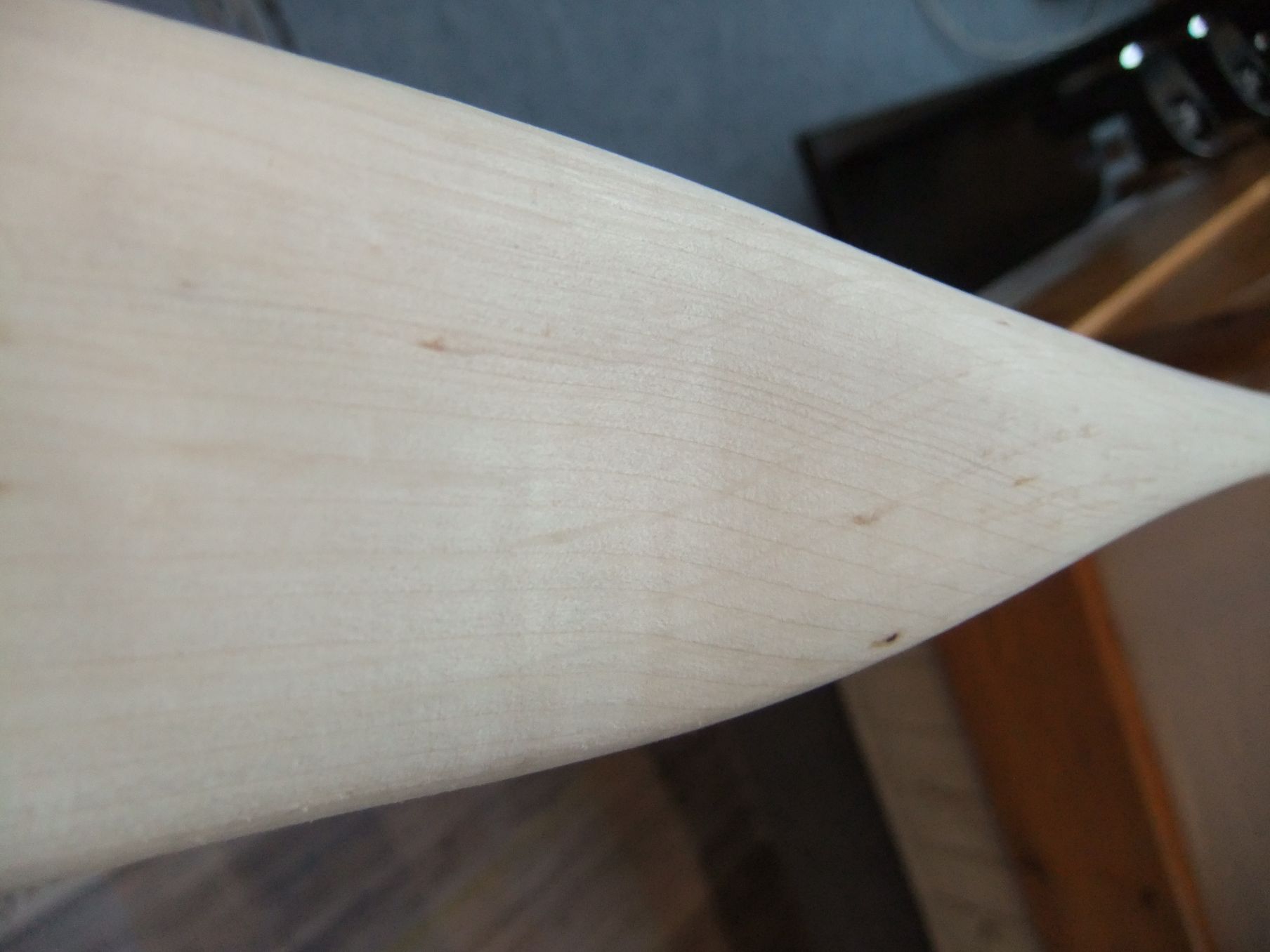

Makroaufnahme 2
Makroaufnahme 2
Makroaufnahme 1
Makroaufnahme 1

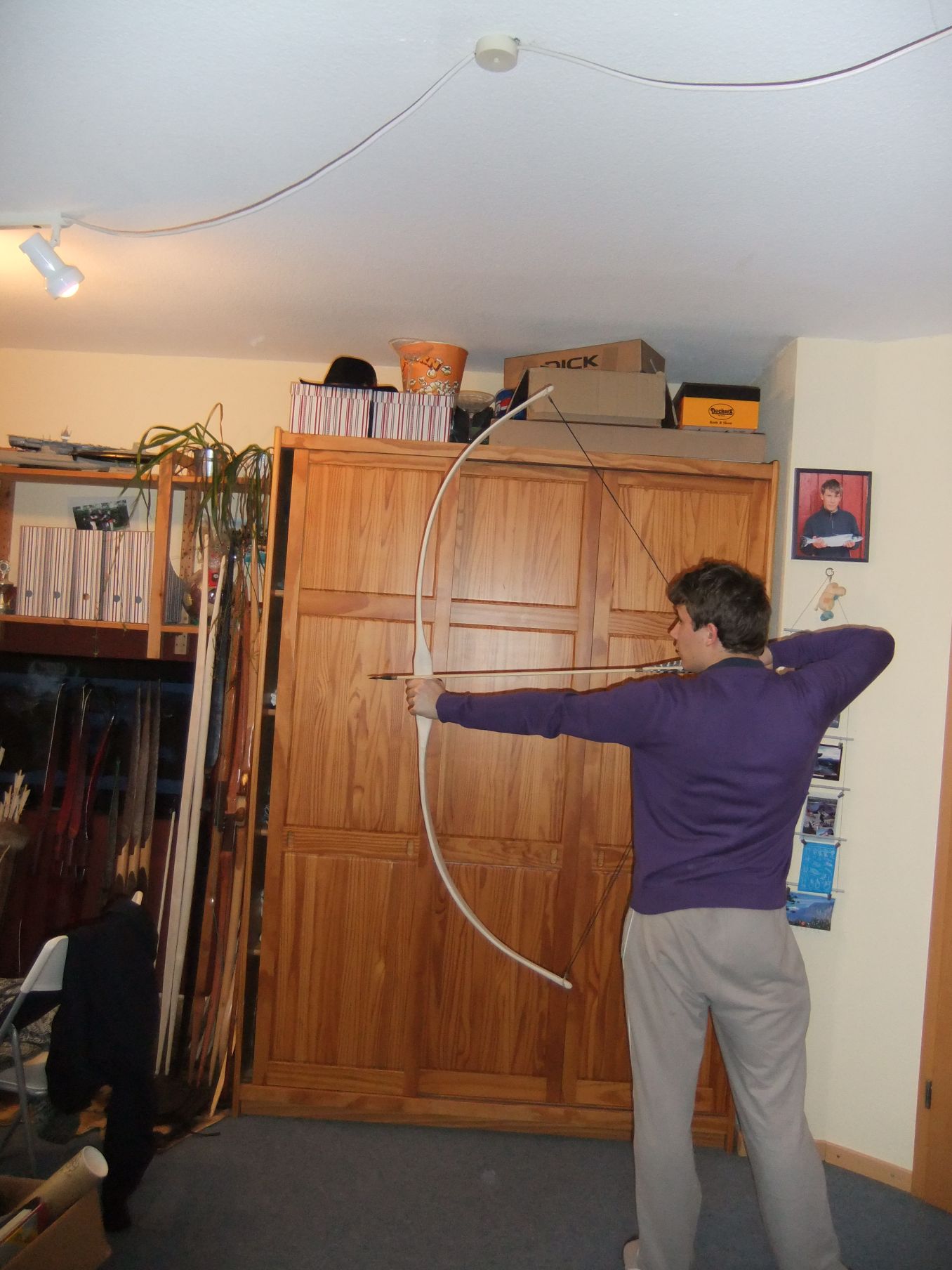

so... nun noch das berühmte Bild im Vollauszug ;)
Vollauszug ;)
Vollauszug ;)

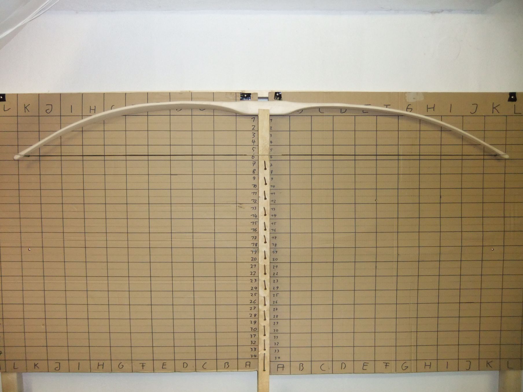

Hach, ich liebe asymmetrischen Tiller!
Schöner Bogen!

... hm asymmetrisch hatte ich eigentlich nicht geplant ^^
ich werf nochmal ein paar Tillerbilder hinterher
gegen Verbesserungsvorschläge habe ich nichts ;) im gegenteil ^^ wäre schön, wenn jemand Anmerkungen hat, dass er sie auch postet :)
Lg. Selfbower

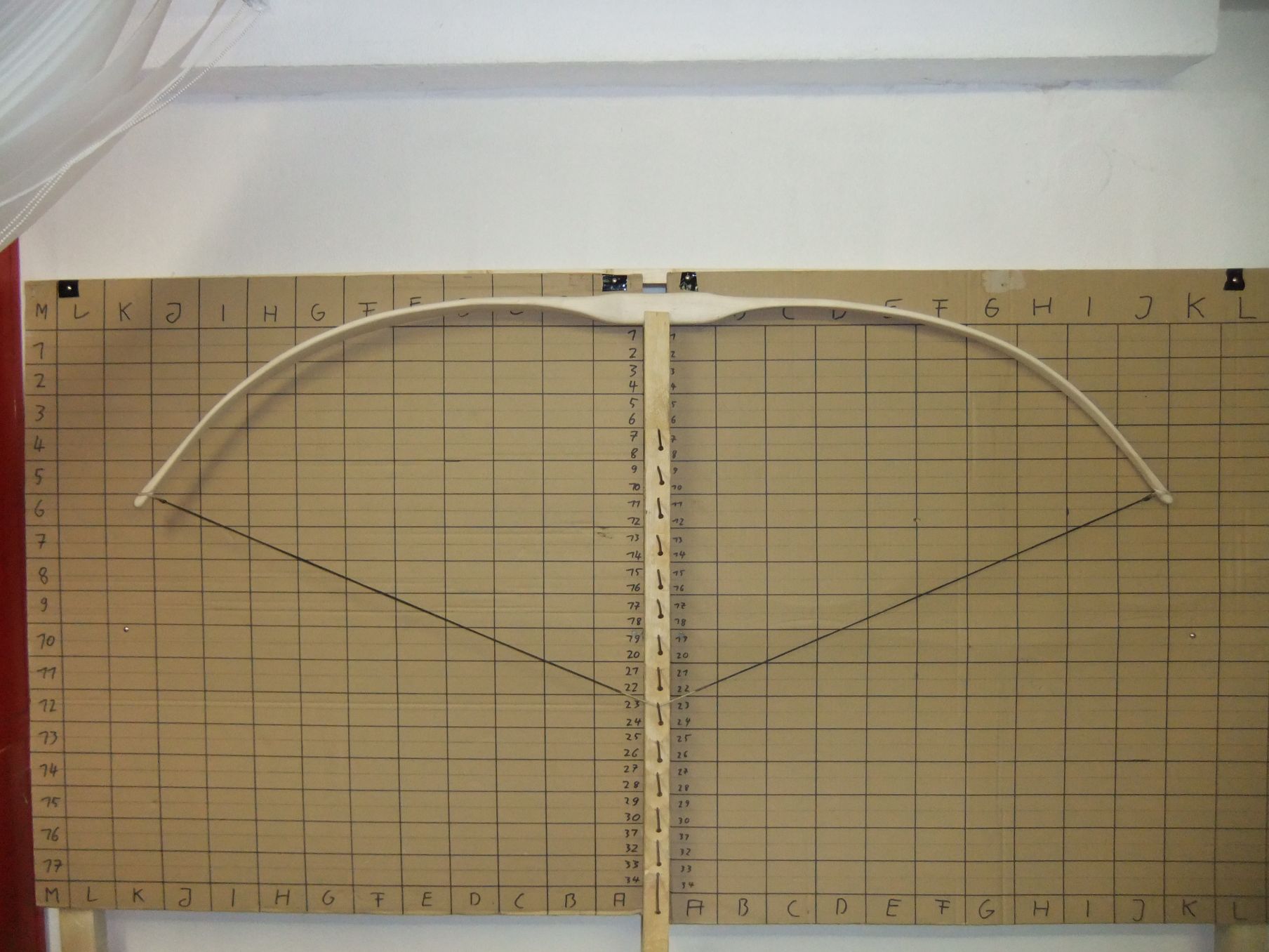

Vollauszug
Vollauszug

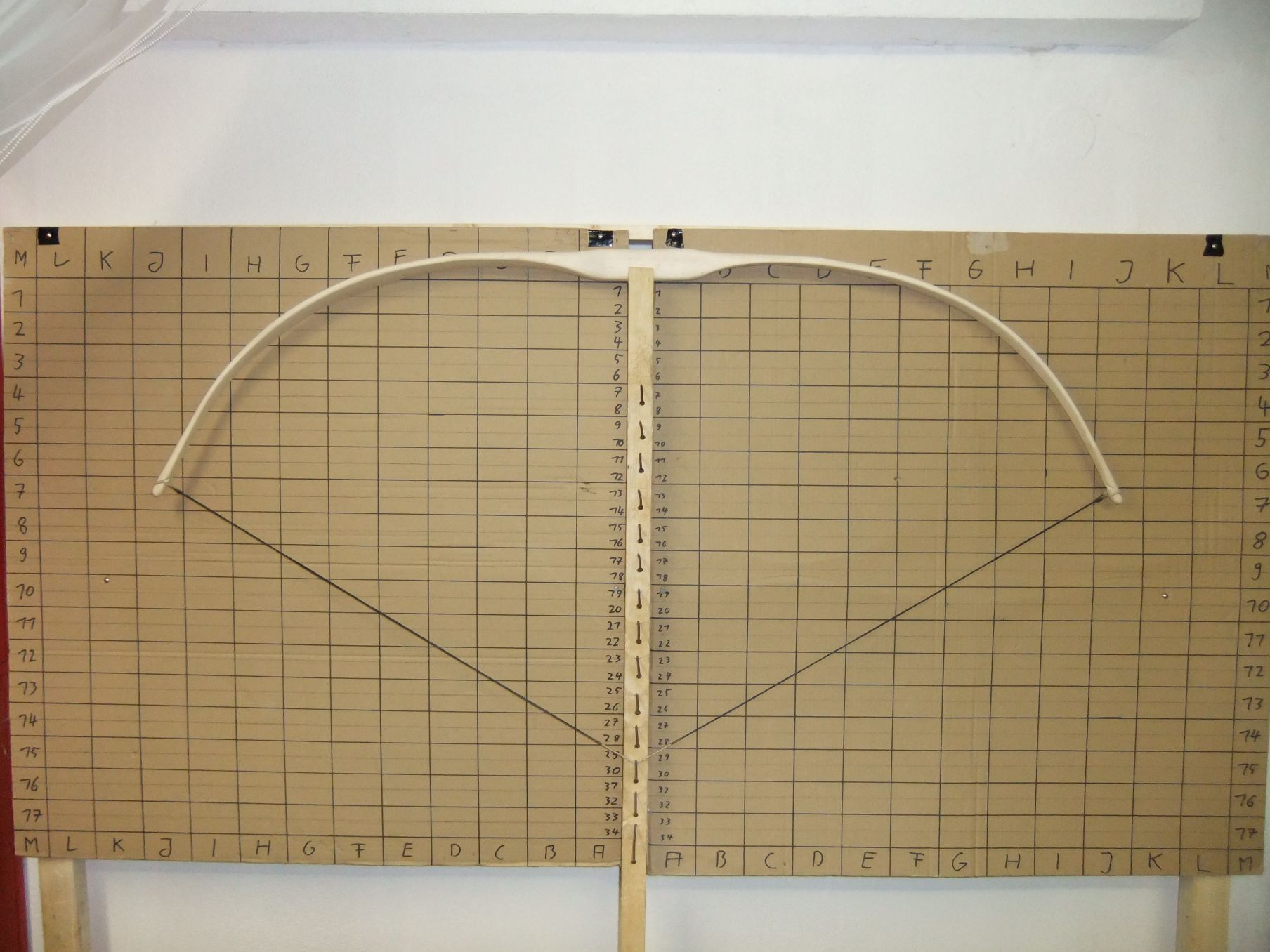

22" Auszug
22" Auszug
Standhöhe
Standhöhe

Tja, so kann das Auge täuschen , sry
Schöner Bogen
tomtux
Beiträge: 1671
Registriert: 16.03.2005, 12:35
Re: Hasel-Flachbogen
Beitrag von tomtux »
wenn ich das richtig sehe, beginnt die auszugsskala an der griffinnenseite.
den auszug misst man aber vom bogenrücken, der hängt mit über 30"" auf dem tillerbaum!!!!!!!!
ich bevorzuge wesentlich kürzere steife mittelteile, das sorgt für einen wesentlich flacheren sehenwinkel und ein angenehmeres auszugsverhalten. auf dem auszugsbild sieht es nach ca. 40cm praktisch nicht biegender mitte aus, das wären mir persönlich 20cm zu viel.
Selfbower
Beiträge: 1928
Beitrag von Selfbower »
:D
schau doch mal auf die Skala :D ^^ nur weil bei 2" kein nagel ist :D heist das nicht, dass der Abstand nicht trotzdem besteht
die Auflagefläche ist genau bei 0" Auszug
wegen dem Griffteil... da geb ich dir recht :D das ist in der Tat etwas lang aber ich habe mal nachgemessen es sind 33 cm steifer griff danach fängt sich der bogen schon an zu biegen
@Wilfried: ich hatte schon Panik bekommen :D
LG. und ein frohes Neues
Selfbower
Beiträge: 8743
Hat gedankt: 19 Mal
Hat Dank erhalten: 32 Mal
@Selfbower: Tomtux hat recht: das Teil hängt mit 31" am Tillerbaum. Sowas macht man nicht, das ruiniert den Bogen.
Vollauszug nur für 1-2 sec. :'(
Standfotos im Vollauszug am Schützen (1-2 sec) oder am Tillerbaum bei 26" (wenn 28" vorgesehen sind) und dann auch möglichst kurz.
Ansonsten: Schöner Bogen, für einen Hasel hat er ein klassisches Design. Ich würde Hasel auch immer so bauen:
Lang, breit, entkront, pyramidal. Der Tiller ist natürlich symmetrisch! Und eher ein Rundtiller als der Ellipsentiller, was ich aber gut finde für diesen Bogen. :)
Selfbower
Beiträge: 1928
wird denn der Auszug vom Rücken aus gemessen? wenn ja, habe ich das noch nie so gemacht :D
der Nagel, an dem die Sehne hängt ist der mit 28" der "steht nur optisch" über der 29" Markierung weil die Augenhöhenlinie auf der Grifflinie ist.
Helft mir bitte ich sehe den Fehler nicht :(
LG. Selfbower
Stephan
Beiträge: 97
Registriert: 10.02.2008, 18:04
Beitrag von Stephan »
Angenommen, Du hast einen Auszug von 28" und schießt auch 28" Pfeile, wo befindet sich dann Deine Pfeilspitze , wenn Du den Pfeil in die letzte Grafik einfügst?
Ps: wann gibts den Rest des Buildalongs? ich fand die ersten beiden Teile gut gemacht!
Frohes neues Jahr
Stephan
luetze
Beiträge: 797
Beitrag von luetze »
Ist doch ein super Bogen geworden, und mit 7 cm am Fadeout eine echte Pyramide. Gefällt mir sehr gut und der Tiller passt auch finde ich.
Fehler gibt es keine mehr zu finden, was man sagen will ist einfach, den Auszug vom Bogenrücken messen und nicht vom Auflagepunkt und den Bogen fürs Foto niemals soweit aufgespannt stehen lassen. das Überlastet die WA und gibt Set.
Ich hatte auch diese Frage gestellt wegen dem Auszug im Tiller, von wo aus gemessen wird, und diese 1A Antwort bekommen.
Nach AMO (jetzt ATA) wird die Auszuglänge 1,75 Zoll vom Pivotpunkt (Druckpunkt des Griffes) aus gemessen. Das heißt wenn der Druckpunkt auf dem Tillerstock aufliegt hat er schon 1 3/4 Zoll Auszug. Oder anders, bei einer Grifftiefe von 1,75 Zoll (~4,3cm) kann man von der Griffvorderkante her messen.
