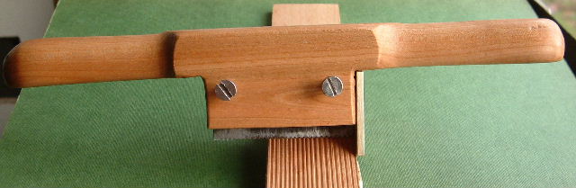

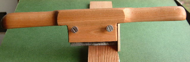

Abb. 1: Zahnhobel in Funktion

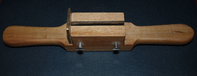

Das Werkzeug besteht aus "Black cherry" (Prunus serotina) und ist einem Schweifhobel nachempfunden. Die Klinge war ursprünlich eine sehr breite und sehr alte Hobelklinge, die an der Schneide warm gemacht wurde. Dadurch ließ sich der harte Stahl dann mit einer Dreikantpfeile bearbeiten: 5 Zähne pro Zentimeter, 1 mm tief.
Mit dem Seitenanschlag aus Messing ergibt sich eine sehr genaue Führung entlang des Bogenarms, der natürlich erst nach Fertigstellung der Rillen getapert werden darf.
Zwei Gewindebuchsen wurden in das Holz geklebt und dienen zur Aufnahme von Schrauben M5, die die Schneide festhalten. So kann man schnell die Schneide wechseln oder nachschleifen. Der optimale Schneidwinkel wird erreicht, wenn das Gerät auf die Holzvorderkante abgekippt wird beim Ziehen der Rillen.

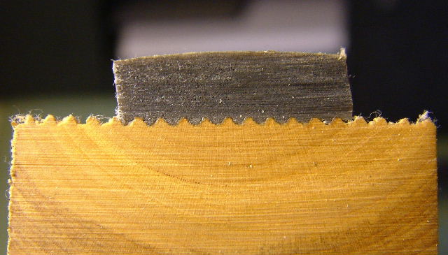

Nach dem Einarbeiten der Rillen in Holz und Horn und dem Zusammenfügen beider Leisten ergibt sich folgendes Querschnittbild:
Die rund ein Millimeter tiefen Rillen fügen sich nahtlos ineinander; die Klebefläche hat sich verdoppelt.
