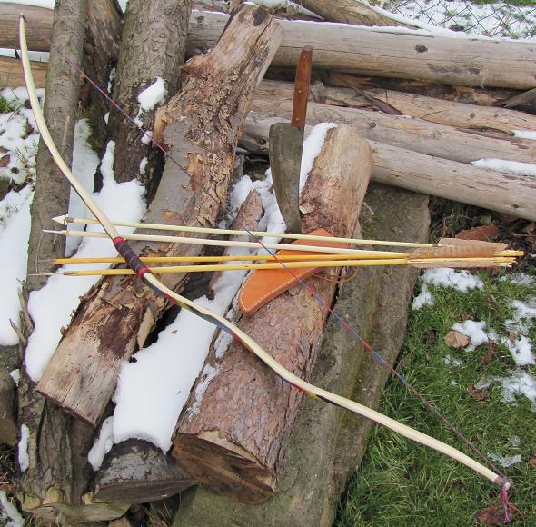

Sap-Skeleton
Heute bei Sonnenschein endlich die Bilder vom fertigen Bogen:
Nach Rob-Skeleton also hier der Sapling-Skelettbogen aus Pfeifenstrauchholz.
Herstellung:
Ausgangsmaterial waren zwei Saplings zu 25 mm Durchmesser. Die zwei Saplings wurden jeweils der Länge nach halbiert und dann hochkant mittels Wicklung verbunden über Stege. Die Stege und der Griff sind aus einem Kirschbaum-Sapling entstanden.
Um die Regeln einzuhalten (keine Laminate, auch keine seitlichen) wurden die beiden Saplingshälften und die Stege nur über die Wicklung gehalten, allerdings ist der Griff verleimt. Beim Durchschneiden der Wicklung fällt der Bogen auseinander.
Daten:
Länge N zu N: 180 cm
Zuggewicht 36 lb/ 28“
Gewicht: 510 g
Auszug bis 29“, dann 38 lb
Absoluter Centershot
Griffanschlag aus Büffelhorn
Hier sieht man, dass die beiden Sapling-Hälften ein wenig unter der Wicklung verrutscht sind. :'(
Hier der Bopgen ungespannt, aufgespannt und im Auszug von ca. 24". Es hat sich noch ein Reflex von rund 2 cm gehalten.

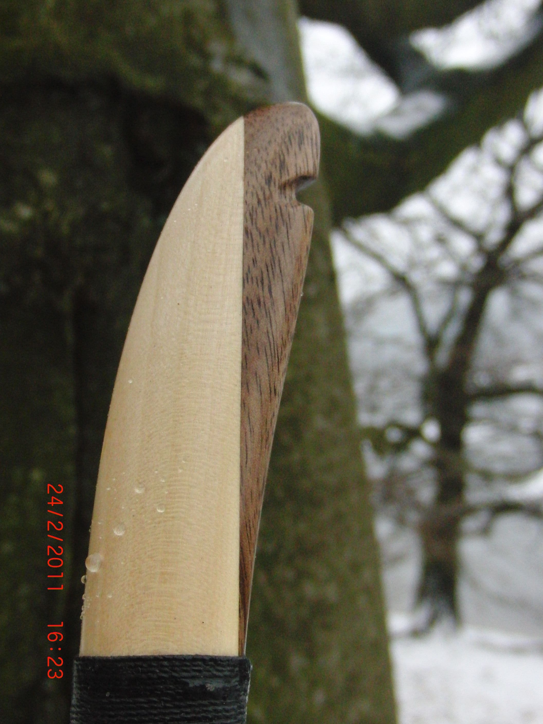

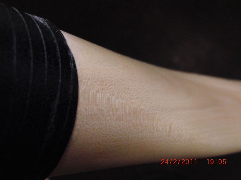

Beiträge: 3528
Firestorms Möllegabet aus Ahorn
Beitrag von Firestormmd »
Datter af skoven
Dänisch für "Die Tochter des Waldes". So hieß der Orginalfund mit Sicherheit auch. ;)
Material: Berg-Ahorn
Design: An das Möllegabet-Design angelehnt
Länge: 177cm
Zuggewicht: 25#@28" (auf Wunsch meiner Frau von 32# auf 25# heruntergetillert)
WA-Breite: 4,5-4cm im biegenden Bereich
Länge der steifen WA-Enden: 30cm
Breite der steifen WA-Enden: 2,5cm-8mm
Gewicht ohne Griff und Sehne: 434g
Set: 3cm
Werkzeug: Astsäge, Japansäge, Spachtel, Schweifhobel, Ziehklinge, Raspel, Rund-Feile, Bandsäge, Sandpapier, Drehmel
Oberfläche: 3x Tungöl, später noch Antikwachs
Der Ahorn hat sich sehr gut bearbeiten lassen, er ist rissfrei getrocknet und für eine Schnelltrockung daher sehr zu empfehlen. Den Rindenbast sollte man nach dem Schälen der Rinde recht früh runtermachen, weil der Bogen später dann zu schwach werden könnte.
Grüße, Marc
Profil des Bogens
Profil des Bogens
Griffwicklung aus Wildleder. Mit einer Wicklung aus Servinstrig gesichert.
Sehnenverlauf des snakey Bogen. Die Sehne läuft genau durch die Mitte.
Seitenansicht auf Standhöhe.
Pin-Nock
Pin-Nock
Oberer WA
Oberer WA
Der Tiller bei 26" auf dem Stock
Live in Action
Live in Action

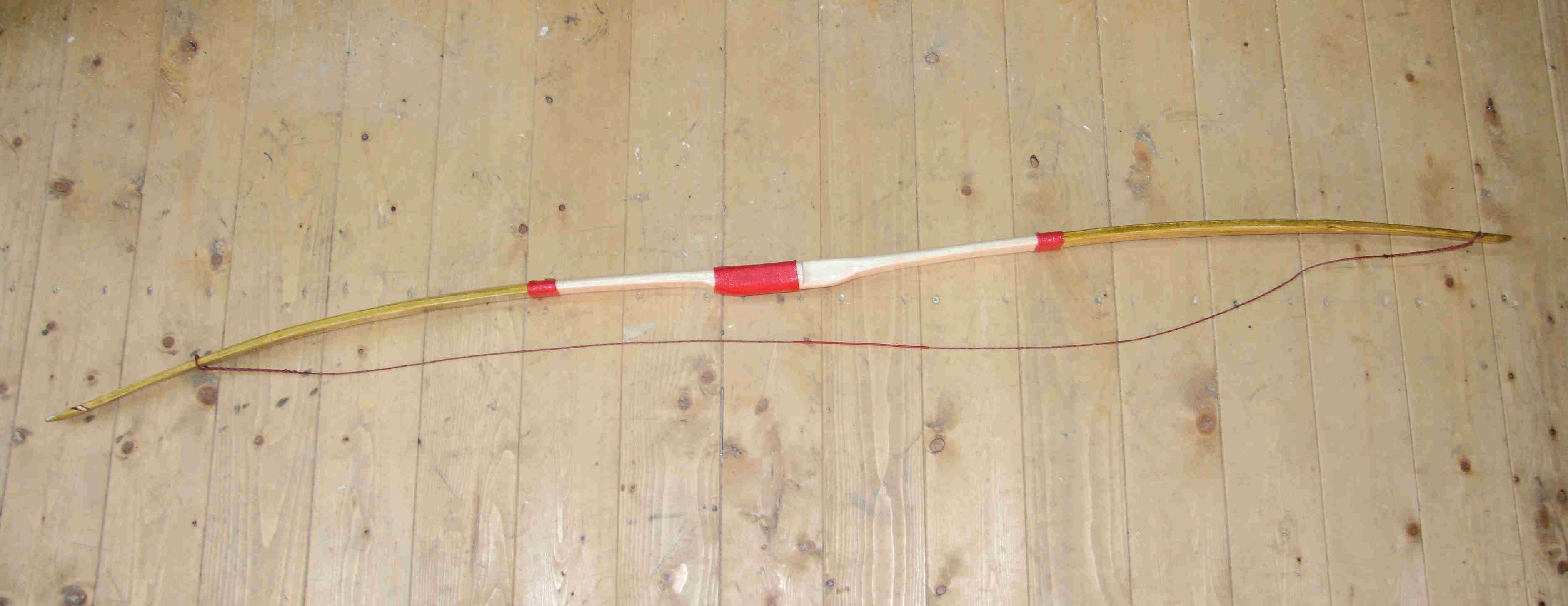

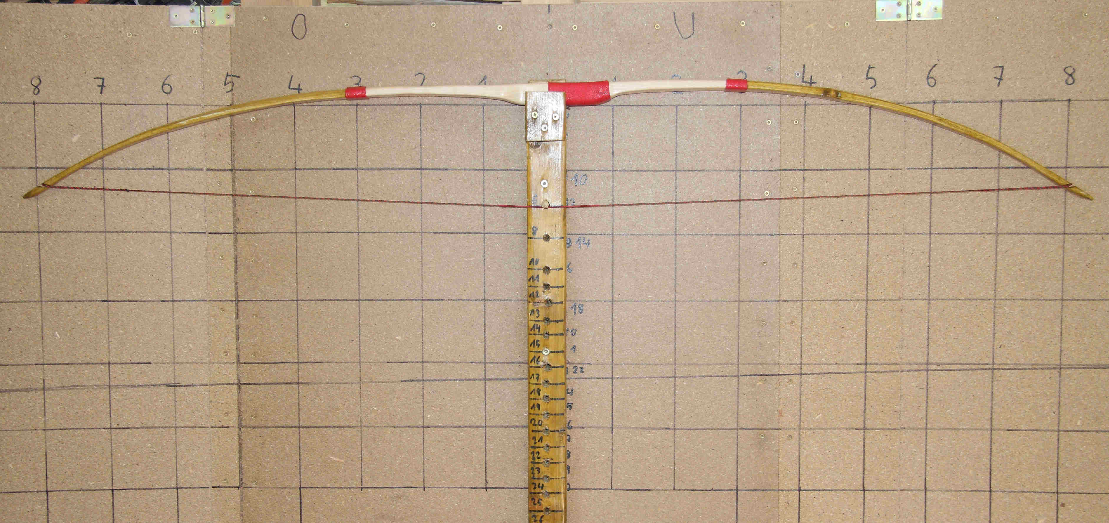

Firestormmd
Beiträge: 3528
Firestorms Ahorn-Flachbogen 51#@28"
Miriquidi
Benannt nach dem Wald, aus dem der Sapling stammt.
Design: Flachbogen mit 30cm pyramidialen Enden
Länge: 179cm
Zuggewicht: 51#@28"
WA-Breite: 4,5-4cm
Breite der Tips: 10mm
Set: 3cm
Leicht snakey, genau wie die Schwester.
Griff mit Wildleder
Griff mit Wildleder
Mit einem Streifen Leder vernäht
Die Tips. Das Dacron färbt etwas ab.
Auf Standhöhe
Auf Standhöhe
Sehnenverlauf
Sehnenverlauf
Der Tiller. Bei -10°C leider nicht im Freien.
Der Ahorn hat ein sehr schöne rotliche Färbung in Richtung Markkanal.
