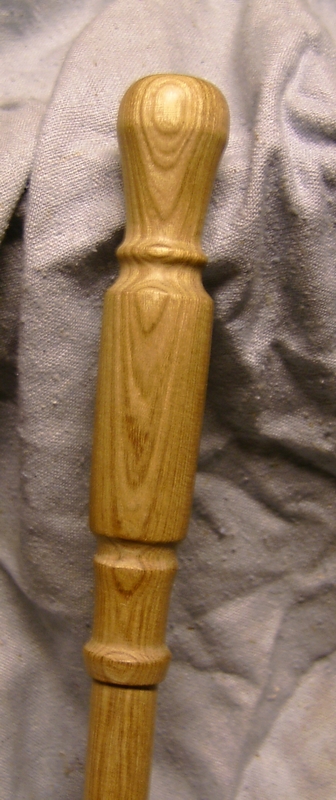

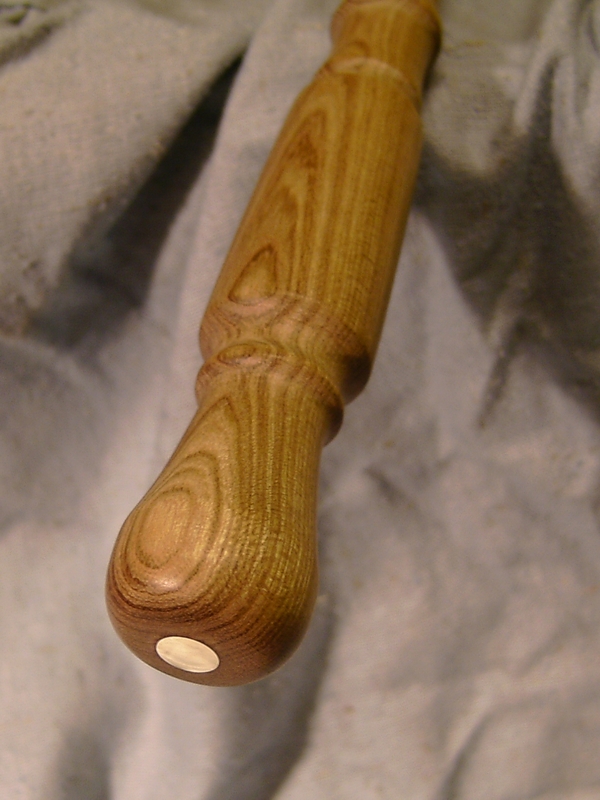

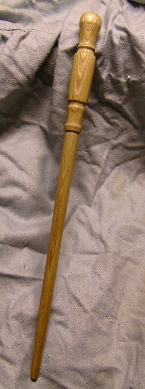

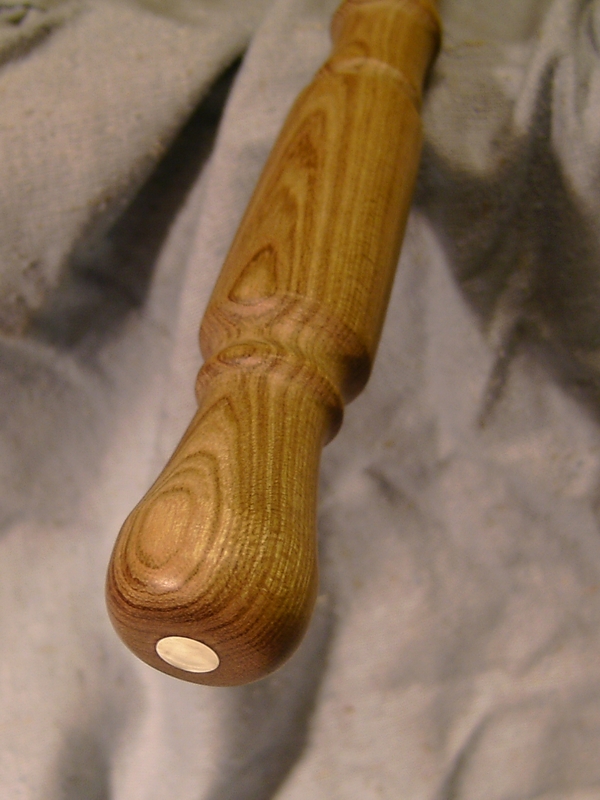

Immer wieder bleiben beim Bogen- und Messerbau auch mal Reste attraktiver Hölzer übrig, die einige von uns dann ja zu anderen schönen Dingen verarbeiten...
Ich dachte, das könnte mal einen Thread wert sein...?
Hier meine neueste "Resteverwertung":
Ein "Zauberstab" für eine kleine Harry-Potter-Fan-Hexe..... ;)
Holzart: Goldregen
Einsatz: Messing
PS: Nein, ich hab keine Drehbank, das ist reine Handarbeit! :D

Ja ne, is klar. Handgeschnitzt ohne Drechsel oder Drehbank oder irgend ein HIlfmittel in der Richtung.
Als nächstes erzählste der Papst sei evangelisch...
Beiträge: 22707
Hat Dank erhalten: 201 Mal
Re: Schönes aus Holzresten
...jepp, is er!
Japansäge, Dremel mit grobem Schleifaufsatz, Rund- und Flachfeile, Schleifpapier und Schieblehre.... ;)
(+zarte Fingerchen und scharfes Äuglein...) ;D
(Auf dem 2. Bild siehst Du, dass der Knauf am Ende etwas schief zur Längsachse sitzt! Das wäre beim Drehen nicht so...)

ravenheart hat geschrieben:Japansäge, Dremel mit grobem Schleifaufsatz, Rund- und Flachfeile, Schleifpapier und Schieblehre.... ;)
...nicht zu vergessen die Bohrmaschine, wo Du den Stab eingespannt hast.... ;)
Alles andere wäre Zauberei, und den Stab hattest Du ja vorher noch nicht! ;D

Freunde, glaubt ihr Schiffsmasten werden gedrechselt? ;)
Ich glaube schon dass das angefertigt wurde ohne das Werkstück zu drehen.
Rado
Beiträge: 22707
captainplanet hat geschrieben:...nicht zu vergessen die Bohrmaschine, wo Du den Stab eingespannt hast.... ;)
Hehe, er kennt meine Tricks...
Ich hatte das natürlich zuerst versucht, ging aber nicht!
Aus 2 Gründen:
1. Ich hätte ihn so fest einspannen müssen, dass die Spannbacken das Holz zerdrückt hätten,
2. Er ist zu lang, ich konnte die Maschine im Bohrständer nicht hoch genug stellen!
Wie also hab ich's gemacht?
2 Ansätze:
1. Schieblehre. Kreise ich mit der Lehre um den halbwegs gerundeten Stab, zeigt die gnadenlos die dünneren und dickeren Stellen an
2. Schleifband. Ich habe ein gerissenes Schleifband aus dem Bandschleifer in schmale Streifen gerissen. Dann spanne ich den Stab mit Leder in den Schraubstock, lege das Schleifband 1x herum, und kann nun die Enden hin-und her ziehen. Immer nur ein paar mal, dann Stab um 1/4 Drehung weiter drehen. Das über mehrere Stab-Umdrehungen, ergibt eine fast perfekte Rundung...
Mit der Schieblehre noch mal gecheckt, Restunebenheiten mit der Flachfeile nachkorrigiert und verschliffen - passt!
3. Die Rillen mit der Rundfeile. Zuerst lege ich das Stabende an einen Anschlag, setze einen Bleistift an, und drehe den Stab. Ergibt eine perfekt umlaufende Linie. Dann da dran entlang mit der Rundfeile, immer schön im Kreis rund herum langsam immer tiefer...
