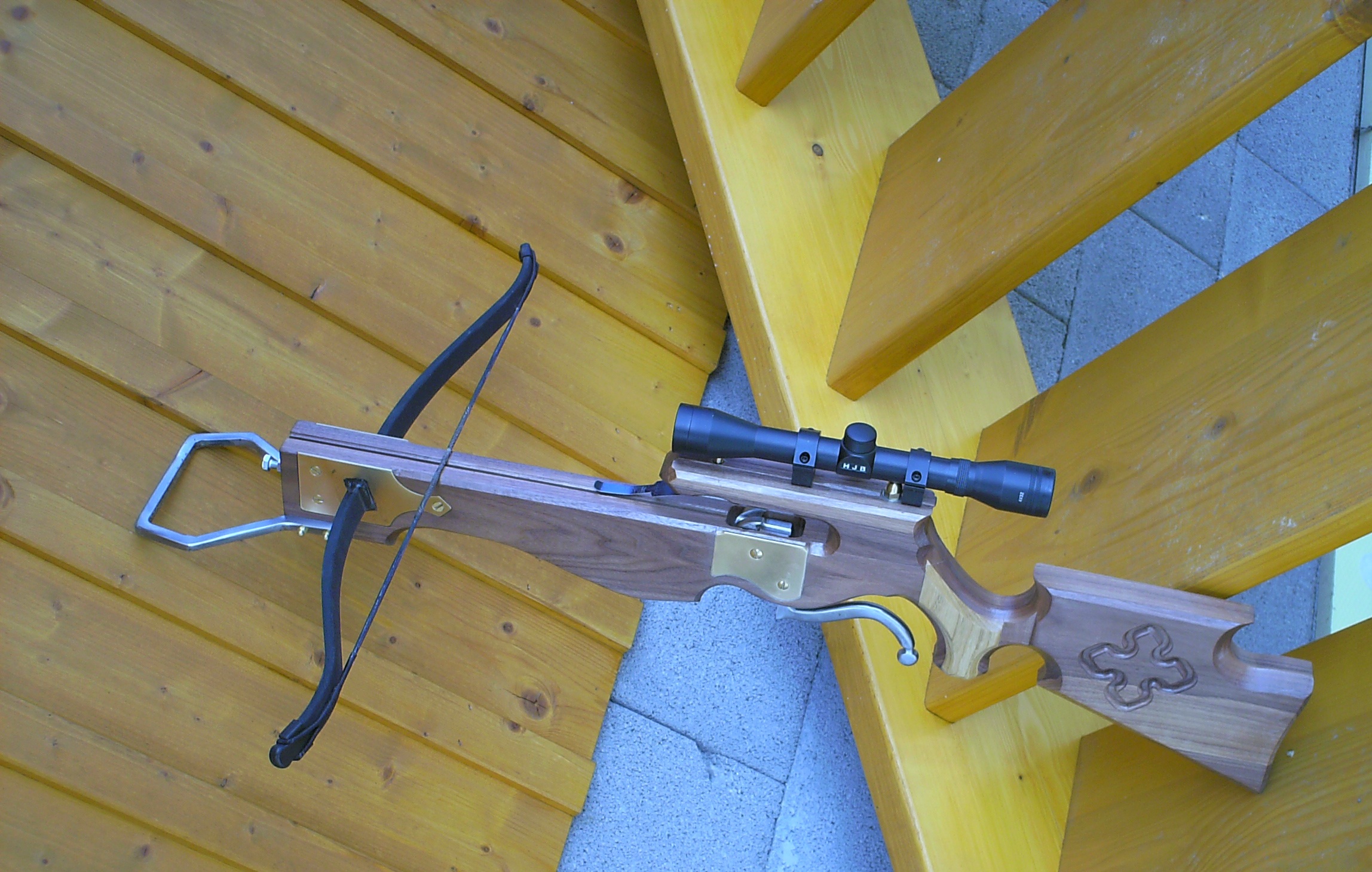

Mein neues Modell !!
Säule aus amerikanischer Wallnuss mit Eiche kombiniert ,
Beschläge aus Messing .
Zuggewicht 175 Pfund .
Gruß konni

Abgefahren Oo.
Machst du das Professionell? Also verkaufst du die?
Woraus sind die Wurfarme?
Aber richtig gutes Teil!

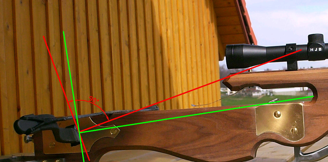

Verwinden sich die Carbon bzw. GFK-Bögen wirklich so stark, daß es egal ist, in welchem Winkel der Bogen eingebunden wird.
Meines Wissens soll doch die Bogen-Sehnen-Ebene durch die Nußfinger gehen (grün)
Bei Dir (rot) liegt diese Richtung weit drüber ?
Mal sehen, was die AB-Spezialisten dazu sagen.

ist das schloss (nur) zweiachsig? lohnt es sich nicht bei so professionell ausgelegten armbrusten ein filigraneres schloss anzulegen?
konni1960
Beiträge: 221
Registriert: 26.08.2006, 04:47
Re: Armbrust eigenbau
Beitrag von konni1960 »
ja das schloss ist zweiachsig !
was meinst du mit filigraneres schloss ??

die armbrust schaut so aus als wäre sie eine zum sportschiessen gedachte und mit einem vernünftigem designkonzept bearbeitete armbrust. sind da nicht 175 lbs auf einem zweiachsigen schloss beeinträchtigend? oder spürt man das nicht so direkt beim abzug?
@ klaus: soweit ich das bisher erlebt habe gleicht ein kohlefaserbogen so eine verdrehung durchaus in gewissem maße aus, ideal ist es dennoch nicht. Da hast du mit deinem rechtwinkligem sehnenweg durch die nuss schon recht.

sie ist auch zum sportschiesen gedacht , je länger der abzugbügel ist umso weniger spürst du !
der kohlefaserbogen hält das verdrehn leicht aus , und du hast weniger reibung der sehne auf der säule und daher mehr power!
hat mir auch jos empfohlen !

Die Sehne muss im gespannten zustand gerade liegen. Deine Sehne müsste eigentlich über den Bolzen springen. Klaus hat da völlig recht.
Deine Nussfinger würde ich auch noch kürzen. So das sie fast gerade sind.
Jos

Ritter Jos hat geschrieben:Habe ich so nicht!!!!!!!
Jos
also meinst du jos ich habe den bogen zu schräg gestellt ??

Genau, der Bogen sitz zu schräg. Er hat etwas weniger Reibung, wenn er höher sitzt, nimmt aber den Bolzen nicht genau mit.
Ich denke bei deiner dünnen Sehne und den langen Sehnenöhrchen verdreht sich der Bogen gar nicht so viel sondern die Sehne dreht sich eher, müsste ich sehen.
Jos

den bogen könnte ich ja noch ein bissl gerader stellen , aber höher kann ich ihn nicht einbauen wegen der nut in der säule für die dritte feder !
glaub nicht das die sehne zu dünn ist , is ja original beim bogen dabei !
und mit den kürzen der nussfinger ist kein proplem .
mfg. konni
