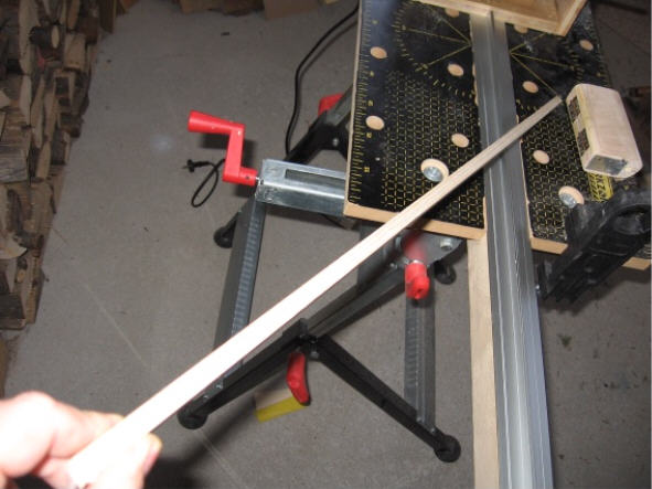

Am Anfang stand eine 1x1 cm und 2m lange Leiste aus dem Baumarkt, welche ich schon sehr genau, in Bezug auf gerade Maserung, ausgesucht und in der Mitte durchgeschnitten habe.

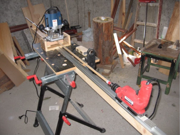

Danach wurden die Quadratleisten mit des selbsgebauten Schaftfräse (ein Zwischending aus der von Klaus1962 und der im Buch gezeigten) auf 8,2mm gefräst.
Die so entstandenen Rundlinge wurden danach mit der Schleiflade, 100er Schleifpapier und der Bohrmaschine auf 8mm Dicke geschliffen.

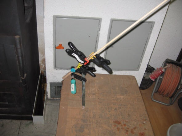

Danach wird der Spleiß verleimt. Ich habe wasserfesten Holzleim genommen, funktioniert sehr gut.
Die Vorrichtung zum geraden Verleimen.
Der fixierte und aufgekeilte Vorschaft.
Der "Hochzeit" von Vorschaft und Schaft. (Von nun an müssen die immer zusammenbleiben - grins ;D )

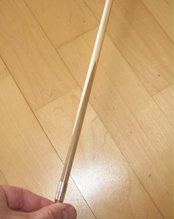

Der fertige Spleiß.
Dann habe ich den Schäfte ein Crowntip mit brauner Holzschutzlasur gemacht und den kompletten Schaft einmal mit 2K Möbellack überlackiert trocknen lassen und mit feiner Stahlwolle glattgeschliffen. Ich denke hierfür sind keine Fotos nötig (Schäm - habe vergessen welche zu machen :-\ )

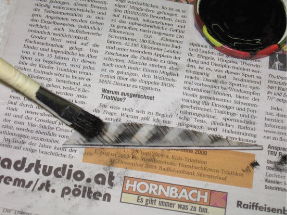

Die weißen Seitenflächen der Federkiele nun farbig angleichen.
Mit der selbstgebauten Crestingmaschine
das Cresting vorzeichnen
und mit Edding-Stiften ausmalen.
Das fertige Cresting.

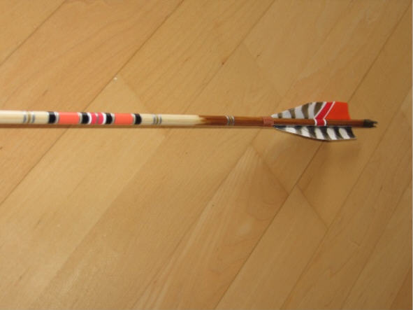

Fertige Pfeile ohne Tracer und Flufli.
Mit Tracer und Fluflu.
