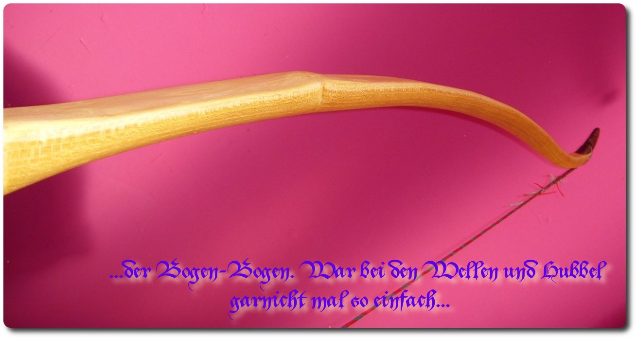

...der Bogen-Bogen. War bei den Wellen und Hubbel garnicht mal so einfach.

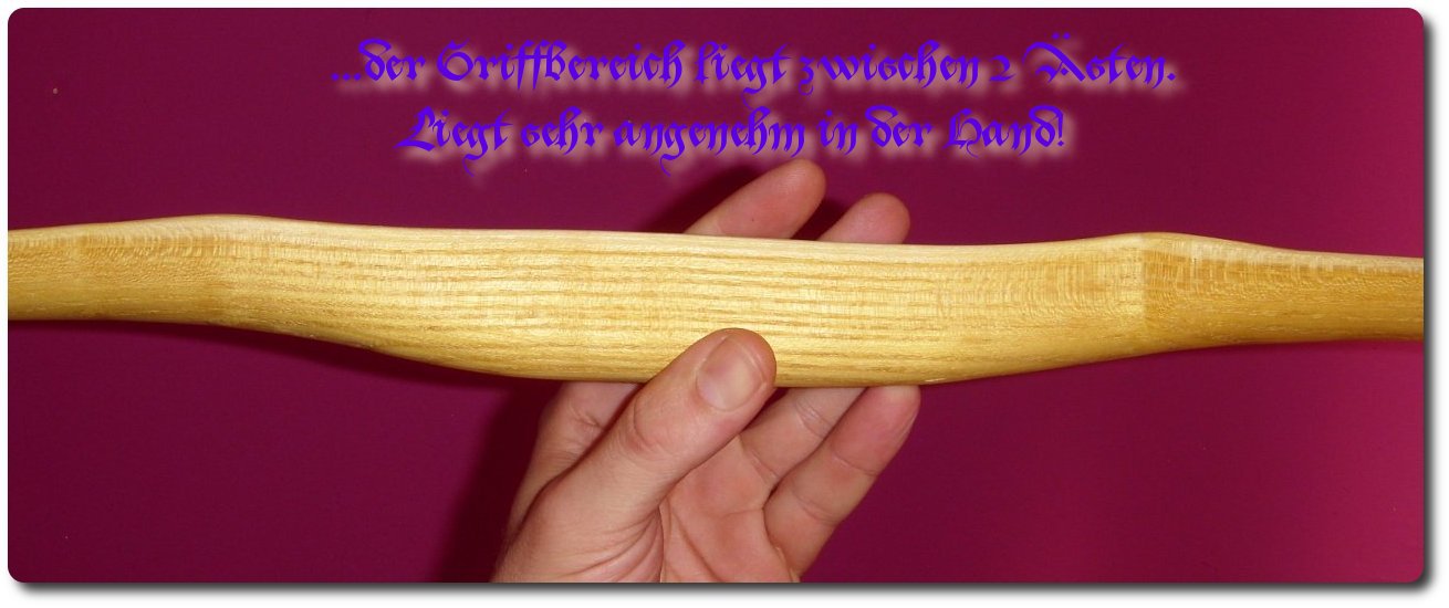

Der Griffbereich liegt zwischen 2 Ästen. Liegt sehr angenehm in der Hand.
