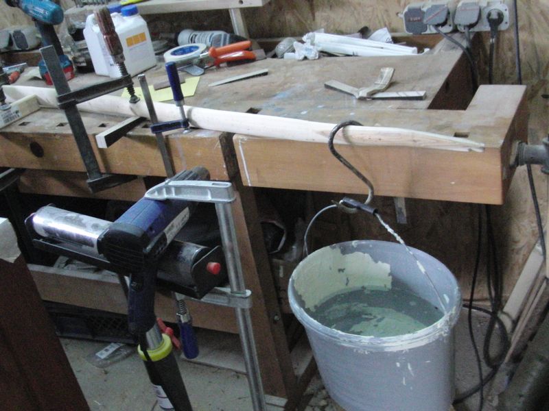

Eigentlich wollte ich ein wegen des Drehwuchses ein Hanfbacking machen.
Der Bogen hatte sich beim trocknen C-förmig seitl. verzogen, habe den Griff gedämpft und dann am WA nochmal mit der HLP nachgerichtet. Das Holz ist total elastisch und hat die Form nicht ganz angenommen, habe den Sehnenverlauf also nicht richtig hin bekommen.
gedämpft im Griff
gedämpft im Griff
nochmal richten mit Heißluft
Sehneverlauf links vom Griff (man guckt von oben)
Sehnenverlauf nach Schwerkraft
Habe fast nur rechts am WA getillert, um dem Problem entgegenzuwirken, deshalb sehen die WA jetzt noch verdrehter aus.
Beim Ausziehen drehen sie sich etwas ein. Die Tips sind nach Vorn ausgerichtet.
Die WA haben eine Dicke von 20 - 15mm und sind Linsenförmig, der Griff ist Oval und breiter als dick.
Das Eibe- Facing habe ich auf 4mm ausgehobelt. Die Länge der Facings betragen oben 24 und unten 20cm.
