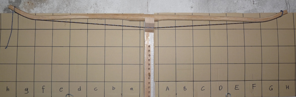

Ich baue jetzt meinen zweiten Manaubogen, beim ersten hat das Tillern relativ gut funktioniert, bei diesem habe ich jedoch Recurves (mittels Dampf, da ich keine HLP habe) reingebogen. (Ja, ich habe bereits eine Woche zum Trocknen gewartet. ;) )
Zuerst zur Theorie: Gibt es einen Unterschied zwischen Reflex, Recurves und geflippten Enden? Ich glaube irgendwo gelesen zu haben, Reflex heisst nur leicht zum Rücken gebogen, bei Recurves jedoch liegt die Sehne auf Standhöhe an den WA an. Ist da was dran? Und wie passen dann noch geflippte Enden in die Einteilung rein?
Nun zum Praktischen: Der Bogen ist 160cm lang und die letzten 15cm sind umgebogen. Der Griff liegt etwa 4cm aus der Mitte. Das Design ist 2/3 pyramidal. Kann ich den nun ganz normal wie den anderen Bogen tillern? Sprich Ellipsenförmig? Er hat bei jetzt 13" Auszug bereits etwa 28# Zuggewicht. Ich möchte aber bei 29" höchstens 35# haben, da muss also noch einiges runter. Hier mal die Bilder soweit.
Hier der entspannte Bogen.
Hier mit einem Auszug von 13". Die Sehne ist auf dem Bild gleich lang wie der Bogen, also Standhöhe 0.

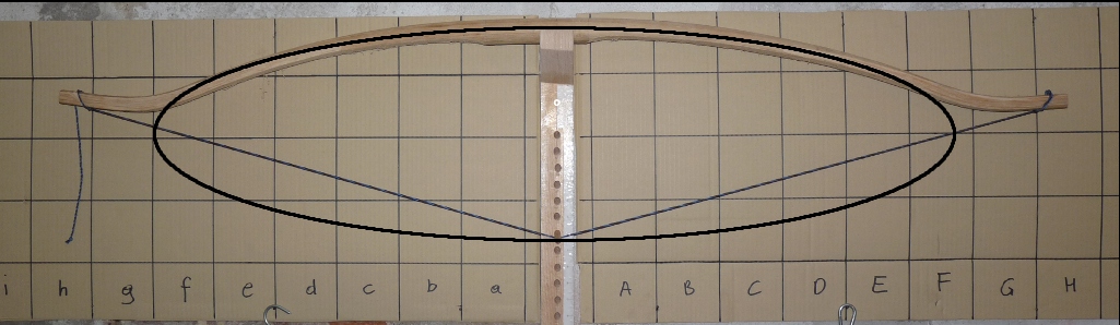

Und hier die Ellipse durchgelegt so wie ich es machen würde.
Stimmt das oder muss ich dabei noch was anderes beachten?
Anhand meiner Zeichnung wäre der linke WA also im Bereich e noch etwas zu steif, da werde ich noch was wegnehmen.
Grüße OsiRis

So, hab den Bogen jetzt einfach mal so weitergetillert, da keiner aufgeschrien hat dass ich etwas komplett falsch mache.
Hat jetzt 35# bei 28" Auszug.
Und mit Ellipse
Tiller ist doch OK oder?

Der Bogen sieht gut aus, soweit alles richtig gemacht. ;)

...jepp, ich bin voll zufrieden mit Dir... :D
..fein geworden! :)

Ich finde den schön und glaube mit dem Design kannst du locker auch Deine nächsten zwei Bögen (38#;42#) machen.
Den Tiller finde ich gelungen... ein Bild in Standhöhe wär ich noch Klasse. (edit: standhöhe null, hab's gefunden)

Soweit ich den Tiller beurteile, ist der erstmal ok so.

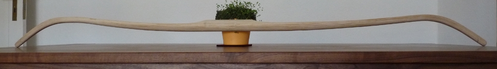

Hilfe, ich hab schiefe Recurves gebogen
Beitrag von OsiRis »
Hallo, hab den Bogen im Ofen getoastet und Recurves reingebogen. War mit dem Ergebnis eigentlich zufrieden. Ist einigermaßen gleichmäßig geworden.
Habe ihm jetzt fast 2 Wochen Zeit gegeben, damit sich die Feuchtigkeit wieder auf ein normales Maß einstellen kann. Heute habe ich ihn aufgespannt und siehe da.
:-\ Scheiße, ist mir vorher leider nicht aufgefallen.
Kann ich den jetzt noch retten, oder ist er verloren? Aber aufgeben kommt für mich eigentlich nicht in Frage. Wollte eigentlich schon anfangen ihn zu dämpfen, dadurch verändere ich jedoch auch die Biegeeigenschaften des Holzes. Sollte ich also auch den zweiten WA dämpfen um wieder die gleichen Eigenschaften herzustellen? (Und dann vermutlich nachtillern?) Oder ist das generell eine schlechte Idee und sollte ich etwas anderes machen?
Naja ist mein erster Rückschlag, bin dafür jetzt wieder um einiges schlauer.
Grüße OsiRis

Ach, wie unangenehm...
Macht aber nix, das kannst du korrigieren. Rattan kann das ab, gerade in Bereichen, wo wenig Biegung notwendig ist.
Auf der einen Seite ist der Recurve schief - den kannste wieder gerade biegen.
Wenn der Bogen dann in sich noch Korrektur benötigt, biege ihn im Griff.
Danke, schonmal soweit.
Man sieht es auf dem Bild etwas schlecht aber wenn ich den Bogen entlangpeile, sehe ich, dass der Bereich wo der Wurfarm wegknickt fast in der Mitte des Wurfarms liegt. Also durchaus noch im biegenden Bereich.
Etwa hier:
Trotzdem einfach dämpfen und zurückbiegen? Und wenn dann den zweiten auch dämpfen (aber halt ohne biegen) um gleiche Eigenschaften herzustellen oder einfach lassen?
Grüße OsiRis

HmmmJaWeissNich...
Eigentlich müsste man den Bogen dafür in der Hand haben.
Klar kann Rattan eine Menge ab, andererseits gibt es Grenzen.
Bei einem Holzbogen würde man vielleicht anders herangehen - vielleicht würde man die Biegung lassen und nur den Recurve ausgleichen.
Bei Rattan wiederum kann man versuchen, auch im flachen Bereich des Wurfarms eine Korrektur in der flachen Ebene vorzunehmen. Dabei ist wichtig, dass man den erwärmten Teil flach auf einer Ebene - vulgo: Tisch - fixiert um Verwindungen zu vermeiden. Sonst hat man das Problem, dass der Bogen sich eher in Richtung der breiten Seite biegen will. Oder anders: Versuch mal ein Din A4 Blatt in flacher Ebene zu biegen...
Abschliessend: Ich meine ja. Wir reden von Biegungen im Zentimeterbereich und die kann man bei Rattan ausgleichen. Mehr als Vergeigen kannst du es nicht. Und im aktuellen Zustand ist der Bogen Wurks.
