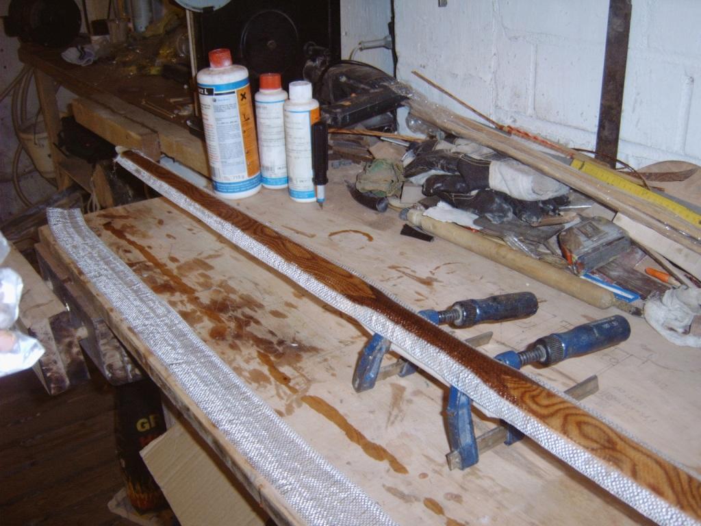

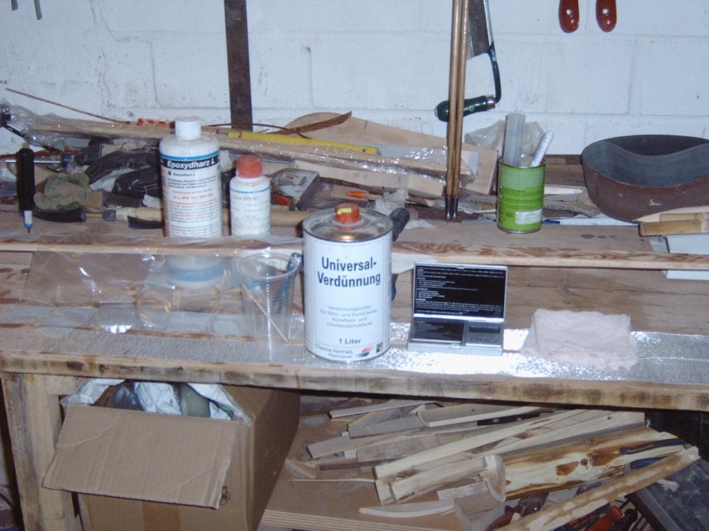

1: Benötigtes Material (v. l. n. r. )
Epoxydharz L mit Härter EPH 161 (R&G)
1 Paar Einweghandschuhe
1 Becher + Rührspatel
1 Universalverdünner
1 Feinwaage
1 Lappen
1-2 Streifen Glasfaserband Unidirektional 50mm Breite (R&G)
...und natürlich einen vorbereiteten, fertig getillerten Bogen... ^^

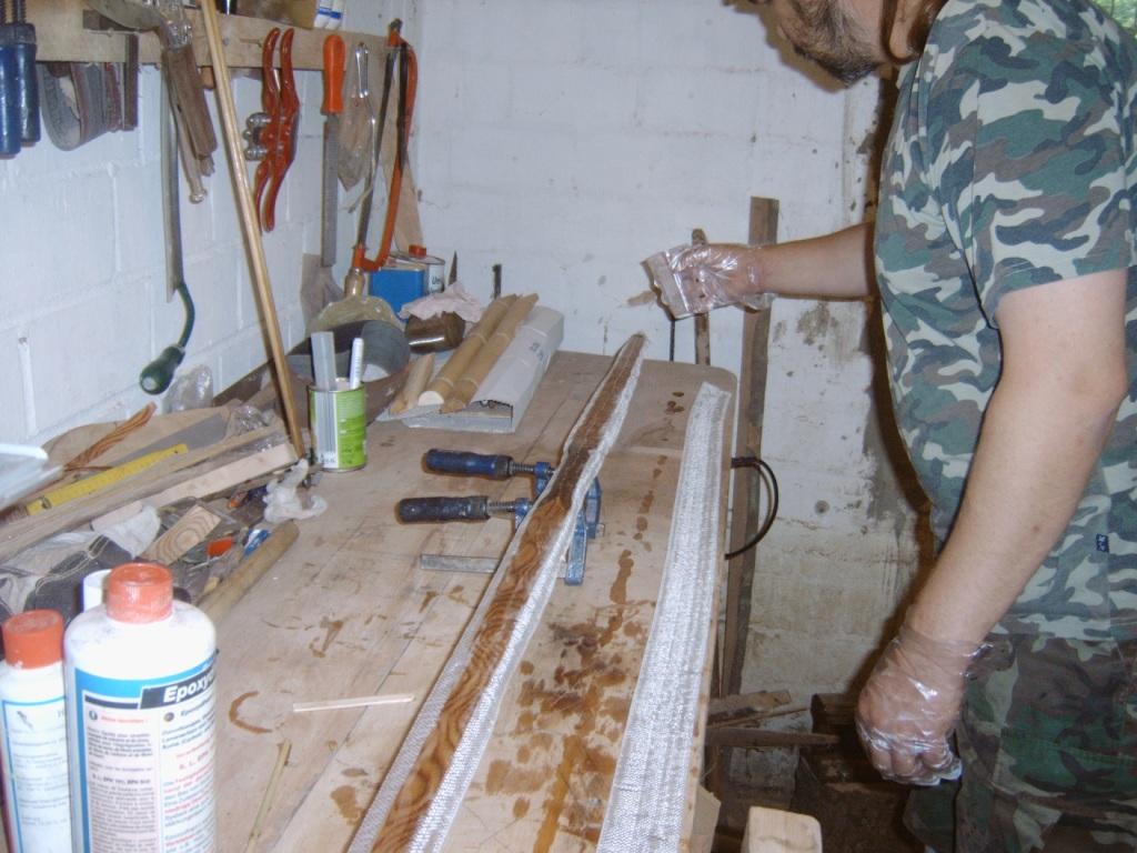

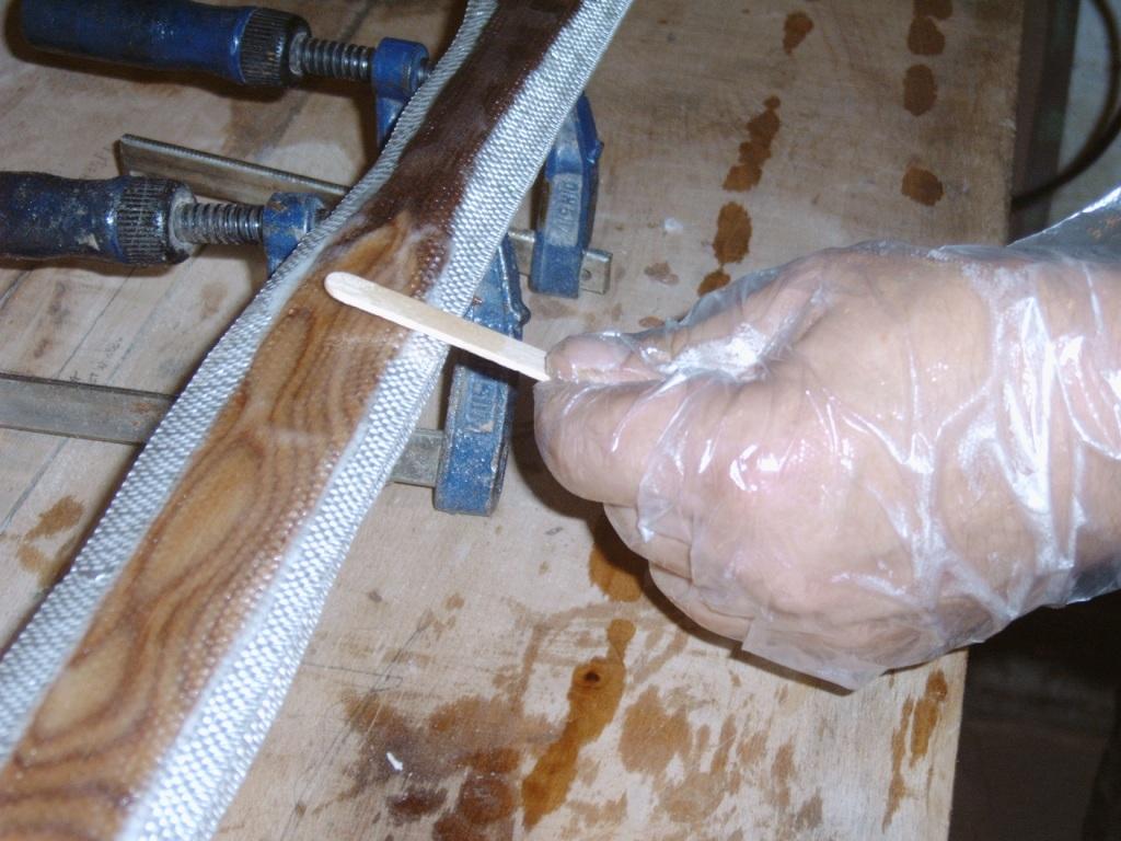

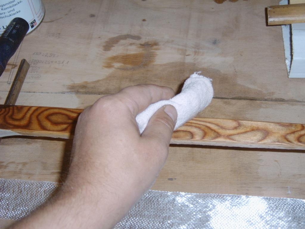

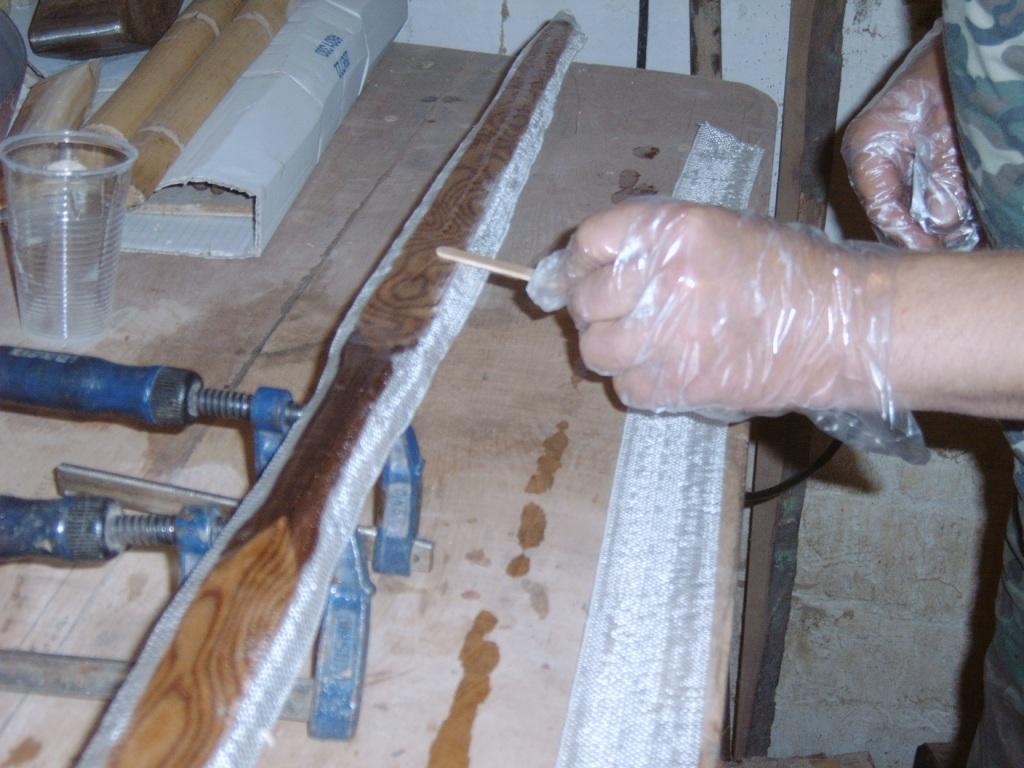

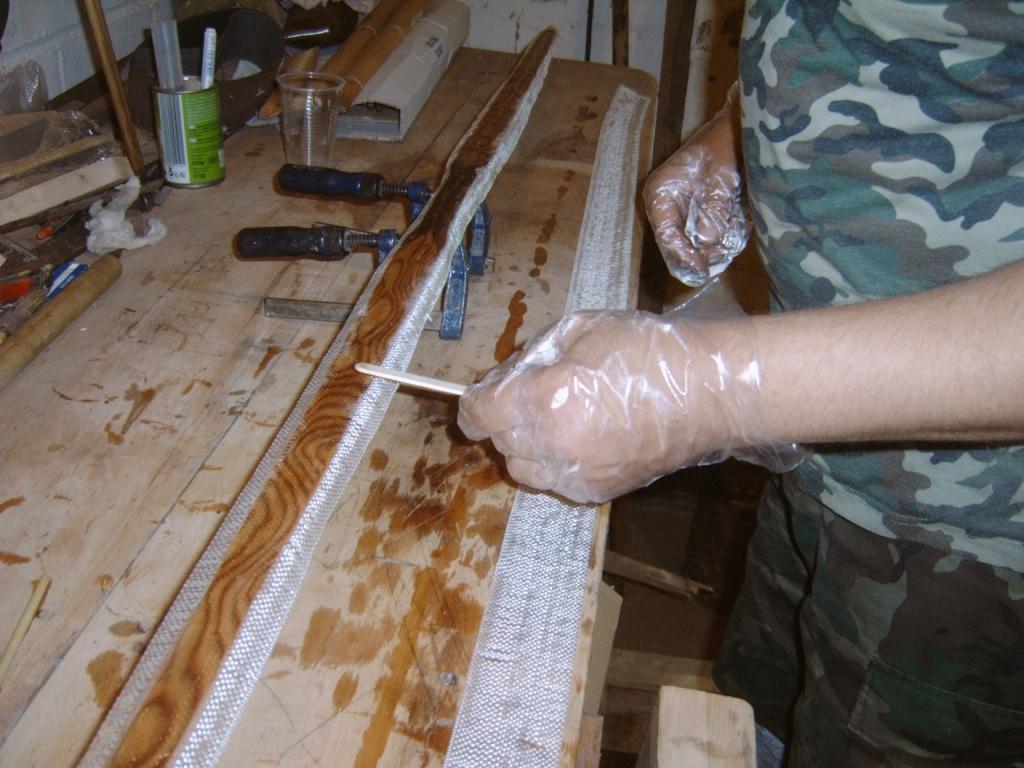

Arbeitsschritte:

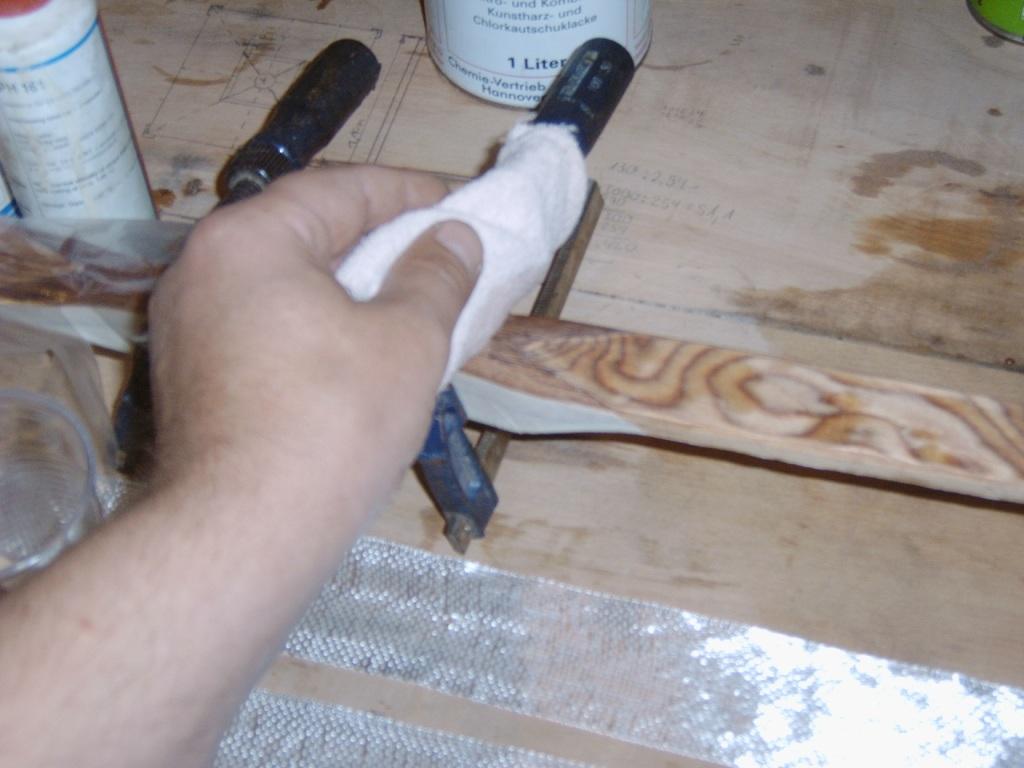

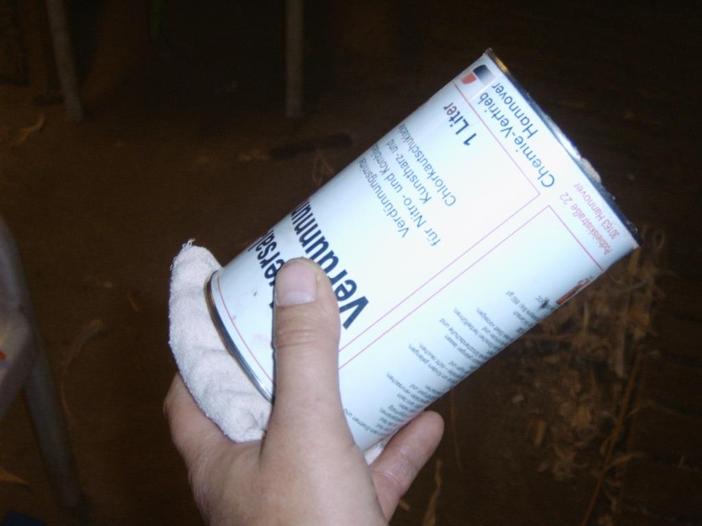

1-3: Lappen mit Verdünner befeuchten und die zu laminierende Fläche auf dem Bogen leicht abwischen

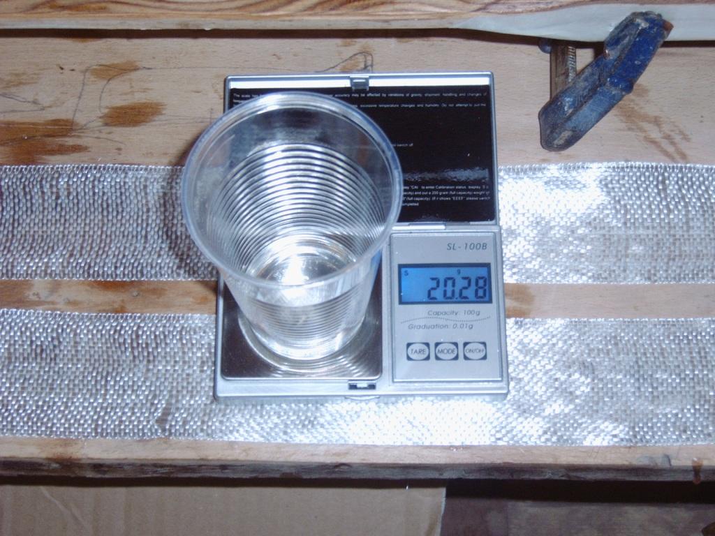

4: Harz u. Härter mittels der Feinwaage und je nach Bedarf anmischen (Mischungverhältniss bei H. L mit EPH 161 1:25)
Für einen Bogen mit den Maßen 1,48m, Wurfarmbreite 35mm, der mit 2 Streifen Glasfaserband belegt werden soll, sollte man schon gut 30g Epoxyd anmischen, bei einem Streifen reichen 20g...

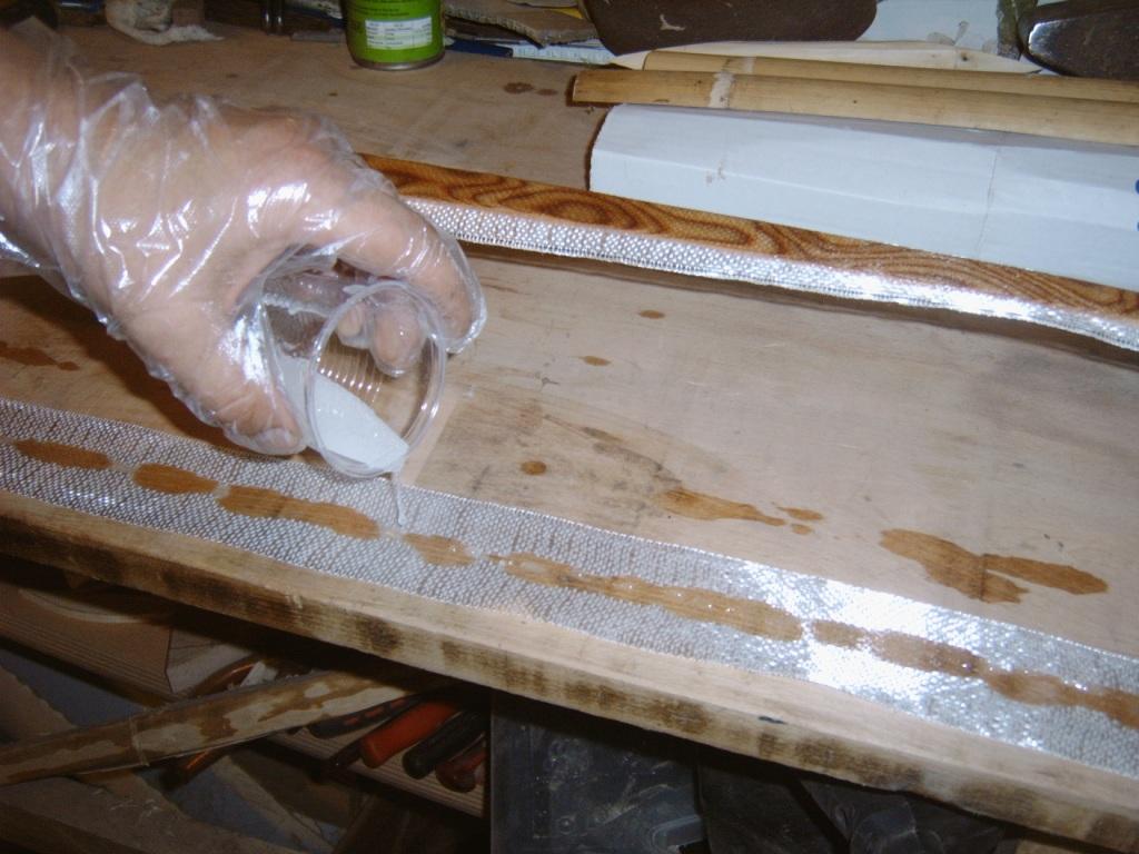

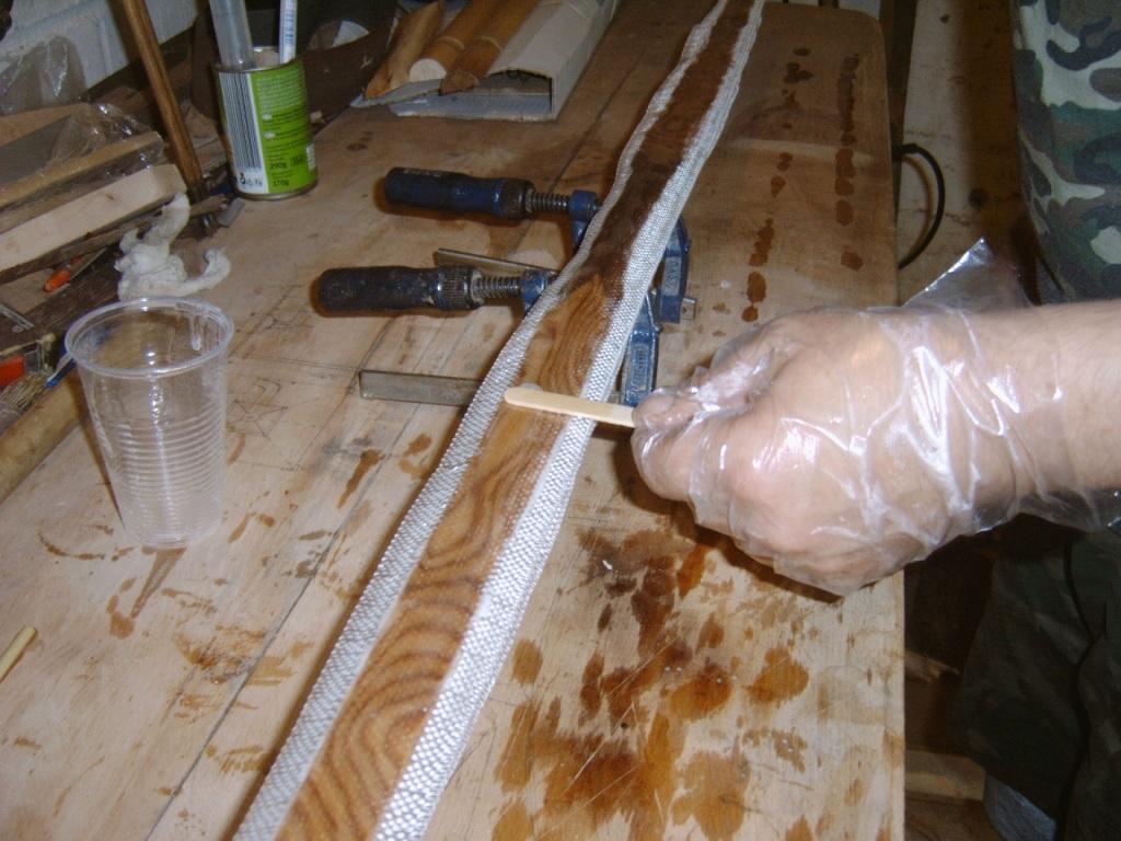

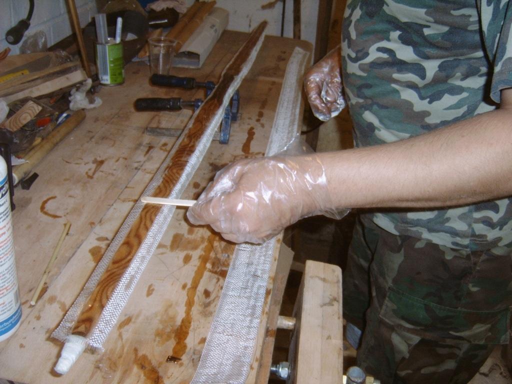

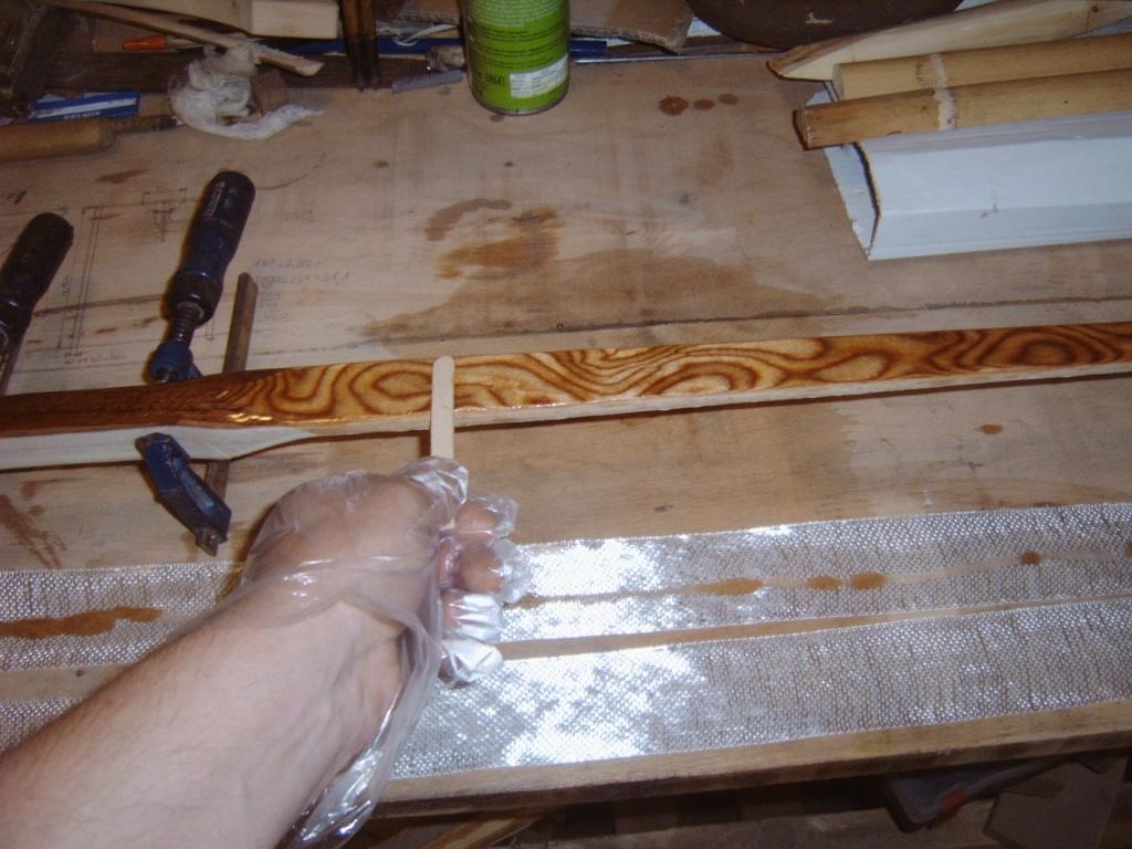

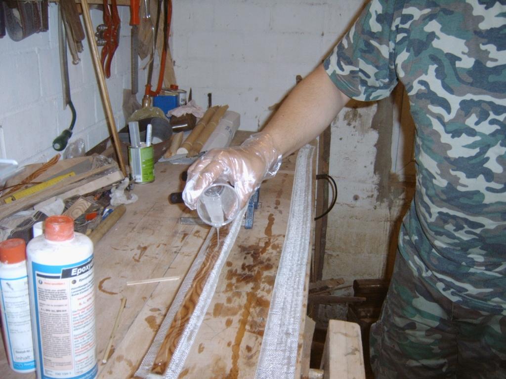

5: Fertig angemischtes Epoxydharz in einer dünnen Spur sowohl auf dem Wurfarm wie auf das Glasfaserband gießen und es anschließend auf dem Wurfarm mittels des Rührspatels gleichmäßig verstreichen (nicht auf dem Glasfaserband verstreichen)

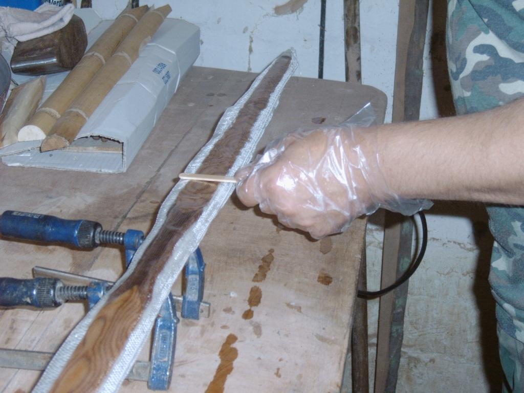

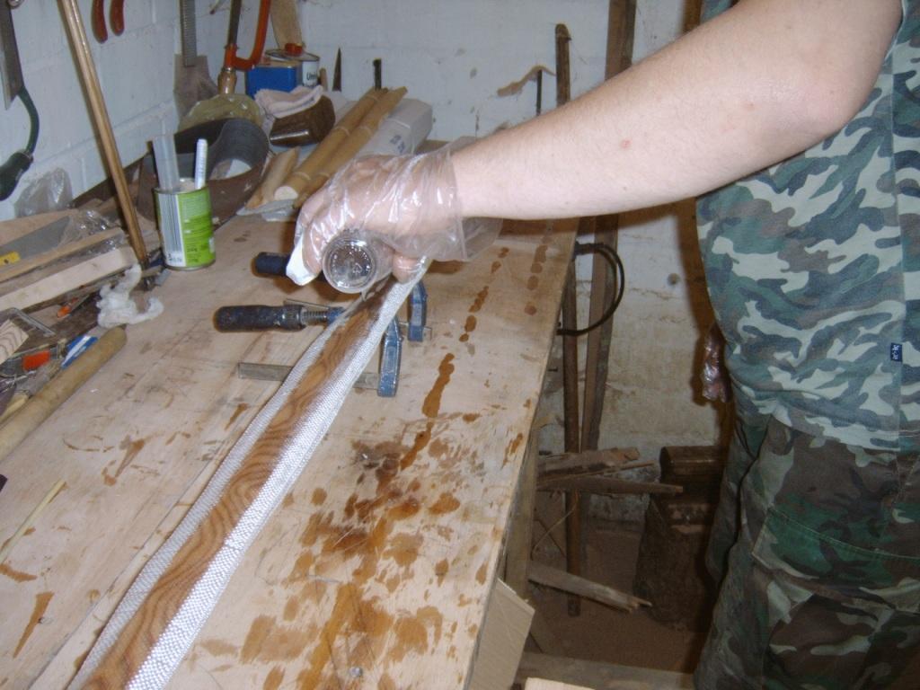

6: Anschließend das Glasfaserband mit der beharzten Fläche auf dem Wurfarm legen und es glatt streichen (auf Luftblasen achten !!)

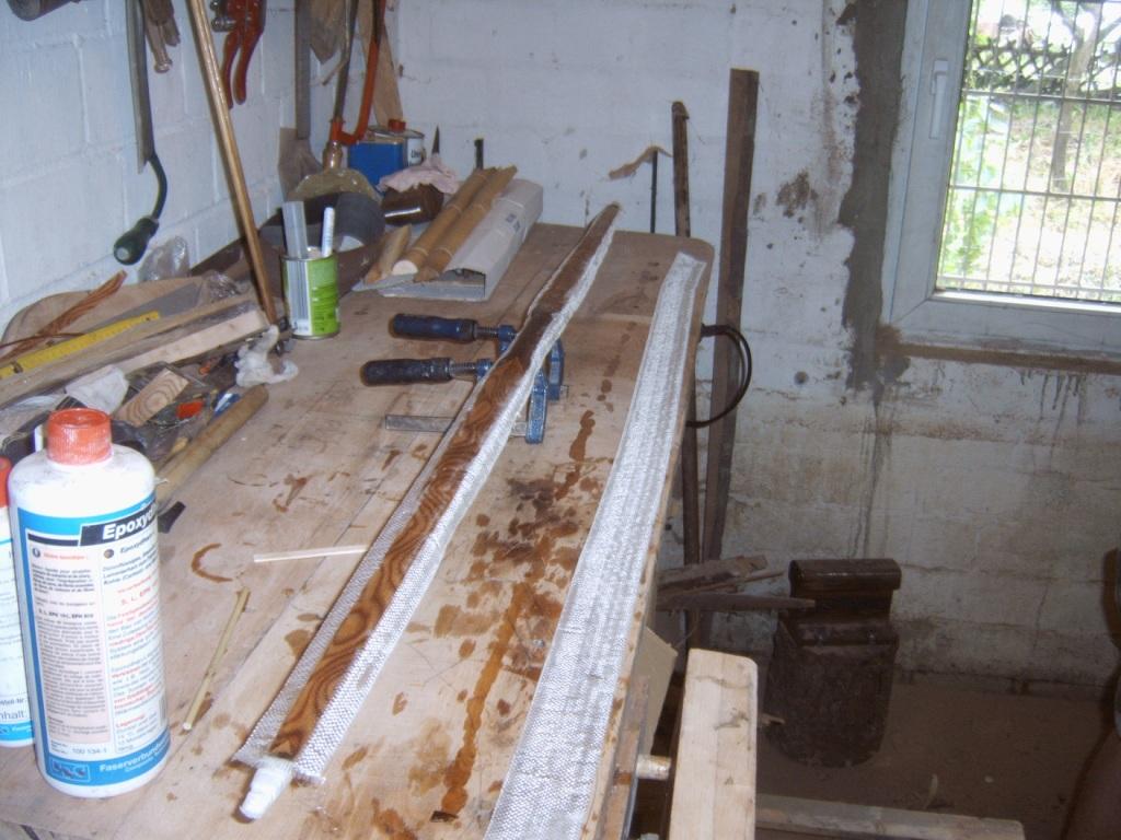

7-13: Anschließend den Rest des angemischten Epoxyds auf die Fläche des Wurfarmes gießen und es mittels des Rührspatels gleichmäßig verteilen, bis auf der Fläche keine Weißen Flecken oder Stellen mehr zu sehen sind und das Glasfaserband durchsichtig geworden ist
14-19: Zum aufbringen eines zweiten Streifens Glasfaserband die gesamte Prozedur einfach nochmal wiederholen...
Zwei Streifen Glasfaserband ergeben nach dem Aushärten (ca. 24-36 Std.) einen Glasbelag von ungefähr 0,45- 0,5 mm
Nach dem Aushärten die überstehenden Reste des Glasfaserbandes einfach mit dem Bandschleifer (Absauger anschließen !! Mundschutz bzw. Schutzmaske nicht vergessen !!) über die Kanten der Wurfarme abschleifen (brechen), und die Oberfläche mittels Sandpapier oder einem Ozillatorhandschleifer (Absauger anschließen !! Mundschutz bzw. Schutzmaske nicht vergessen !!) sauber und glatt schleifen und anschließend mit Verdünner leicht abwischen...
Um dann noch eine wirklich glatte und saubere Oberfläche zu erhalten, einfach den WA nochmals dünn mit Epoxydharzmischung einstreichen, bzw. überwischen und aushärten lassen…
