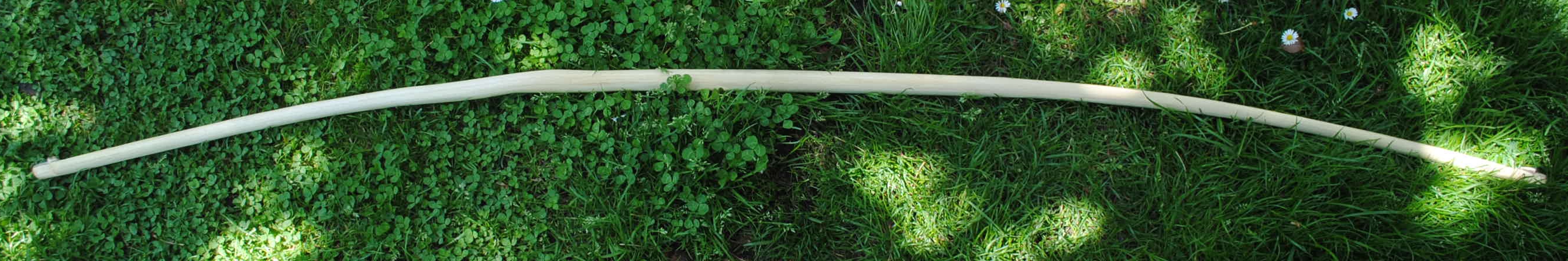

Mein erster D-Profil- Versuch. Dafür hab ich mir schlauerweise gleich mal ein Stave ausgesucht, der wegen eines Astloches eine dicke Welle auf der einen Seite hatte ;D
Länge: ca. 67"
Zuggewicht: 44 lb
Auszug: 28" (save bis 29")
Overlays aus Rehgeweih (suboptimal weil bröselig in der Mitte, aber wieder was gelernt :-\ )
Jetzt lass ich Bilder sprechen:
Entspannt - leicht deflex :(
Jene "Welle", die mir viel Kopfzerbrechen bereitet hat, letztlich aber keine Schwachstelle ist
Leider etwas unscharf, Bearbeitungsspuren sind entfernt (bild is nich ganz aktuell aber Kameraakku ist leer :( )

Fazit: Holz gefällt mir gut, tolle Farbe und Spiegel. Leicht zu bearbeiten, aber is beim Trocknen leicht deflex geworden, das ist nicht alles Set!
Insgesamt bin ich mit meinem 5. doch sehr zufrieden :)

Moormann hat geschrieben: Hornoverlays aus Rehgeweih (suboptimal weil bröselig in der Mitte, aber wieder was gelernt :-\ )
Horn = Haare, Geweih = Knochen
Trotzalledem, ein schönes Stück.
Ist bei mir auch in Vorbereitung, auch wenn ich den Bauch mit einem anderen Material unterfüttern muss.

Fein geworden!
Die Overlays - und damit die Enden insgesamt - sind "anfängertypisch" (ja, man hat Angst, ich erinnere mich noch gut!!) viel zu dick und massig... (Ulme braucht eigentlich GAR KEINE Overlays oder Hornenden, und wenn, dann ganz zierlich!)
Was runden Bauch angeht, habe ich mit Ulme schon beides erlebt; von "null Problemo" bis "Knie for the Knitterman"....
Hoffe, Du hast Glück damit! Wäre schade drum!!

@ Rabe: hab in der SuFu nach Ulme gesucht und alles bis nichts gefunden. Dann sind mir beim Arbeiten die Geweihstücke in die Hände gefallen.
Aber ich hab noch ein paar Staves hier aus dem Stamm, also wie dünn kann ich die Tips denn machen?
