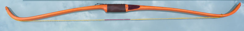

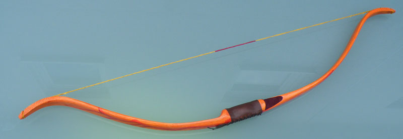

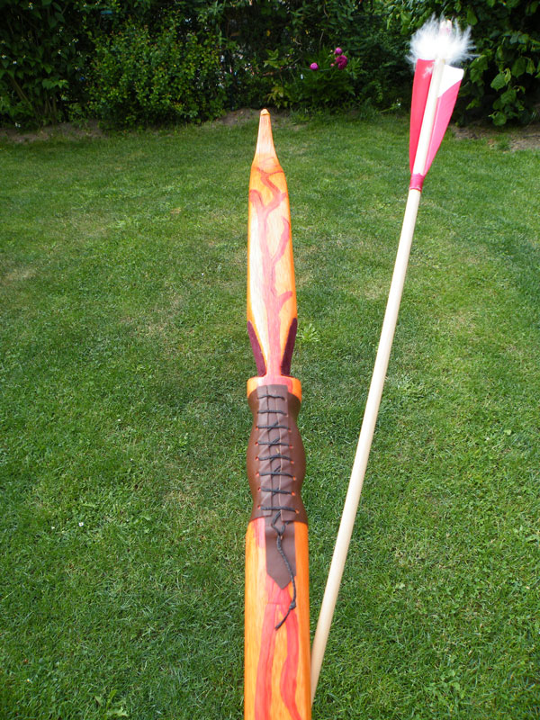

nun ist er also fertig getillert und das Finish hat er auch bekommen. Und sogar einen Namen: "Feuerblitz".
Länge sind jetzt 51" rausgekommen und bei 26" Auszug hat er 20#
Auf die Waage bringt er grade mal 380 g.
Sehne hat er eine 10-Strang -Dracon 50 mit flämischen Spleiß bekommen.
Finish ist Sienna-Beize. Das muster ist mit Acryl auf die erste Lackschicht gemalt und dann ist er nochmal lackiert.
Aber nun genug der Worte hier die Bilder:

servus bayrischer spetzi... (gibt keinen lederhosen-smilie)
erst mal: toller bogen
doppelseitige pfeilauflage? hab ich auch noch nie gesehn.... schiesst du abwechselnd links und rechts?
arbeitet der griff an dieser stelle etwas mit? weil die breite ja doch extrem reduziert wurde?
mfg
Tex
mfg
Tex

Ich hätte das untere Fade out etwas flacher gemacht - da hätte ich zu viel angst das er mir an der Stelle knickt. Ansonsten ist es echt ein fetziges Teil.
walta
walta
Re: Bitte um Tillerhilfe
@texas92
Das mit der doppelten Pfeilauflage habe ich gemacht, weil meine Frau auch mal testen wollte, wie es ist mit der anderen Hand zu schießen, außerdem soll der Bogen auch mal interessierten Freunden geliehen werden und da weiß ich ja noch nicht, ob links- oder rechtshänder-Bauweise benötigt wird.
der Griff biegt aber dennoch nicht mit, da an dieser Stelle die gesamte Dicke noch vorhanden ist und das reicht bei dem geringen Zuggewicht doch noch aus.
@walta
Ich hoffe mal Du hast mit Deiner Angst nicht recht und der Bogen hält, aber beim nächsten Bogen werde ich mir den Rat zu Herzen nehmen.
Danke fürs mitdenken und Tips geben.
Toking
