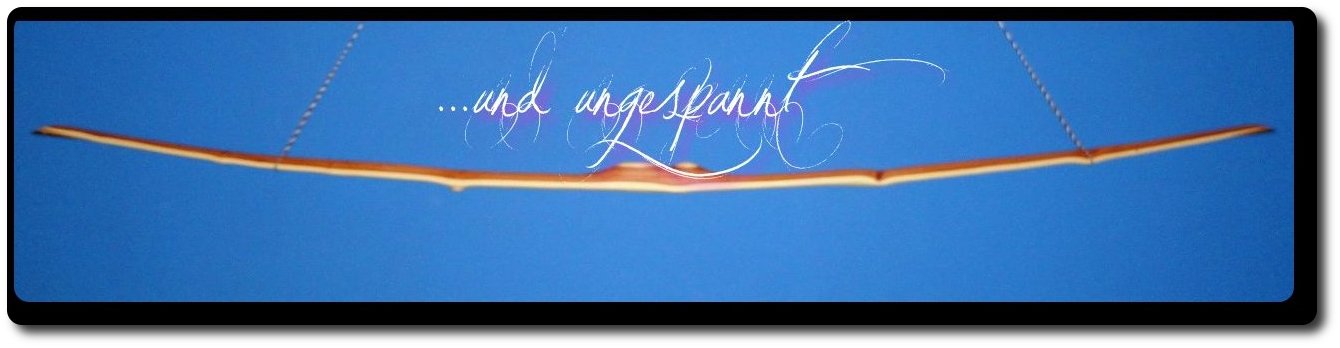

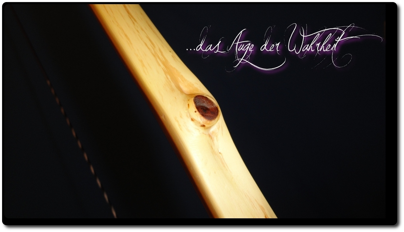

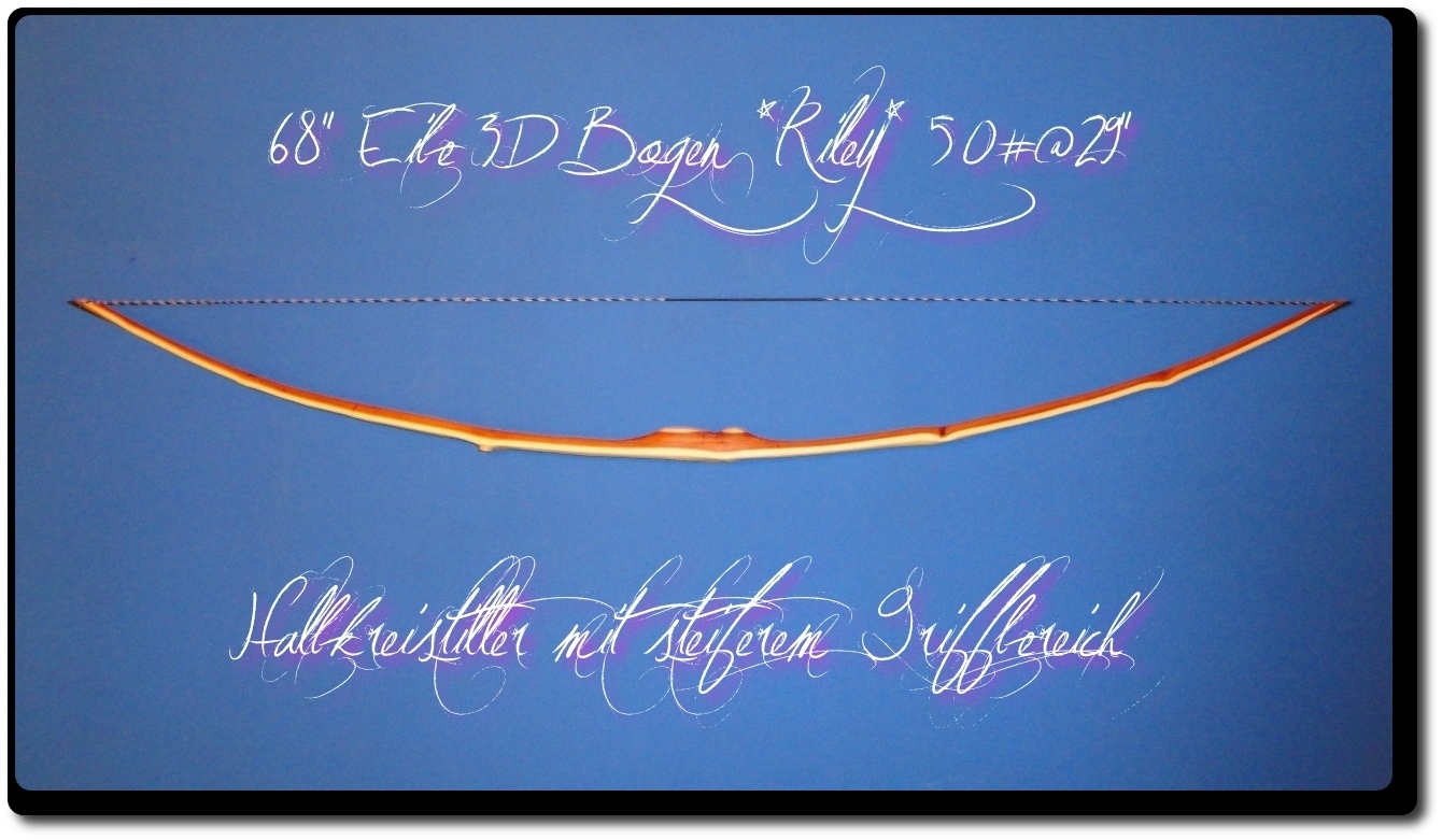

Heute Abend möchte ich *Riley* vorstellen. Er ist ein Eibe Selfbow mit revers angeleimten Griffholz, um den mittleren Bereich etwas steifer zu halten, da der Bogen für 3D Parcours angedacht ist und etwas ruhiger in der Hand liegen soll.
68" Bogenlänge, getillert in einem Halbkreis mit leicht steifem Griffbereich, der erst ab 28 Zoll Auszug leicht mitkommt und den Bogen insgesamt weicher werfen lässt.

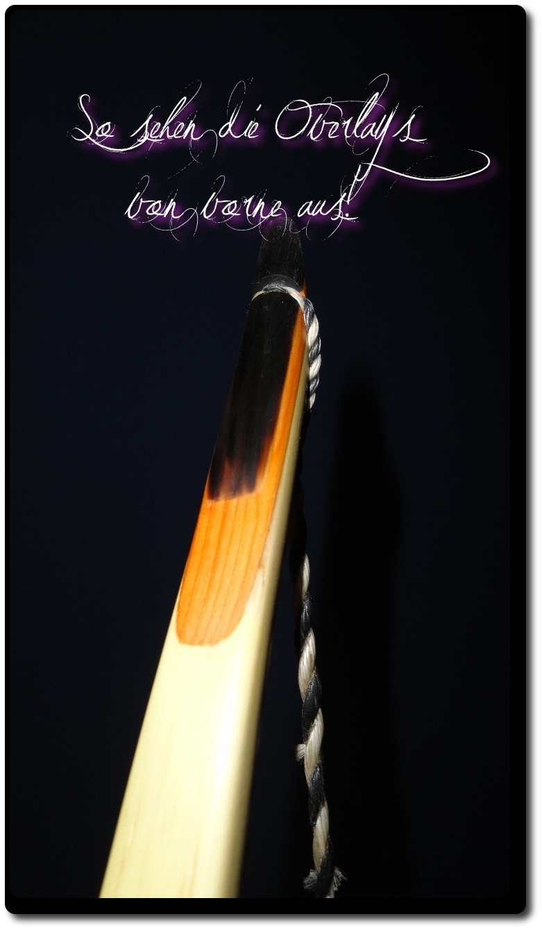

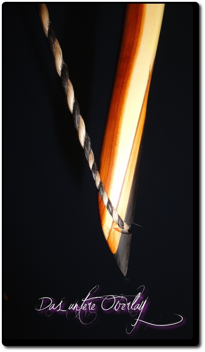

30mm breit im Griffbereich, pyramidal an die Tips mit 9mm an den Sehnenkerben. Typisches D-Profil für ordentlich Druck im Bogen. Overlays aus Eibekern und Horn. ;)

gian-luca hat geschrieben:@blacksmith
schöner Bogen, Gratulation!
Eibe ist punkto Schönheit es Holzes einfach unschlagbar :)
Kleine Frage: wieviel stringfollow hat der Bogen? Hatte er schon von Beginn weg ein bisschen deflex?
Gruss,
gianni
Im Grunde genommen trocknen alle gespaltenen Eibe-Staves mit leichtem Deflex ein. Also ja, leichter Deflex war in dem Stave. Was man auf dem ungespannten Bild sieht, ist der Stringfollow direkt nach dem Abspannen, der effektive Set minimal weniger.
Also kaum Stringfollow und nahezu kein Set.
Das Kernholz dieses Bogens ist sehr kompressionsfest und komprimiert erst spät zu Set.
Also bei der Bogenlänge und dem angedachten Auszug passiert da nix in dieser Richtung. ;)
