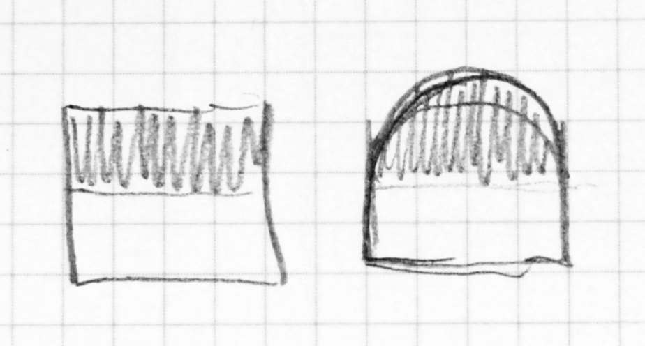

Wird der Bogen eigentlich leichter mit einem D-Profil als mit einem abgerundeten Rechtecksprofil (bei gleicher Zugkraft)?
Das ist gerade der einzige Grund, den ich mir vorstellen kann. Wenn man den Querschnitt vergleicht und der Rücken gleich bleibt, muss ja auch die Neutralebene (bei gleicher Zugkraft) gleich bleiben. (Neutralebene = zwischen Bauch und Rücken, wo das Holz weder auseinander gezogen noch zusammengedrückt wird.)
Bogendesign, Bauchform
Und wenn man auf der Seite Holz wegnimmt, kommt auf dem Bauch Holz dazu. Allerdings weniger, da sich die Dicke stärker auf die Kraft auswirkt als die Breite.
Was meint ihr?

Soviel ich weiss, verschiebt sich die neutrale Ebene sehr wohl, wenn man beim Profil von der rechteckigen Form abweicht.
Ich stelle mir das so vor, dass die Fläche des Profils genau halbiert werden muss um die genaue Lage der neutralen Ebene zu lokalisieren. Wird der Bauch gerundet 'fehlt' dort Material und die neutrale Ebene verschiebt sich ein bisschen zum Rücken hin.
Wenn Du einen im Querschnit trapezförmigen Stab durchbiegst ist die neutrale Zone auch nicht genau in der Mitte der beiden Oberflächen, oder liege ich da völlig falsch?
Es möge doch bitte ein inscheniör eingreifen und uns erhellen :)

genau wie gianni schreibt, die neutrale ebene hängt natürlich vom querschnitt ab.
beispiele hier: http://upload.wikimedia.org/wikipedia/c ... mente1.png
leichter wird ein bauteil, das seine belastungen möglichst gleichmässig verteilt auch. das ist der trick beim leichtbau, material nur genau so viel wie genau dort gebraucht wird, damit´s gerade nicht nicht bricht.

Wenn ich jetzt nur die Bauchseite verändere, und zwar so, dass die Zugkraft die Selbe bleibt (mal angenommen, man könnte Holz auch dazutun und nicht nur wegnehmen, beim Bauen würde man einfach das Design von Vornherein richtig wählen): Verschiebt sich dann die neutrale Ebene oder nicht?

Wegen Deiner Frage, wenn ich Dich richtig verstehe: Du machst zwei Bögen, beide z.B. 3.5cm breit und beide 50 Pfund stark, aber der eine ist im Pfofil rechteckig und der andere mit abgerundetem Bauch. Beim rechteckigen wird die neutrale Ebene genau in der Mitte liegen beim abgerundeten schiebt sich die neutrale Ebene etwas gegen den Rücken hin.
Was aber viel wichtiger ist, der mit dem runden Bauch wir bei gleichem Zuggewicht einen leichteren Wurfarm haben und daher etwas schneller schiessen. Aaaaaaber der Druck der 50 Pfund wird beim gerundeten Bauch nur auf einem kleinen Streifen aufgenommen und daher muss dort sehr druckstabiles Holz sein um nicht zuviel stringfollow oder gar Kompressionsbrüche entstehen zu lassen. Eibe hat extrem drucktolerantes Kernholz und eignet sich deshalb für so ein Design. Esche z.B. würde da schnell einmal versagen.
Da die meisten Hölzer in etwa doppelt so zug- wie drucktolerant sind bietet sich da aber ein anderes Design an: man macht den Bogenrücken schmaler (oder runder) um so das vorhandene Material den Eigenschaften des Holzes besser anzupassen. Du kennst doch sicher das Paleoplanet Forum. Such dort mal nach 'trapping' und Du wirst etliche Infos dazu erhalten. In der TBB4 steht glaub ich auch etwas...

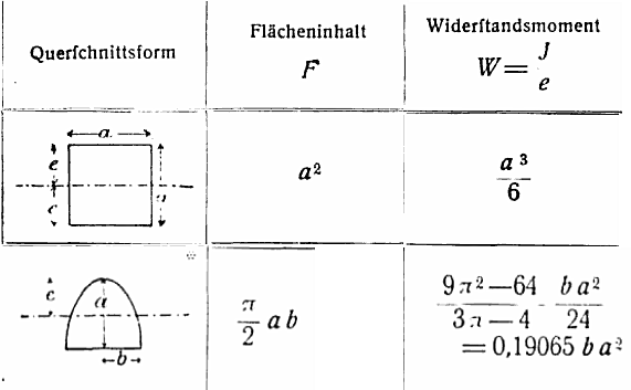

Insbesondere folgende Überlegung hat mich bewogen diesen Thread zu starten:
Wenn man von einen Bogen mit einem D-Querschnitt ausgeht, hat dann ein gleichstarker und auch ansonsten identischer Bogen mit einem quadratischen Querschnitt eine geringere oder eine größere Masse ?
Ich denke, das kann man gleichsetzen mit der Frage:
Hat ein D-Querschnitt, bei gleichem Widerstandsmoment, einen kleineren oder einen größeren Flächeninhalt als ein quadratischer Querschnitt.
Also hab ich gerechnet, und man möge mich berichtigen wenn ich Mist gerechnet hab:
ein D-Querschnitt mit einer Höhe und Breite von 1 hat ein Widerstandsmoment(W) von:
W = 0,19056x0,5x1x1 = 0,09528
und dabei eine Querschnittsfläche(A) von:
A = (Pi/2)x1x0.5 = 0,7854
jetzt nehme ich das Widerstandsmoment und erechne daraus die Kantenlänge(a) eines quadratischen Querschnitts(eben mit identischem Widerstandsmoment):
a = 3.Wurzel aus(6xW) = 0,83
Dieser Querschnitt hat einen Flächeninhalt(A) von:
a^2 = 0,6889
Danach wäre der Bogen mit quadratischem Querschnitt, bei gleicher Zugstärke, etwas leichter als sein Kollege mit D-Profil. Ich bin mir nur nicht ganz sicher ob man das Widerstandsmoment, für diesen Vergleich, mit dem Zuggewicht quasi gleichsetzen kann, wie ich es getan habe. ???
Also sagt`s mir bitte wenn ich Bockmist gerechnet habe.
Ansonsten müsste das die These vom schlanken und leichten D-Profil eigentlich widerlegen.
Gruß Martin
EDIT: In der Tabelle muss man beachten, daß bei dem D-Querschnitt, mit "b" , nur die halbe Breite des Querschnitts bezeichnet wird.
Galighenna
Beiträge: 8836
Re: D-Profil praktisch oder nur ästhetisch
Beitrag von Galighenna »
Ich glaube, deine Rechnung ist vom Ansatz her wohl richtig, jedoch enthält sie einen Fehler. Zu beachten ist, das in einem D-Profil genauso wie in einem Rechteckprofil aus HOLZ die Neutrale Faser eben NICHT in der Mitte liegt. Dies ergibt sich aus der unter schiedlichen Belastbarkeit auf Zug- und Druckkräfte. Im Schnitt sind Hölzer oft mehr als doppelt so Zugbelastbar wie auf Druck. Dabei gibt es noch einen Unterschied zwischen Drucktoleranz und der Druckfestigkeit. (Ich weiß das sind zwei schlecht gewählte Begriffe, weiß jemand bessere?)
Zur Erläuterung:
Mit Drucktoleranz meine ich: Das Holz kann um x% komprimiert werden ohne dauerhaft verändert zu werden. Dabei entsteht die Kraft y
Druckfestigkeit bedeutet: Das Holz kann einer Druckkraft von xy widerstehen ohne dauerhaft verändert zu werden.
Das bedeutet zusammengefasst: 2 Hölzer können die gleiche Druckfestigkeit haben, wobei allerdings das eine Holz um x% komprimiert wird und das andere Holz wird dabei um y% komprimiert.
Hölzer mit einer großen Differenz zwischen Druck- und Zugfestigkeit, aber einer hohen Drucktoleranz haben eine neutrale Linie die deutlich näher zur Zugfesteren Seite liegt, als Hölzer mit einer geringen Differenz. Wobei Hölzer mit der gleichen Differenz zwischen Druck- und Zugfestigkeit, jedoch geringerer Drucktoleranz eine neutrale Linie haben, die mehr in der Mitte liegt. Diese neigen auch schneller zu Kompressionsbrüchen, da die maximale Druckbelastbarkeit bei geringerer Biegung erreicht ist.
Hölzer mit einer geringeren Differenz zwischen Druck- und Zugfestigkeit haben allgemein eine neutrale Linie die näher zur Mitte liegt als die mit größerer Differenz. Aber auch hier gilt, je Drucktoleranter das Holz desto weiter liegt die neutrale Linie zur Zugfesteren Seite
Wie im WIkipedia zur Berechnung des WIderstandmomentes steht:
Wikipedia - Widerstandsmoment hat geschrieben: Das Widerstandmoment ergibt sich allein aus der Geometrie der Querschnittsfläche.
Zu seiner Ermittlung muss die Lage der neutralen Faser im Querschnitt bekannt sein. Dies ist die Linie, in der bei reiner Biegung weder Druck- noch Zugspannungen auftreten (gestrichelte Mittellinien 1 und 2 im Bild). Von dieser Linie muss der maximale senkrechte Abstand zum Querschnittsrand und damit zur Randfaser bestimmt werden, wo die gesuchten maximalen Spannungen / Bauteilbelastungen auftreten.
Daraus folgt, das du in deiner Berechnung die aussermittige Lage der neutralen Linie nicht beachtet hast, denn diese hast du in deiner Berechnung mit 0,5 angenommen, wenn ich das richtig sehe.
Wenn das nicht stimmt, würde ich dich bitten, mal deine Rechnung irgendwie vollständig, am besten als Bild, wegen der Lesbarkeit hier einzufügen (Word Formeleditor und dann Screenshot oder so ähnlich...)

nein galli, widerstandsmomente sind bei annähernd homogenen bauteilen nur von der geometrie abhängig.
solange der stave aus einem holz und nicht aus z.b. eibe mit bambusbacking besteht ist die neutrale ebene im rechteck in der mitte!
mit den randspannungen liegt galli aber richtig, wir wollen die belastung des materials möglichst bis an die grenzen treiben, die widerstandsmomente gleich zu setzten gibt aber das ungleichgewicht zwischen zug und druckbelastbarkeit nicht wieder.
