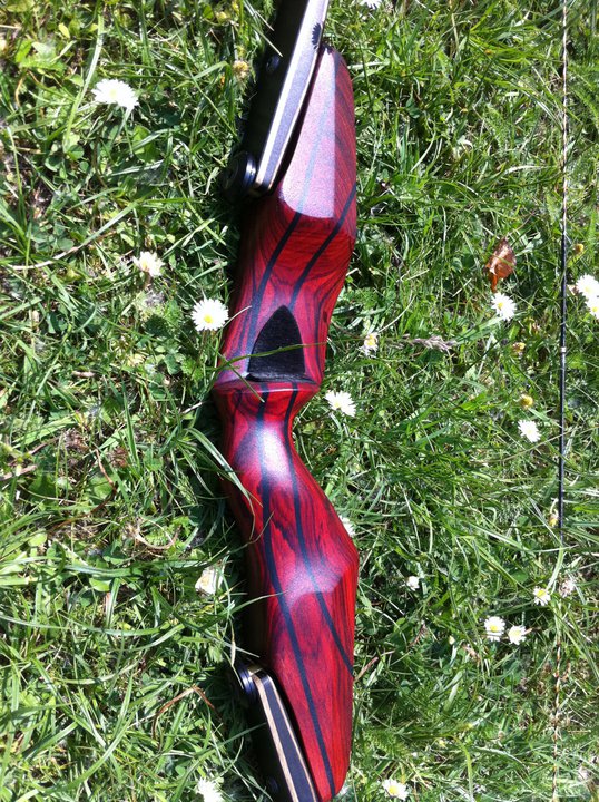

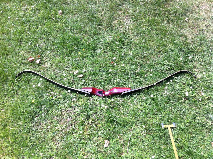

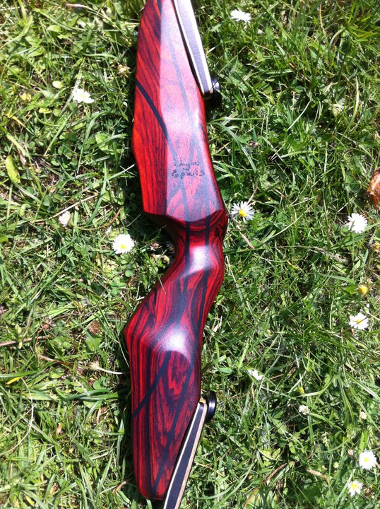

Jedoch möchte ich euch einen Bericht über den Dyrad Epic Ilf liefern
Typ: Jagdbogen mit Static Recurves
Hersteller: Dryad Bows
http://www.dryadbows.com
Modell: Epic ILF
Herstellungsjahr: März 2011
Aufbau: Take Down Recurve mit ILF Wurfarmaufnahme
Form: Static Recurves
Tips: Micarta
Wurfarme: TonkinBambuskern + Carbon mit schwarzem Glas belegt statische Recurves .Länge Long
Mittelteil: Cocobolo, 2 Lagen schwarzes Fieberglas. Länge 15".
Griffform: Mediumheight Pistol
Daten: 60" Länge, 40-48lbs@28". Bei meiner Auszugslänge von 29,5" auf 49 lbs eingestellt.
Preis: 750 US Dollar incl. einer FF-Sehne, Fleecehülle und Versand. Ca. 100 Euro kommen an Zollgebühren dazu.
Persöhnliche Bewertung: Der Bogen lässt sich extrem weich ziehen (Natürlich ist dies meine persönliche Meinung!). Wirft gefühl sehr schnell. Mit meinem Setup (Axis 400 30" 125gr Spitze) habe ich den Bogen durch einen Choro geschoßen und das Ergebniss beträgt 200fbs.
Die Verarbeitung ist in diesem Fall TOP, das Holz ist sehr schön und das schwarzen Glas auf den Wurfarmen ist einwandfrei verarbeitet.
Auch bei mir war der Kontakt via E-mail einwandfrei und sogar die Beratung via E-mail war sehr gut.
Bezahlung ist mit PayPal auch sehr einfach und ohne großen Aufwand gewesen.
Performance: 1
Verarbeitung: 1
gesamt Note: 1 da die Kombination aus Preis/Leistung einfach, wie ich finde, unschlagbar ist.
