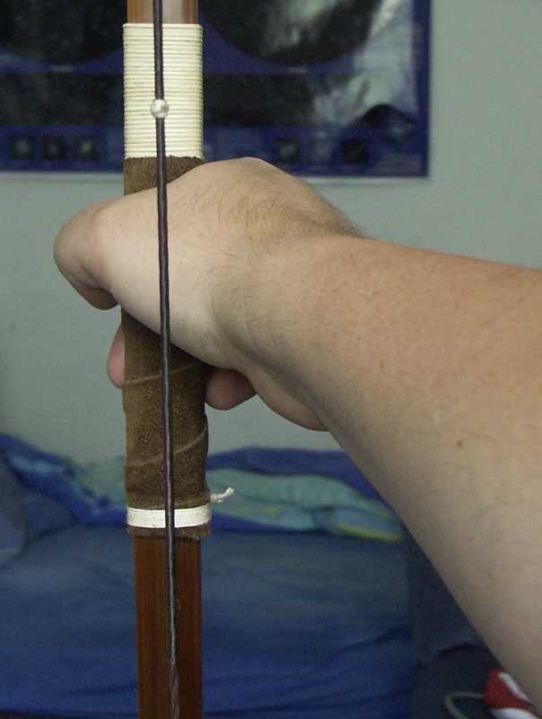

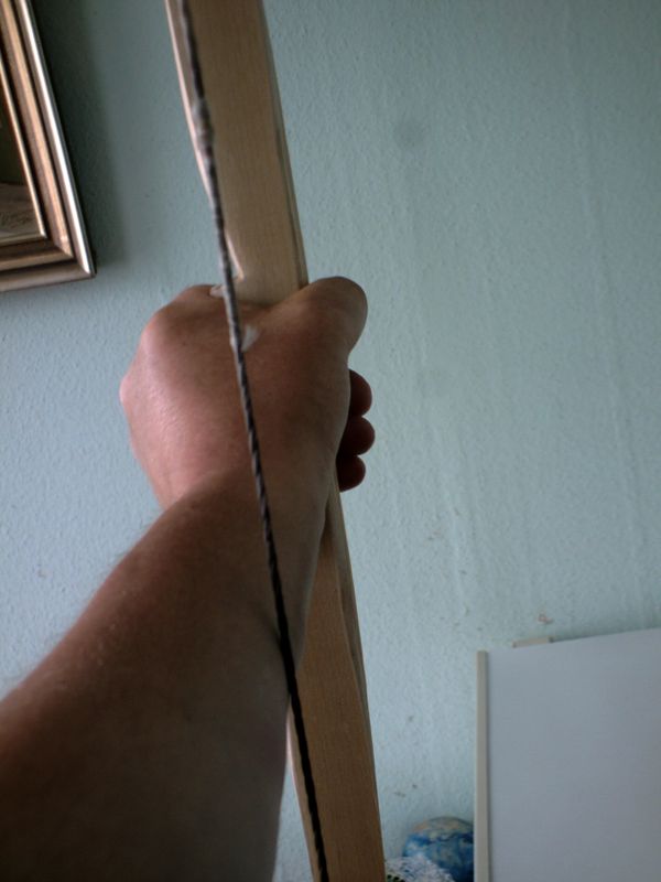

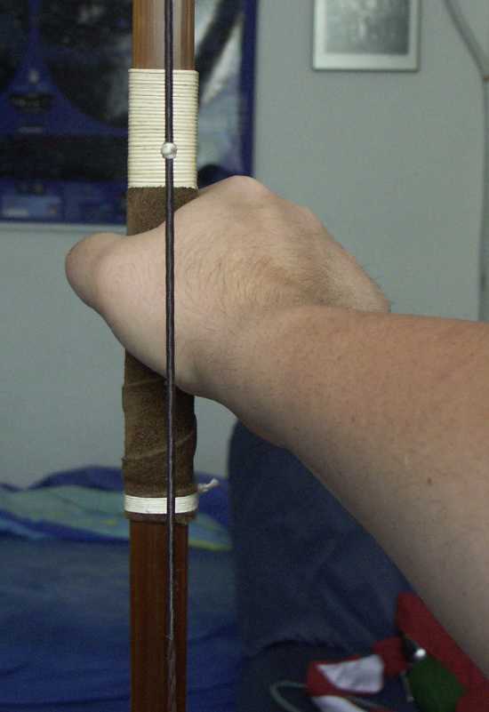

Mike W.
Beiträge: 1940
Re: Sehnen-Schlag gegen Unterarm - was mache ich falsch?
Beitrag von Mike W. »
Versuche doch mal den Griff anders zu fassen.
Etwas mehr von außen. Wenn du den Bogen gut beherrschst geht das.
so
so
Statt so
Statt so
Dann biste weit genug von der sehne weg.
Gruß Mike
