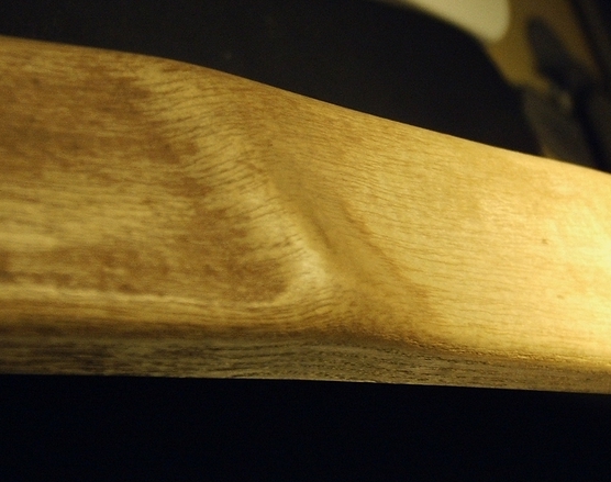

Ich habe kürzlich einen Bogen aus Kernholz gebaut.
Als bruchschutz habe ich ein Rohautbaking aufgezogen .
http://www.fletchers-corner.de/viewtopi ... 16&t=17010
Ich hatte zwar eine andere Ausganslage, aber das Kernholz mit Rohhautbacking hält als Rücken.
Zuletzt geändert von bastler am 18.07.2011, 18:49, insgesamt 1-mal geändert.
