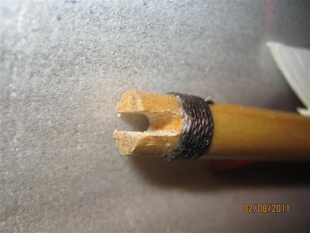

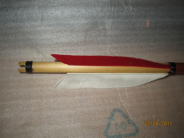

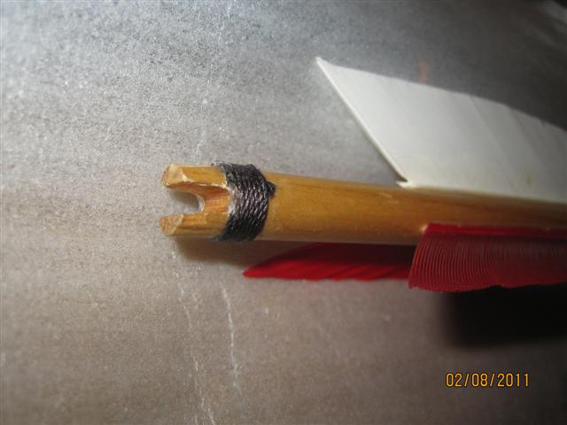

Ich habe mal Fotos von zwei meiner Pfeilnocks beigefügt.
Ach so ich hab noch was vergessen:
Ich habe Selfnocks, die stark klemmen (bei so einem ist mit das geeier aufgefallen). Da ich vermutet hatte, dass das der Grund sein könnte, habe ich den Nock etwas erweitert und auch andere ausprobiert, die etwas weiter sind und gar nicht klemmen. Die eiern aber auch. :'( Die Plasticknocks klemmen auch (allerdings bedingt durch die Form nur am Ende)

Nur etwas zur Optik: Ich würde die Nocke immer rundschleifen, also die Kanen abrunden. Außerdem würde ich Selfnocks immer 1cm tief machen. Das Garn dass Du verwendest ist viel zu grob. Du solltest sehr sehr feinen Faden verwenden, diesen dann mit einem Kleber (z.B. UHU-hart) überziehen.

Der Nockgrund muß allerdings gerundet werden, damit die Sehne nur an einem Punkt
anliegt und nicht auf einer scharfen Kante.

Das Garn geht voll in Ordnung, wenn man es eleganter mag nimmt man etwas dünneres Garn, will man es dazu noch richtig fest haben dann nimm Dyneema-Angelschnur, so 0,20er oder 0,18'er.
Die Nock mit einer Fliesensäge zu sägen ist auch eine einfache Methode, ist man noch nicht so geübt im geraden sägen hilft es mit einer Feinsäge oder Puksäge den Schlitz vor zu sägen, dann verläuft das runde Sägeblatt nicht so leicht!
Für mich reicht die Schlitzbreite dann aber noch nicht und ich arbeite den Schlitz mit einer flachen und einer runden Schlüsselfeile nach. Der Schlitz sollte gerade so Breit sein das der Pfeil nicht klemmt, er also runterfällt aber dennoch nicht zu leicht auf der Sehne verrutscht. Das muß man an seiner Sehne anpassen. Zum Schluß noch ein paar mal mit feinen Schleifleinen alles glätten und die Grate brechen, so das es keine scharfen Kannten gibt und gut ist es.
