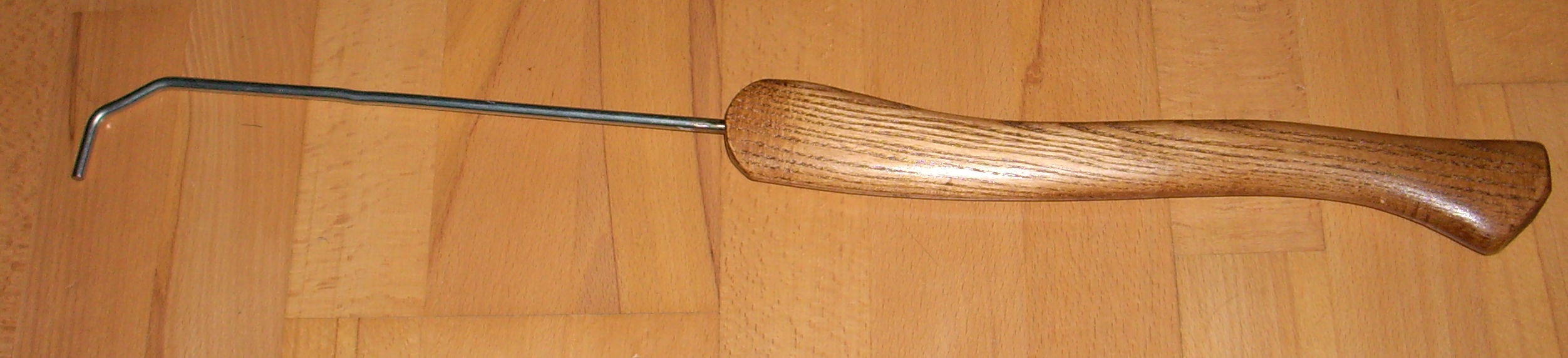

hier ist meine neueste Creation. Ein Low-Budget Pfeilsucher.
Material:
Ein Farbroller ohne Rolle und ein Beil-Griff aus Holz
Dazu etwas Holzlasur und Klarlack.
Kosten:
3,89€
Werkzeuge:
Schraubstock, Hammer, Metallsäge, Stichsäge
Zuerst hab ich den Beil-Griff am oberen Ende abgerundetet. Dann das Holz mit Schleifpapier abschmirgeln.
Auf dem Holz war ein Aufdruck des Herstellers. Es dauert etwas, aber man kann ihn gut wegschleifen.
Dann den Farbroller vom Plastikgriff befreien und in den Beil-Griff ein entsprechendes Loch bohren. Bei mir waren es 6mm.
Die Metallstange mit Kraft in Holzgriff hämmern, damit es hält.
Zusätzlich hab ich vorher noch Holzleim in das Loch gefüllt. Aber notwendig war es nicht. Es hält auch so.
Um es optisch ein wenig ansprechender zu machen hab ich den Holzgriff mit Holzlasur eingepinselt. In meinem Fall hab ich dazu Palisanderlasur verwendet.
Nach dem Durchtrocknen dann noch zwei Schichten Klarlack drüber, und voila:
Pfeilkratzer / Pfeilsucher

sieht gut aus.
wie schwer ist denn das gute Teil??

Also ich nehme den Griff vom Farbroller gleich mit Plastikgriff. So geht es aber auch.

Also ich finde es nicht sehr schwer. Im Köcher fällt es kaum auf.
Aber ich hab's trotzdem mal gewogen. Sind genau 200 Gramm.

Ja is ne super Sache so ein Pfeilkratzer. Bräuchte ich auch noch... So ein Beilgriff liegt ja sicher auch gut in der Hand! FInde ich gut

Sieht Klasse aus, nur für was soll das sein???
Die Frage ist ernstgemeint.

Pfeil ist unter der Grasnarbe.
Man "durchpflügt" ein gewisses Gebiet, bei dem der Erwarungswert den Pfeil zu finden groß ist. Man findet den Pfeil (vllt).
