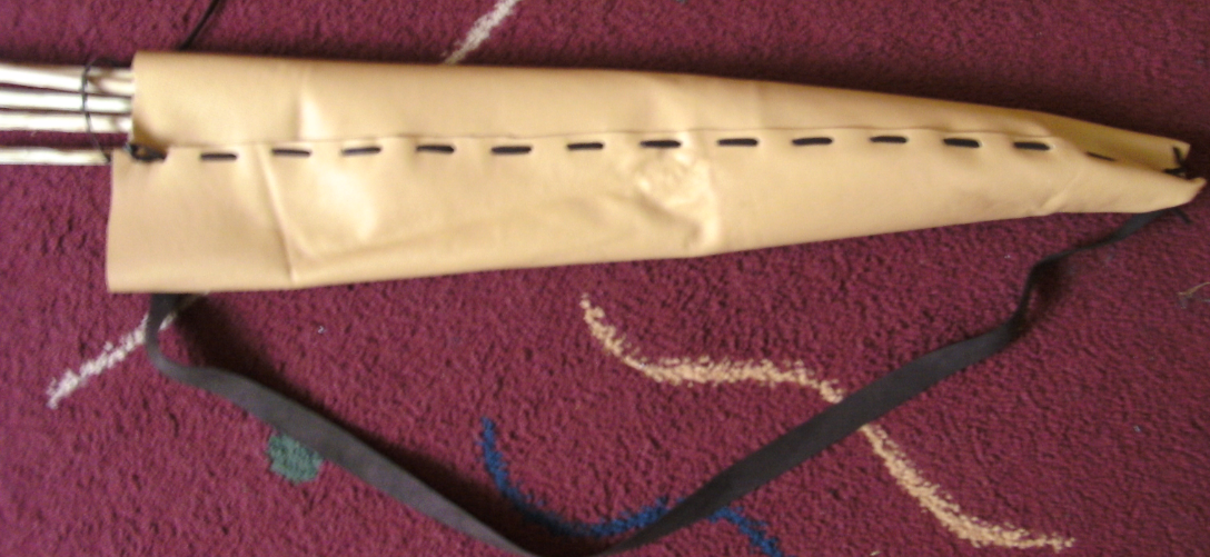

ich wollte euch meinen selbst gemachten köcher präsentieren
ich hoffe er gefällt euch
schreibt mir

Soweit ganz gut,
nur würde ich oben vllt den Rand umnähen, damit ein sauberer Abschluss entschteht, kannste auch quasi einfach Lochen und dann Spiralförmig n Lederband durchziehen.

Wie Genni schon sagte, nähe den Rand um.
Wie ichs machen würde: Ich würde den oberen Rand mit Wasser befeuchten damit das Leder weicher wird. Dann za. 1 cm nach innen umschlagen, mit der Lochzange im Abstand von za. 1,5 cm lochen und dann eine Lederschnur einflechten. Das macht auch den Rand stabiler.
